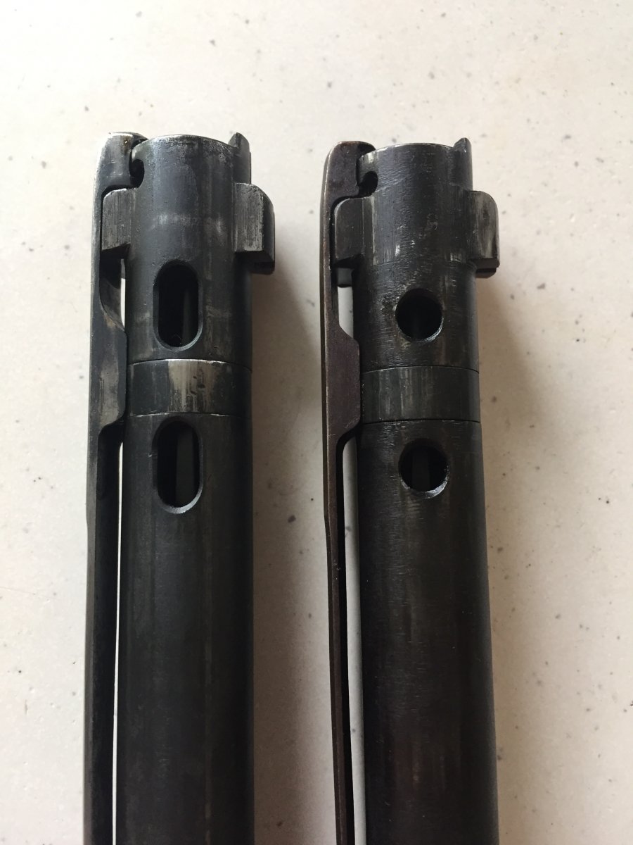

    Вот ещё один затвор. Затвор стандартный, единственное отличие это остатки плакировки (на последнем фото лучше видно). Что за vip-модель и кто производитель или просто ранний вариант?
    Заранее спасибо.
    С уважением.

    ...та, обЫчный затвор "Mod.98" (k) на войну.
    (а кто меди на него нанес мы, наверное не узнаем никогда)
    З.Ы. ...у него и выбрасыватель перетОчен - "очумелые ручки" приложИлись ??

    Кто точно производитель уже не установить никогда из-за коррозии. По затворам на 98К не было особо понятия - "ранний". Он был один такой формы и лишь только в конце войны некоторые заводы стали в стебле делать вырезы не овальной формы, а круглой. Вот эти иногда называют поздними.

    Вот, собственно в чем, за исключением деталей - разница

    Затвор был так и найден на боевых позициях, где было найдено много затворов Маузера явно брошенных и разбросанных при отступлении, но только один такой попался с остатками плакировки. Единственное что выбрасыватель не переточен, был обломан и взят на клей. Но какой-то ж оружейный завод плакировал затворы.

    Я имел ввиду "ранний" не в отличительных деталях затвора, а в качестве изготовления, то есть плакировка. Например заместь воронения, когда ресурсы это позволяли. Естественно в ограниченном тираже.

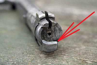

    ...мне кажется, что Вы дУете на холОдное :
    в механизме этой винтовки ничего не сделано "для красоты" -все имеет свое предназначение...
    (и, как первое - форма зУба выбрасывателя)...
    З.Ы. про меднЕние стебля - интернет об этом молчИт (??!)...

    Согласен. Но в остальных затворах с того места таже ситуация с формой зуба.
    А на счёт меднения, не думаю что в боевых условиях этим занимались.

    А10А, абсолютно правы - зуб для оригинального боеприпаса 7.92 на 57 может быть только такой формы. Иначе не будет экстракции стрелянной гильзы. Один раз встречал экстрактор в складе с такой формой зуба, как в теме. Один из сотен) Вероятнее всего - все же было какое-то творчество для чего-то. Но меднение..... Ни в зарубежной литературе, ни в сети не встречал.
