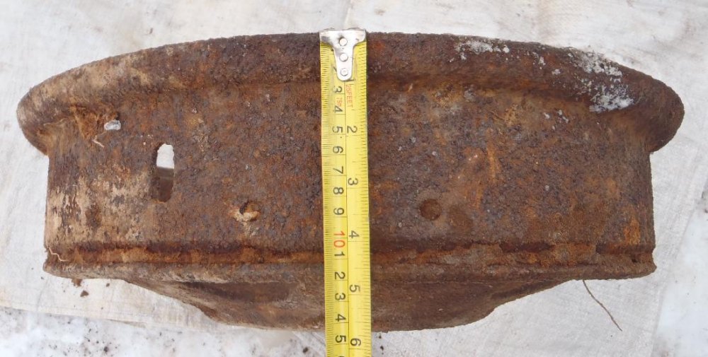

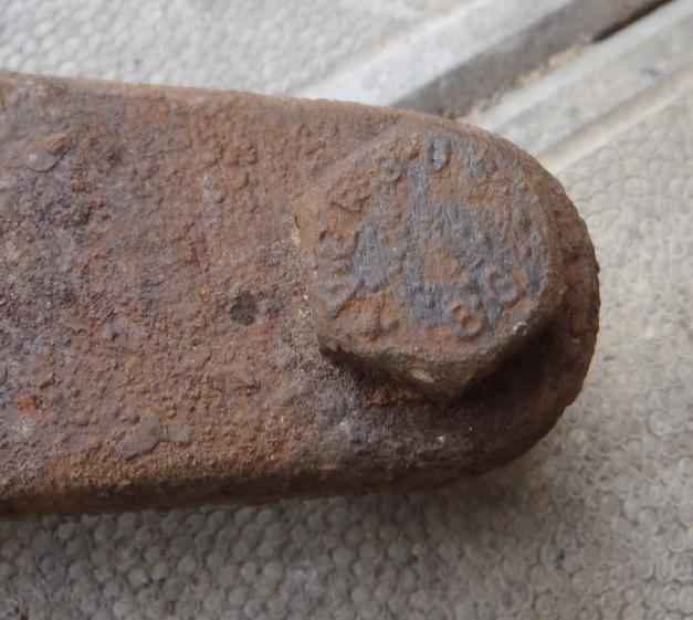

    Прошу просветить к какой технике принадлежали, что отправить в лом а что можно продать.
    Длина рисоры 95,5см.
    Спасибо.

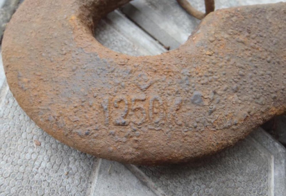

    Добавлю фото крюка.

    Ваш крюк

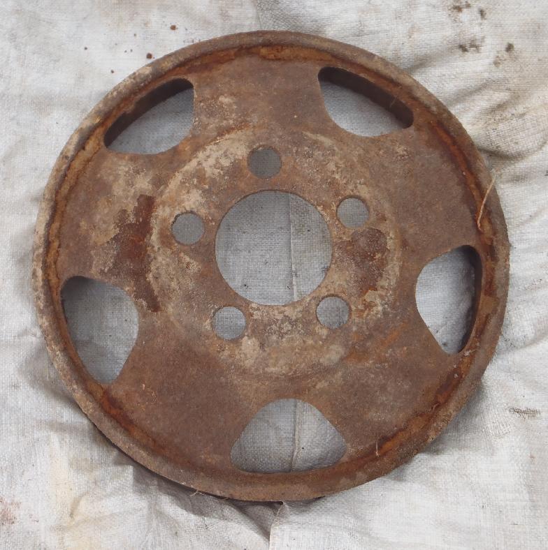

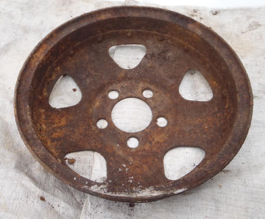

    Диск с Полуторки.

  7. sdkfz-250
    sdkfz-250 Oberfeldwebel
    674
    new vasyki
    крюк стандартный, шел на разную технику,

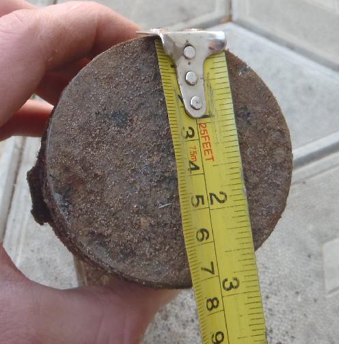

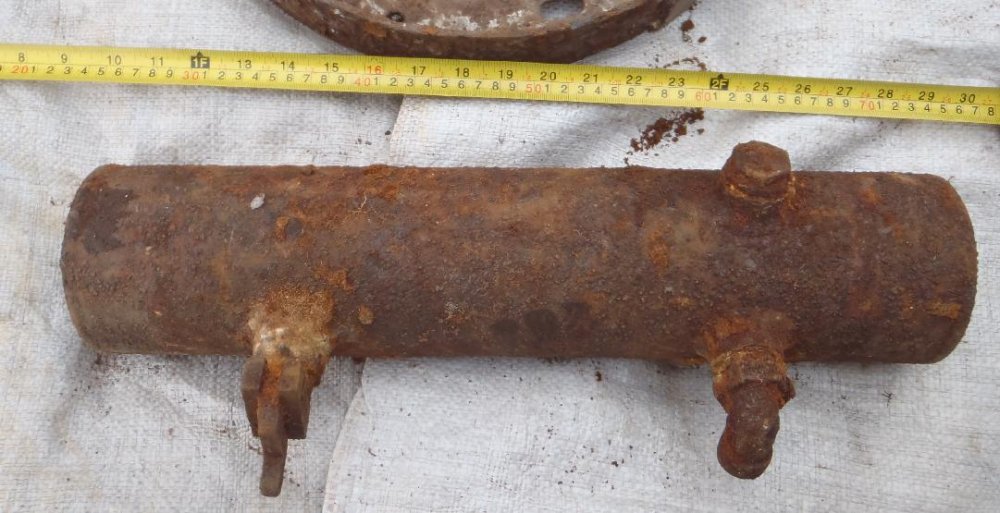

    С крюком понятно, а что за колодка и балон?

    Эти стандартные крюки при ближайшем рассмотрении оказываются очень разнообразными. И еще хрен поймешь, какие куда ставились, а какие - нет (при этом все могут быть в одни дырки).

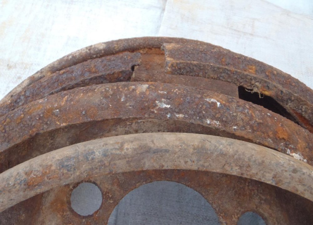

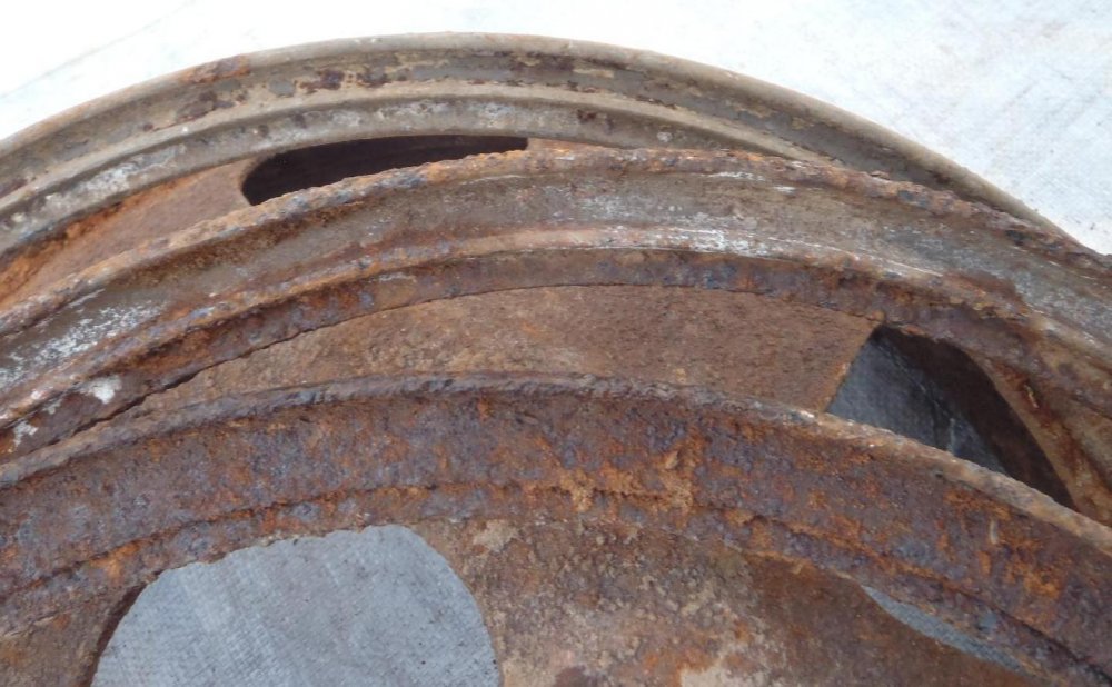

    Прошу подсказать что за кольца, два (те что ржавые) лежали в одной ямке с диском, третий отдельно.

    Кольца походу с этого же диска должно быть одно разрезное и одно цельное.

    А я думал что одно лопнутое

    На полуторке нет цельных колец, только ставилось одно разрезное.
    А, вообще, определить с каких машин кольца практически не возможно, здесь не всегда определишь с какой машины диск, не то что кольцо.

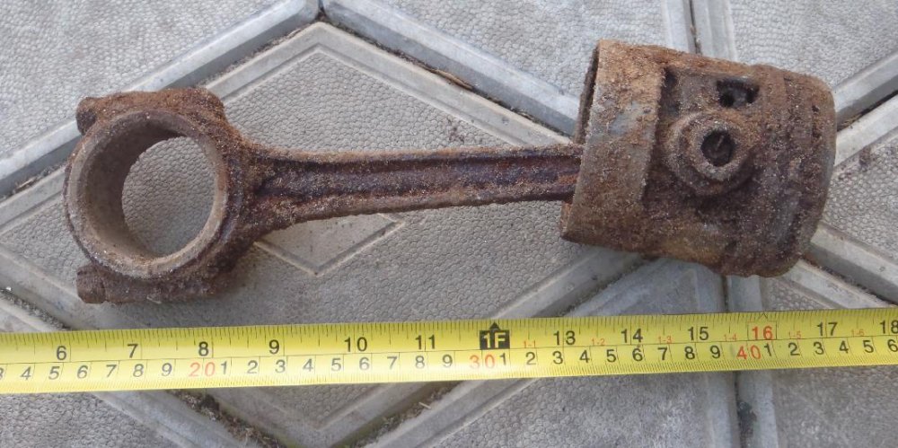

    Вот ещё на том месте поршень нашелся, прошу просветить.
    Спасибо.

    На диск надевается покрышка, затем с лицевой части ставится цельный диск (если брать 2е фото то 2 верхних кольца лежат "наоборот") и затем узкий разрезной, который "заправляется" в прорезь на диске.
    Если кольца подходят по диаметру, значит они.

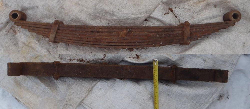

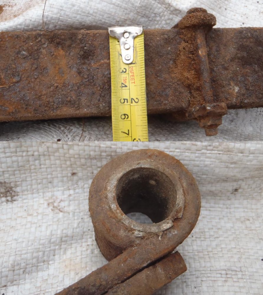

    Неразрезные кольца шли на ЗиС-5: вначале оодевалось неразрезное, потом покрышка и замыкало разрезное. Рессоры от Полуторки.
