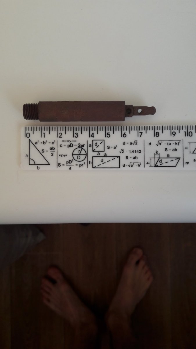

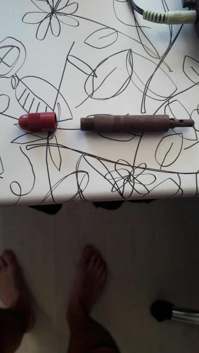

    Доброго камрады. Попался сегодня такой взрыватель, маркировки на нём нет. Подскажите опасен ли он, или можно можно оставить на макет. С уважением

    приветствую. со шпринги. взрывачек. внутри стоит капсюль и все. раскручивается полностью. в собранном виде и разобранном

    То биш то полностью безопасен. Спасибо. А капсуль на картинке слева как цветочек?

    нет капсюль внутри. там де находится средняя насечка. а это замедлитель.

    То транспортувальний(запобіжний) ковпачок.

    Нету там никакого замедлителя
    Воспламенитель ZZ 35

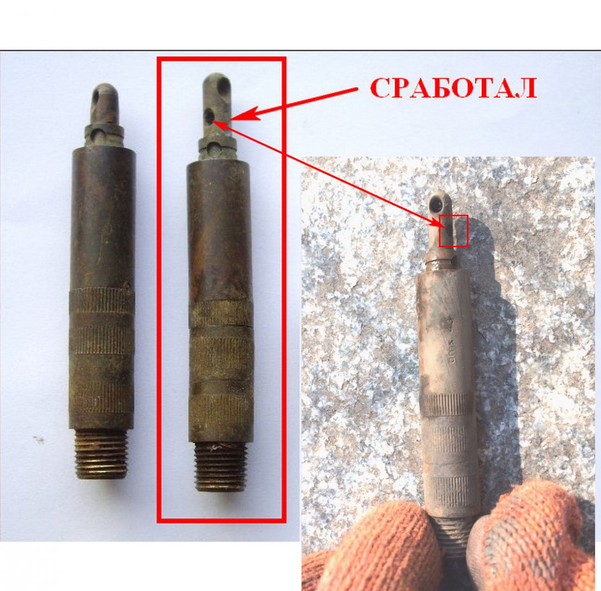

    Замедлитель ЧЕГО??? Что там в ZugZunder 35 "замедляется"? Обычная защитная крышечка это (предохранительный колпачок для защиты огнепроводного канала от мусора).
    Ваша находка безопасна. К тому же взрыватель уже сработал. См. фото 1.

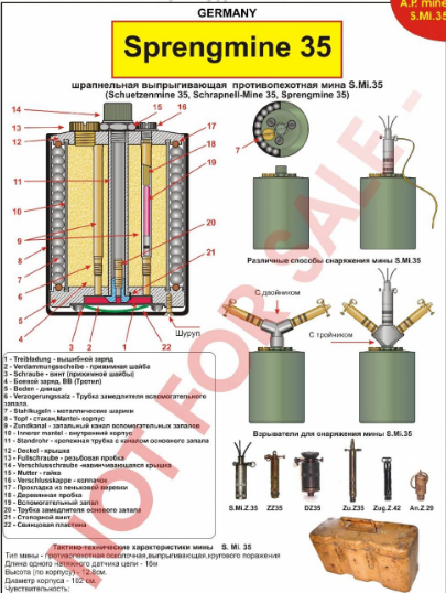

    почему только со "Шпринг" - не родной он для нее, а "двоюродный", т.к. устанавливается ТОЛЬКО через двойник или тройник.
    "родной" только нажимной S.Mi.Z.35
    а вообще - вся немецкая сапЁрка универсальная и широкого применения...
    как он мог сработать, если предохранительная чекА на месте СТОИТ ?
    o_O
    См. фото 1., или фото.2 у Т.С.-а

    У ТС, бЕз чекИ!

    ...да-да, не на те две фотки глянул...
