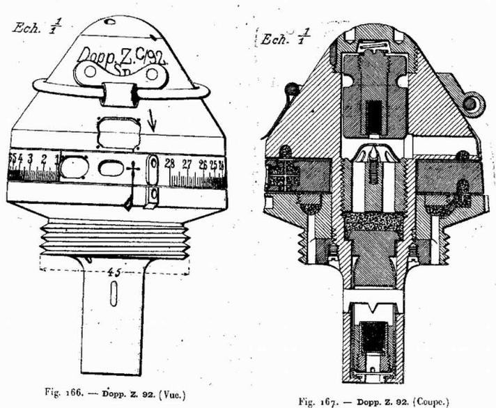

    Маркировка Dopp Zc/92. Шкала на 28 делений (секунд?), установлен на 18. Колпачек как у осколочно-фугасного, присутствует.
    Судя по скудным описаниям на неродном языке, немецкий взрыватель от шрапнельного снаряда по ПМВ. Но зачем тогда колпачек?
    Дополните. кто чем может. И еще вопрос - надо ли его деактивировать?

  3. Установка взрывателя производится ключом. Предположу что колпачек с отверстиями именно для ключа.Но это всего лишь мои догадки. И о каком колпачке идет речь? Фото есть?)

    4 разновидности его.. На схеме - самая распространенная. Немецкая дистанционная трубка периода WW1.

    Спасибо, C00Lib1N, именно он, без некоторых внешних деталей и надписи "Sn". Найден на русских позициях, скорее всего стрелянный, внешне абсолютно целый. Осутствует нарисованная дужка под надписью, на корпусе 3 или 4 (непомню) ржавеньких остатка от чего-то железного, давно сгнившего.
    Надо ли деактивировить, или сразу на полку, или от греха подальше?
    Стрекоза - аэродинамический колпачек, как на картинке. Фото пока нет, где нашел, там и прикопал, на всякий случай. Просто на военке учили, что такие колпачки - небольшой механический замедлитель - снял - получил осколочный, оставил - фугасный. Отверстия под ключ - отвинчивать колпачек. Здесь, как я понимаю, трубка универсальная - таймер + ОФ. Установка таймера, похоже, производится за счет бокового квадратного отверстия.

    я бы на вашем месте не трогал...
    Ну конечно зависит ...Вы ее только одну откопали?? без снаряда??
    отсутствие маленького кольца означает что она уже прошла через Ствол-т.е. Уже стреляна ....
    а положение на 18-цать ( Второго Дистанционного Диска ) означает тоже что стреляна --даже означает что была настроена на время....
    Конечно если только сам Запал...без снаряда--тогда по моему есть вариант взять...

    Установка на "18" - не доказательство стрелянности, а только подготовки к стрельбе.
    Кольца нет. А что это за кольцо? Оно удаляется перед выстрелом?

    Это дистанционная трубка... детонатора там нет по идее. Кольцо фиксировало ударный механизм в походном положении - трубка двойного действия. Каково состояние донной части взрывателя - то, что после основной резьбы внизу: если там у тебя вообще ничего нет - ММГ 100%, если есть - нужно еще покопать насчет налия детонатора или усиленной пороховой петарды там. Я ,в принципе, на 90% уверен в последнем, но подробной схемы и описания нет.
