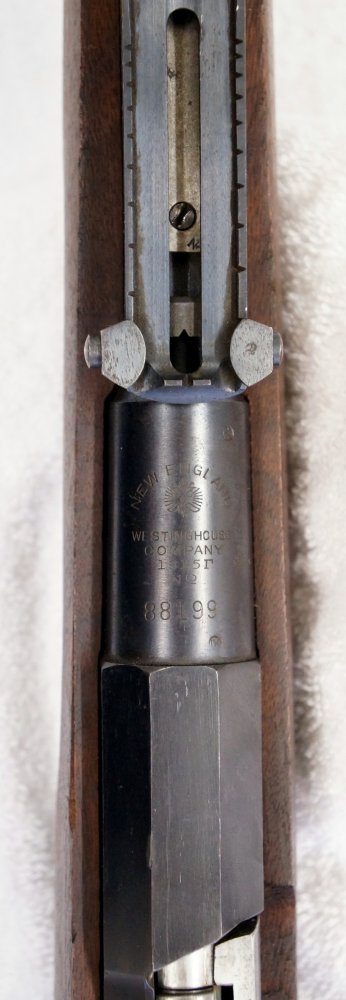

    чей девайс? и стоит ли чего либо? извинте за фото

    Как по мне,то это мосинка граненная с планкой Коновалова.

    ...и похоже, шо "царева", а то може и импортная...
    Клеймы видно ??

    Интересно пехотка или драгунка.Нужно мерять длинну ствола.Визуально на пехотку смахивает:smile_12:
    ТС какая длинна ствола ?
  6. A10A
    A10A General-leutnant
    23.378
    Київ, Україна
    ...740 миллиметров - драгунская ВМ...
    З.Ы. Так, для общей информированности - ВМ "Шательро" :

    А разве не 730 мм ? Оспаривать конечно не буду,ибо не разбираюсь в них в совершенстве.
  8. A10A
    23.378
    Київ, Україна
    ...вах, ну да, конечно...
    http://62x54r.net/MosinID/MosinSpec.htm
    только мне ваще меньше 735 вообще никогда не попадались...

    Камрад слегка помыл водой! клеймо плохо пока просматривается, но видно или ЖЕНЕВСКИЙ или ИЖЕВСКИЙ ОРУЖЕЙНЫЙ ЗАВОД и цифры 1822

    Мне видится ранний советский герб в виньетке. и дата 1922 - ранние "советы". http://62x54r.net/MosinID/MosinMarks01.htm колонка А, ряд 2, фото 1. Да и написание "Ижевский" вместо "ижевскiй" говорит само за себя. раз уж Вы ее решили продать - дайте хорошие фото при естественном освещении и без вспышки.

    Спасибо Вам за внимательность!!! Да действительно 1922 год!!!Утром присмотрелся и сфоткал без вспышки, просматривается совковый герб. то могло выйти недоразумение, я обмануть никого не хотел, да и в мыслях такого не было!!! Просто валяется без надобности.
