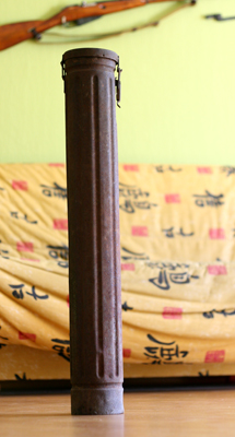

    Длина 815 мм,диаметр 120.
    Танковая 75 мм пушка?

    РАК-41. У самого такой чехол есть. штука видимо редкая, раз самих пушек было выпущено всего 150 штук.

    Думаю,скорее из боеукладки Sd.Kfz. 251/22.
    У Pak укупорка была на четыре снаряда,хотя,применительно могла использоваться и такая

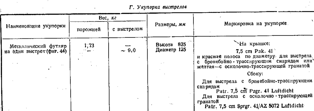

    Не согласен :)
    Вот,из справочника по немецким боеприпасам 1943г:
  9. A10A

    Да Artish был прав сначала. Это кофр для танковой 7,5 см Кwk 40 (просто на голову снаряба одевается предохранительный стакан и под дно гильзы подкладывается деревянная вставка)....

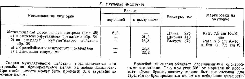

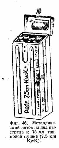

    Да,вначале подумал на нее,но вышеназванный справочник это не подтверждает.
    Пишут,что для KwK применялись металлические лотки на 2 выстрела:

    ...но факты и находки говорят об обратном. Встречали достаточно много ОДИНАРНЫХ кофров именно к KwK 40. На крышке написано, на белом поле черными букваим. И типы снарядов в выстелах - разные...
    2 Artish KwK и KwK 40 есть абсолютно РАЗНЫЕ системы.
    Просто KwK - короткие, 40-ки - длиннее, но короче Раk-овских и пантер
