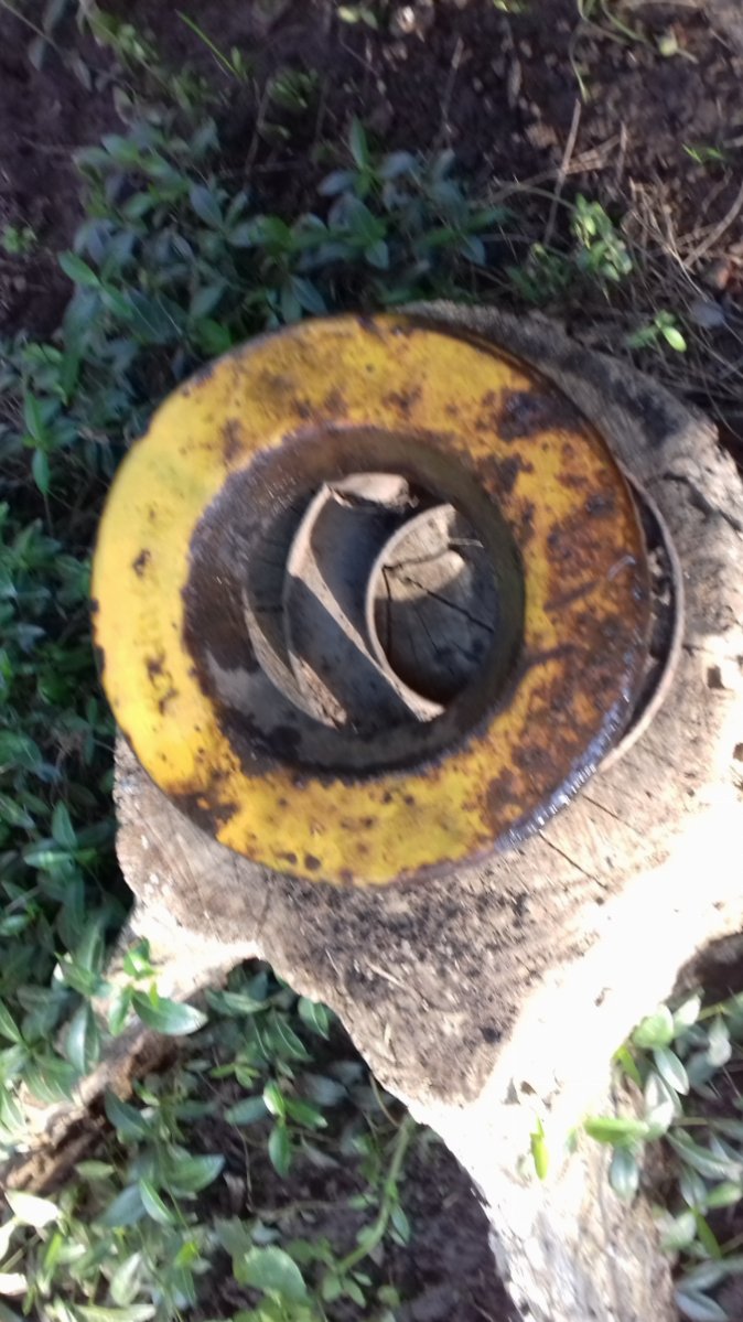

    Здравствуйте. Назвонилась такая укупорка для 150 мм. снаряда. Покрашена она в жёлтый цвет. Подскажите это цвет по разновидности снарядов или они все красили желтым? Раньше крашеные не попадались. С уважением.

    теоретически желтая - тропическая, но в зенитках желтая - осколочная, но зеленая тоже осколочная.
    ввиду того что у вас врядли 150мм зенитка то....

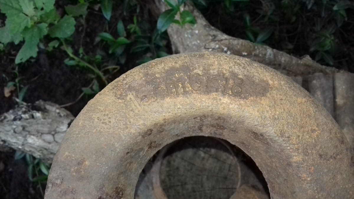

    На этой позиции назвонилась гильза 150 мм но очень короткая. Такую я вижу впервые.,что бы такого калибра и сантиметров 15 высотой. Сначала я думал, что её отрезали, но следов, что её резали не видно она ровненькая сверху. Маркеровка на укупорках15 cm Gn.18
  5. votaga
    votaga General-leutnant
    30.360
    Gr. 18
    az23, иван777444333, A10A та ще 1-му подобається це.
  6. votaga
    30.360
    Гаубица начиная с 15cm.F.H.18.
    az23, иван777444333 та КАПЕР подобається це.

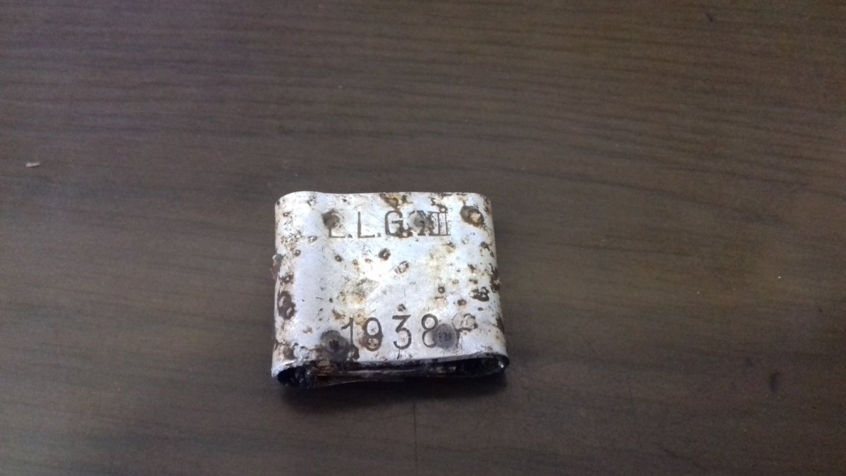

    Попадались ещё бирки с снарядов, там год выпуска и наверно номер завода.
  8. votaga
    30.360
    Гильза кстати похожа на 15cm S.J.G 33
    помыть надо
    По пломбам кто нибудь придет скажет

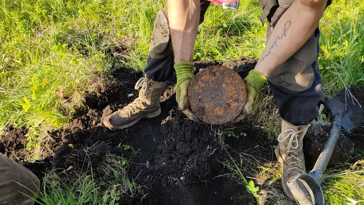

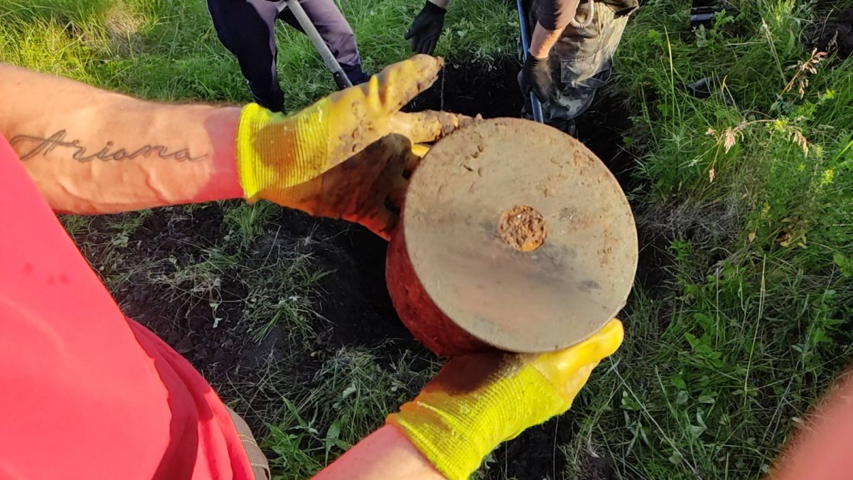

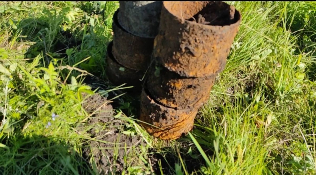

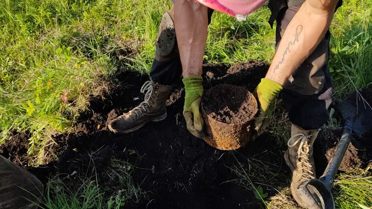

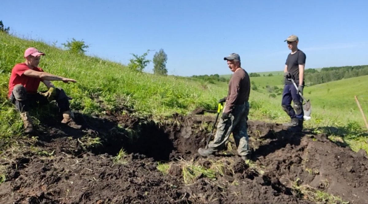

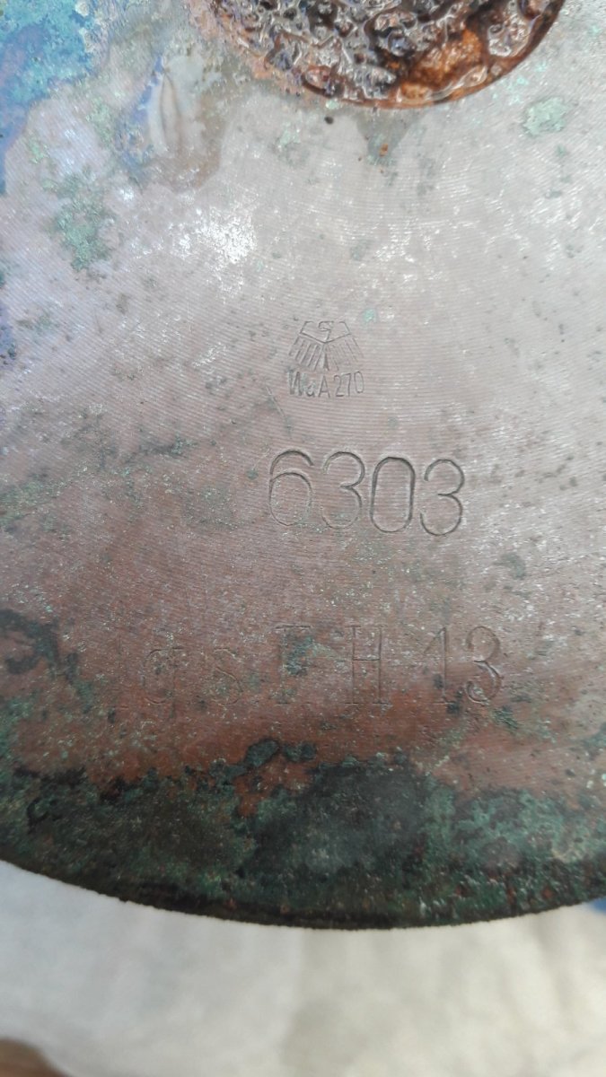

    Сегодня покопали капонир, где стояла гаубица. Попалось семь семь таких коротких гильз. Жаль только одна латунная. Такое клеймо на гильзе, орёл на клейме ранний. Подскажите какого года гильза. С уважением

  15. votaga
    30.360
  16. КАПЕР
    КАПЕР Leutnant
    1.077
    Слобожанщина
    Получается 1913 года.

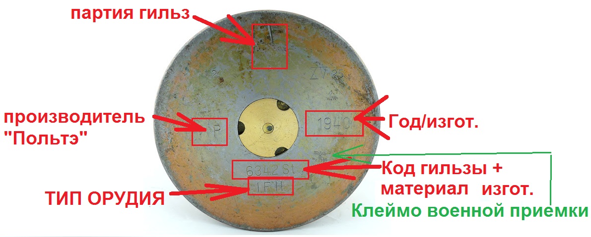

  17. A10A
    A10A General-leutnant
    23.794
    Київ, Україна
    нет, не год :
    ...я ж написАл, что это schwere FeldHaubitze 13... (тип орудия)
    https://ru.wikipedia.org/wiki/15_cm_sFH_13
    (имхо - совсем не частая латунная гильза)
    Останнє редагування: 10 чер 2020
    az23, иван777444333, 250RIR та 3 іншим подобається це.
  18. A10A
    23.794
    Київ, Україна
    ...Для справки :
