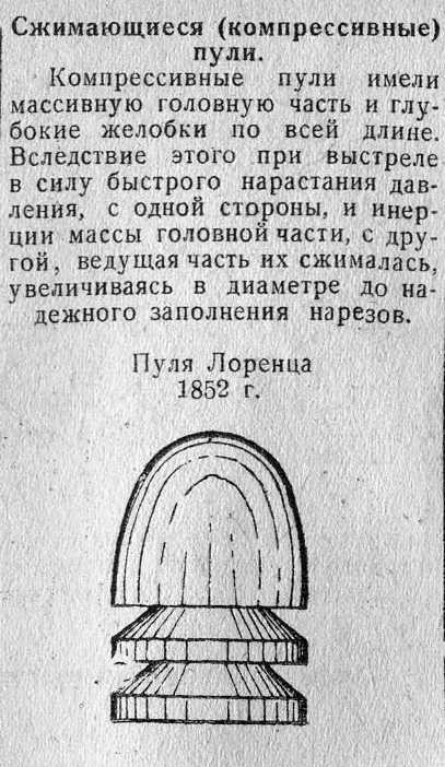

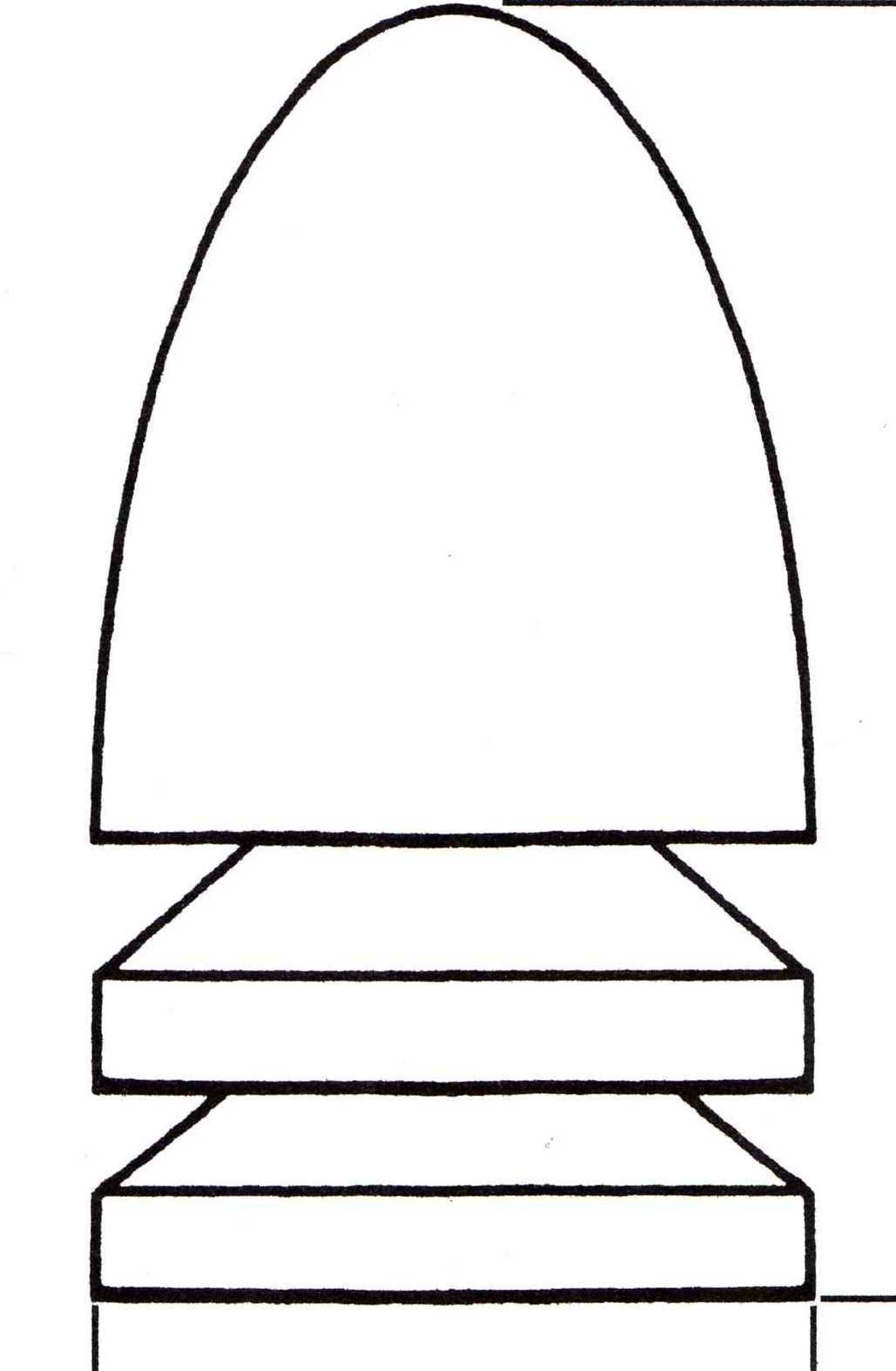

    Нет... не совсем так. Всё таки это не пуля Лоренца. См. пулю Лоренца на рисунках ниже. Она очень схожа по конструкции с пулей Вилькинсона, по-этому их иногда пишут через дефис, хотя некоторое отличие(незначительное) есть. Но общая форма двух пуль понятна.
    А "Дельвинь" - это система винтовки (система фиксации пули в стволе) и именна такая форма пули(как я ранее показывал) и позволяет фиксироваться соответственно системе. Тогда как пуля Лоренца несколько по другому "работает". Хотя обе пули дульнозарядные.
    А неизвестные всем две пули во втором ряду - это опять таки австрийские Лоренца, хоть и кардинально отличаются по внешнему виду. "Лоренц-Лоренцу - рознь" :) Зы..(если конечно каталог DWM не врёт:))
