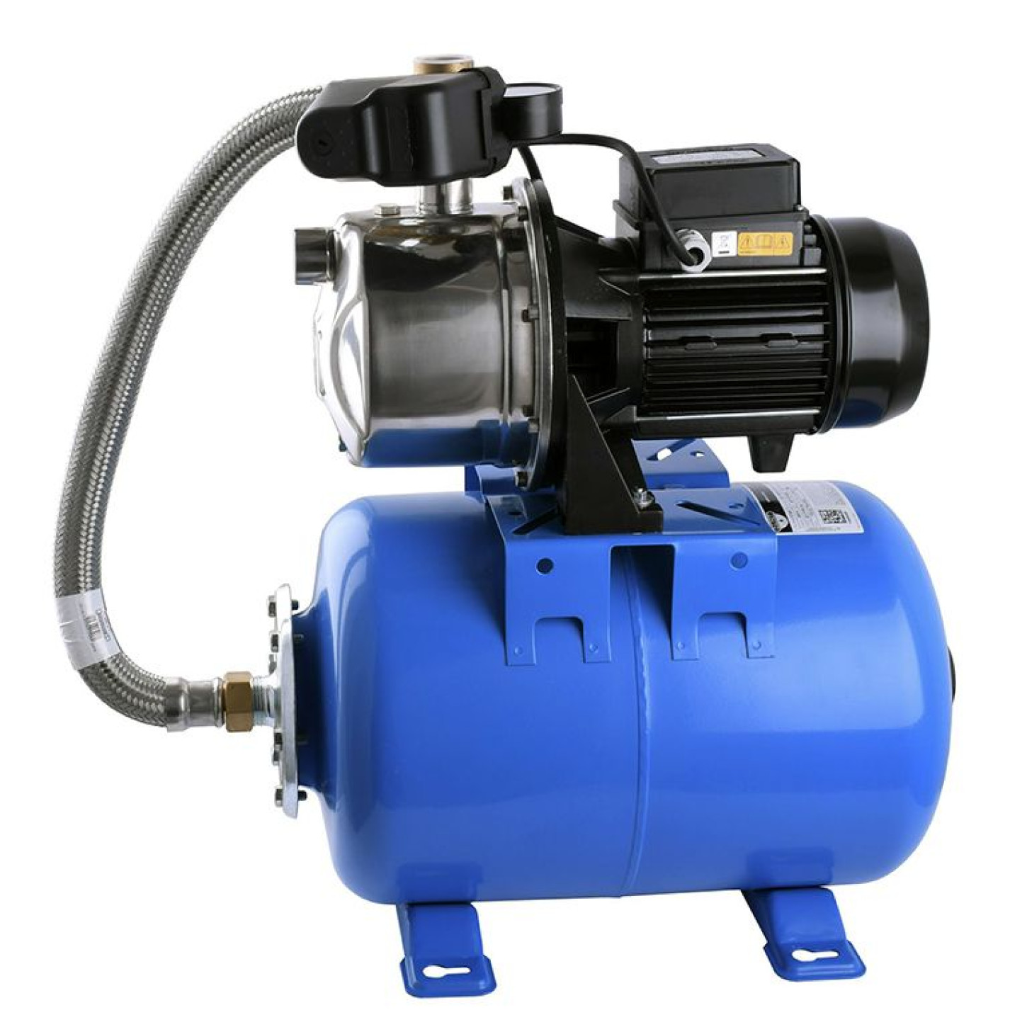

    Вообшем в чем вопрос,стоит вот такого типа станция на даче.,работа ненравится,мне кажется что мало воды дает,как то полусухо внутри..
    Плюс негреет вода,абсолютно при сливе холодная,фирма gorenje inverterpower drive
    Нашел в настройках максимум поднимается на 40 гр.но лишь в некоторых программах..

    Может что то от станции ставить еще надо? Она же з перебоями качает! Может дело в напоре воды?

    А какая напруга в сети? и какое падение напруги при включении тена?
    Може там 170V в прыжке. Откуда тену тогда греться?
    А насосной и машинке все же лучше бачек расширительный литров на 50 на горище запереть.И тепленькая и машинке проще..

    Да,есть такое,тут чайник врубил и сразу 170

    А схема какакя бачка расш.? Как делать,куда подключать?

    Напругу перевірити звичайно треба, а ось бак на горищі не обов'язково, але не завадить у наші дні частої відсутності напруги мережі.
    Така сама станція в будинку, вода з колодязя, пралка працює нормально. Тиск води від 1.6 до 3,5 атмосфер (регулювання стандартне гвинтами в блоці реле станції). До речі при напрузі в мережі близько 180 вольт, що неодноразово бувало, станція не докачує "грушу" і двигун не зупиняється. Доводиться вимикати живлення.
    Може ще й накип на ТЕНі (якщо він ще не перегорів) значно знизити нагрівання.

    Загляните в бачек унитаза. Принцип такой же. Вход от насоса. Выход в машинку через кран. Отверстие перелива. Отверстие в верхне точке бака для уравнивания давления воздуха. Я б еще какой поплавок поставил что бы насос включал/выключал. Но это уже может и лишнее. Вывести с отверстия "перелива" шлангу в огород - если перельет то заодно и польет шо нибудь ;-)
    Достирала машинка - вырубил насос руками.

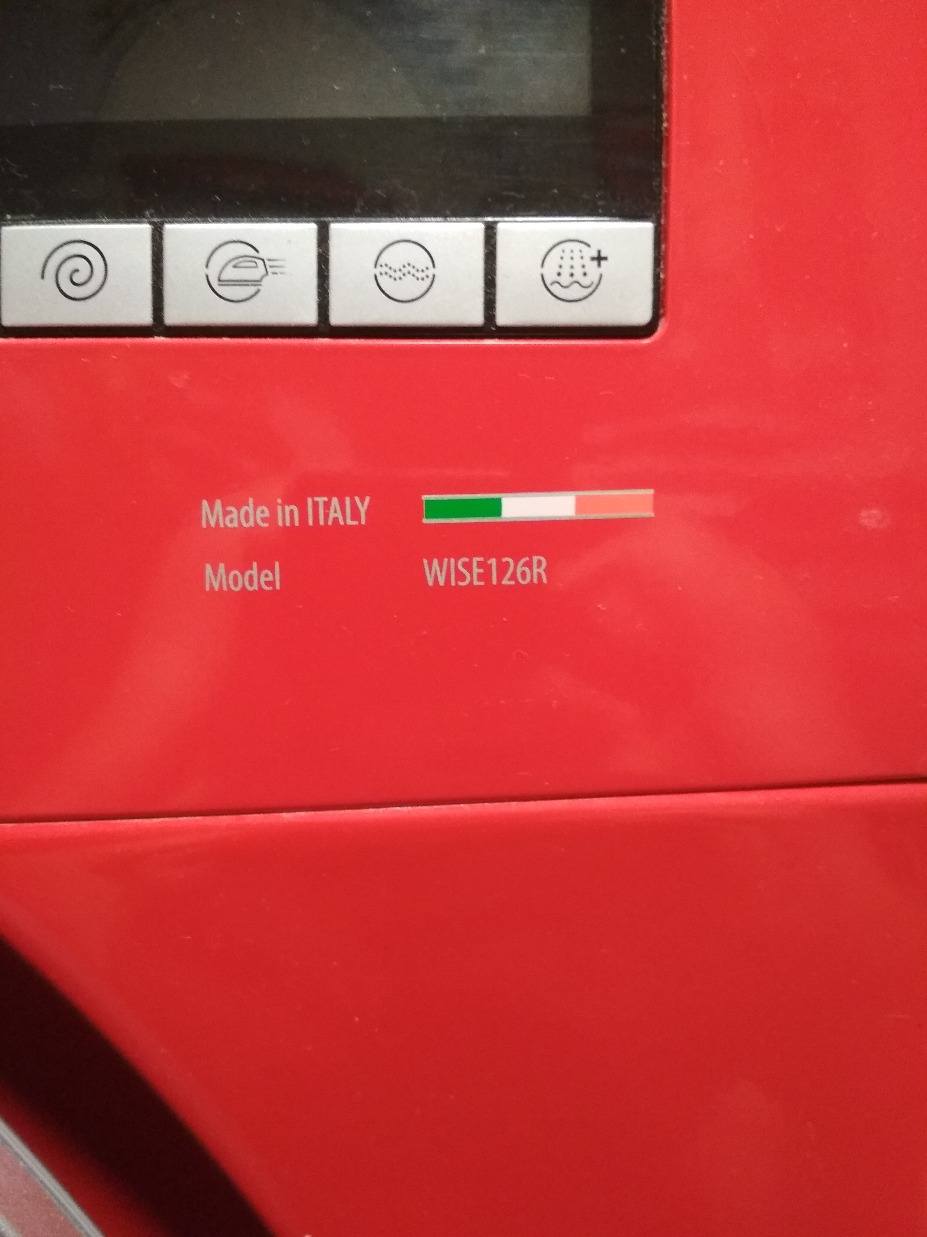

    Приветствую, у меня итальянская Фреджия (хрень полная) а стоила на порядок выше LG или самсунг. Но под цвет ремонта нужна была красная, а эта выглядит классно. Короче она набирала воду и через минуту практически всю сливала, и тену нечего было греть. Я насмотрелся советов в ютубе, и поставил на сливе клапан, брал в Эпицентре за 60 грн, и заработала, и вода появилась и греет.

    1.549
    Lviv
    у деяких машинок є така фігня, зливний шланг не можна опускати, має бути закріплений на спеціальному гачку вище барабана.

    Вы правы на счёт шланга, но не помогло, только клапан. До этого были машинки самсунг, все отлично работали без клапана.
