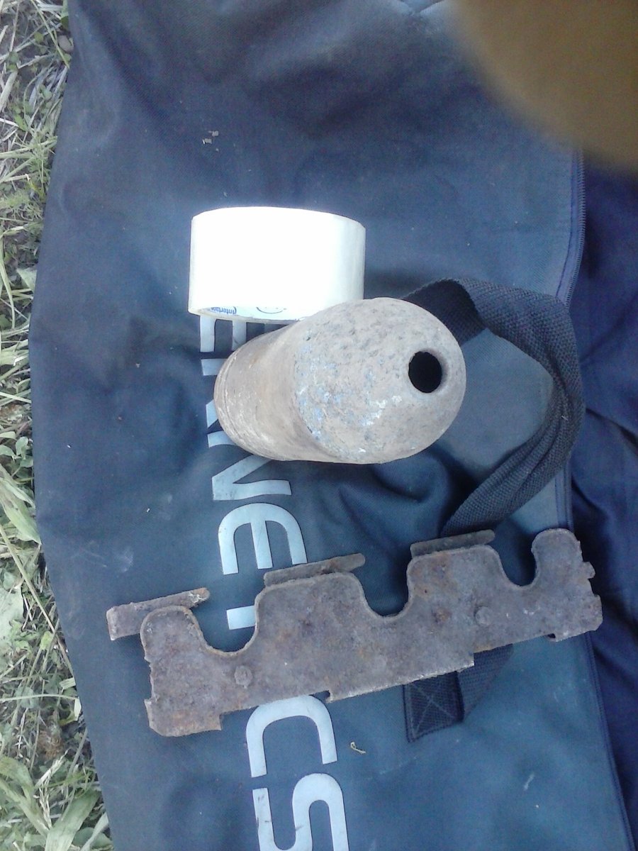

    Добрый день.
    Прошу помочь с определением находок.
    Возле снаряда скотч шириной 5 см

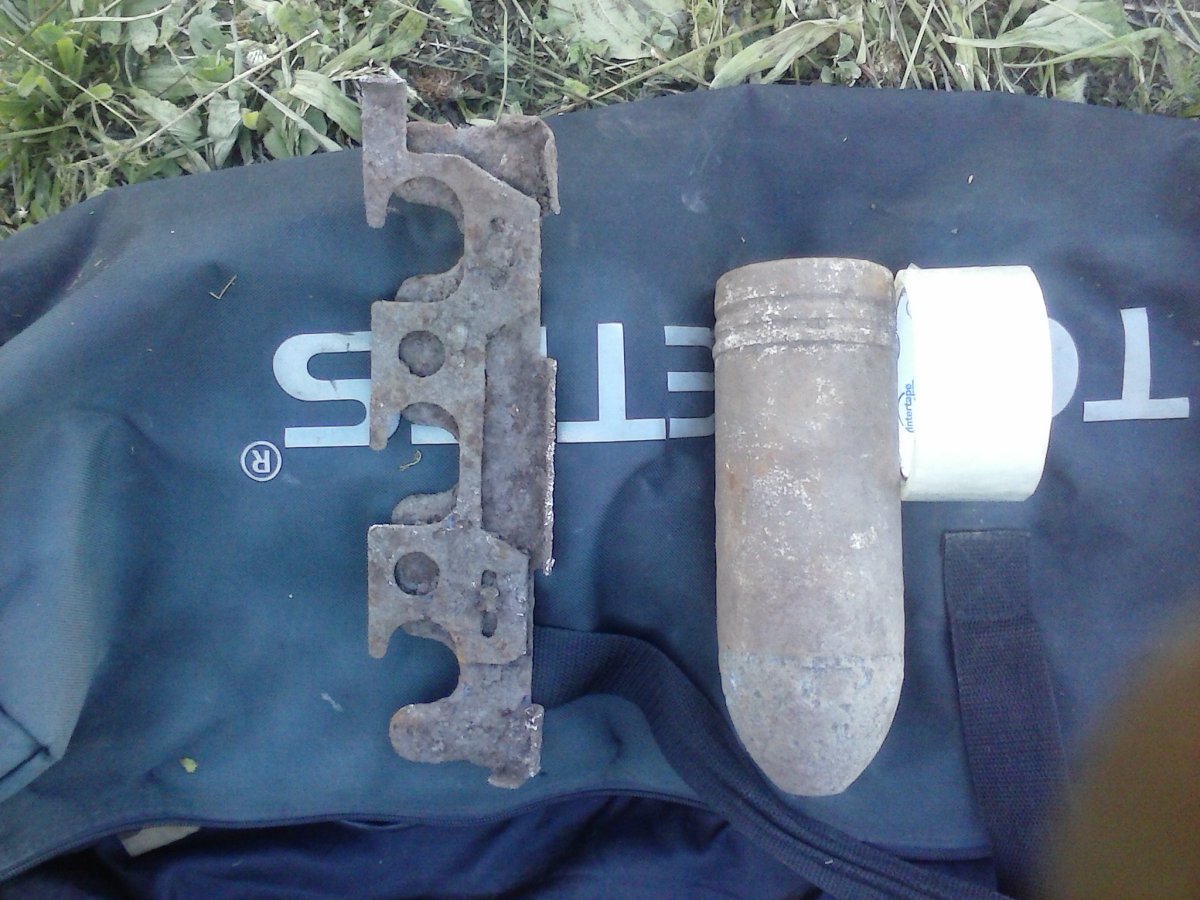

    Кумулятивний 75мм. німець.

    Так по-ходу внутри осталось ВВ. Основной детон нам лежит на дне. Выкручен только головной взрыватель.

    внутри пустой

    Впевнені? Там воронка-вона пуста!

    Не может быть. Просто по центру идёт воронка и центральная трубка. Она пустая. И ложится она на детонатор. Вот если строго по-центру засунуть отвертку - кажется что пустой. А на самом деле - далеко не пустой.

    он НЕ путой, детонатор внутри на дне
    вы видете кумулятивную воронку и огнепроводную трубку, вот оно действительно пустое
    а внутри много вкусного гексогена(фу)

    Все понял - кака опасная. Пусть лежит в лесу
