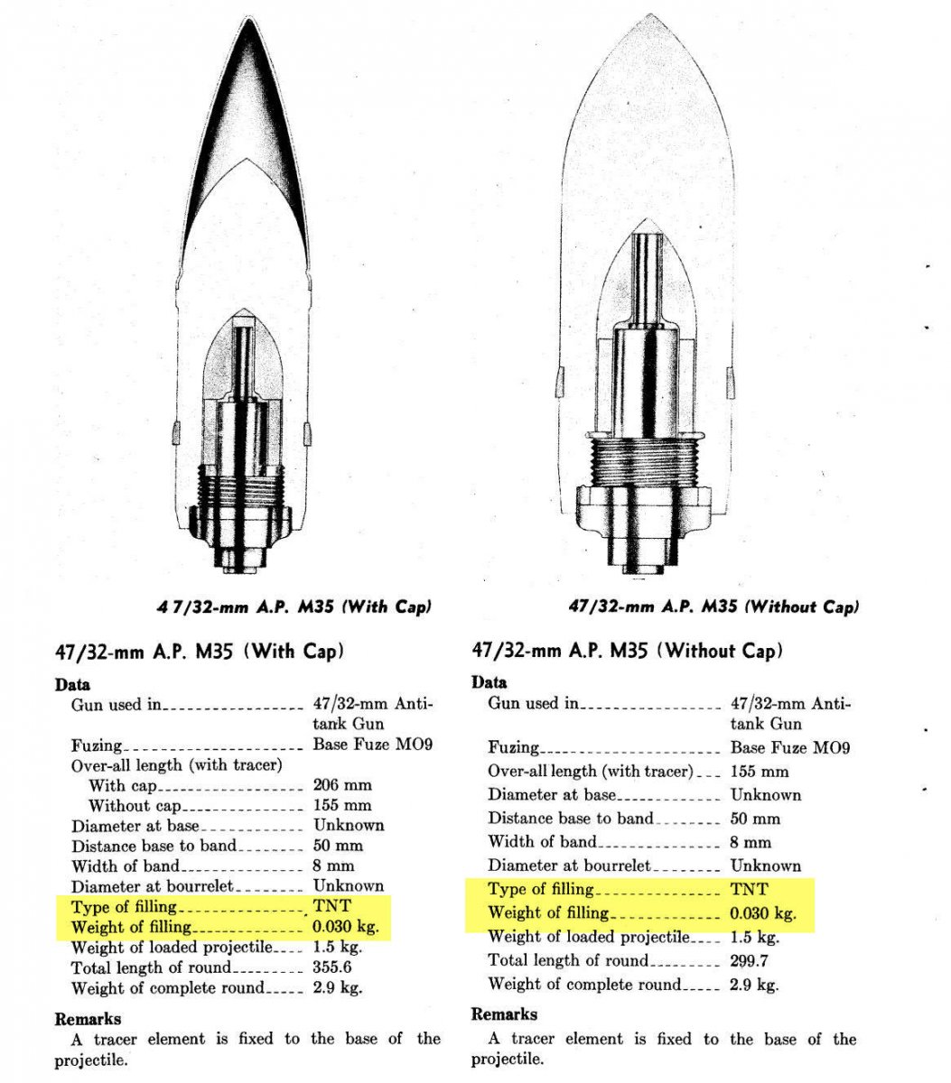

  7. Дервиш
    Дервиш General-major
    5.428
    Как нельзя??? Конкретно по этому можно. Вы же правильно указали ОСТРОГОЛОВЫЙ итальянец...На схеме ниже всё хорошо видно и понятно...

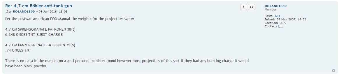

    Таблички табличками, но лично взвесил на весах - 21 гр. И не ТНТ как на схемке. Это же подтверждает и сайт немцев. ССылку кину. Ну а про накладной заряд - сказки. 12457.JPG
    0,74 унции переводим в граммы - получаем 20,98 гр.

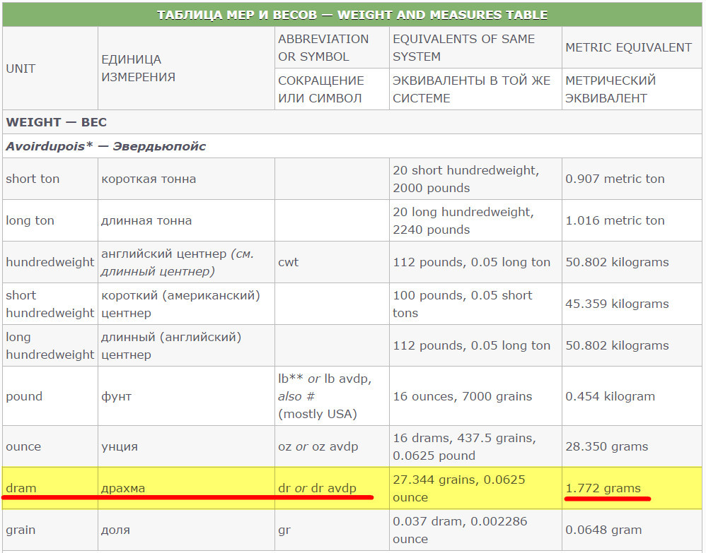

  14. Alexandr167
    Alexandr167 General-leutnant
    33
    42
    12.703
    Кстати, если Вы внимательно смотрели схемки Дервиша, то вес там указан не в граммах, а обозначение DR. Это аптекарская система веса - dram, которая равна 1.772 grams.

  16. Дервиш
    5.428
    Позвольте сказать немому, господа. На первой схеме вес ВВ приведен в английской системе. DR - значит "dram" "драхма" - вес которой 1,772 грамма (в ситеме Avoirdupois* — Эвердьюпойс). И следовательно сложив вес ДВУХ частей (шашек???) - получим 17,1 DR, т.е. 30,3012 грамма. ЧТО подверждается данными из другой справочника. Вес ВВ в 47-мм итальянских бронебоях - 30 грамм. Причем вновь тротил, о гексе нет и речи.
    P/S Я останусь при своём мнении - у ТК костровая сработка "закипевшего" тротила и как следсвие мы имеем, то что имеем.
    Пока стукал по клаве с драхмами опередили.....
    Дабы не набивать посты....А теперь я попытаюсь Вас обоих "примерить"....В чистопородном АВСТРИЯКЕ верно - вес ВВ 0,74 унции (равной 28,35 грамма). Т.е. 21 грамм.
    P/S/S Хотя честно Х.З. почему так. Вроде объем камор одинаковый...Или я не прав???
