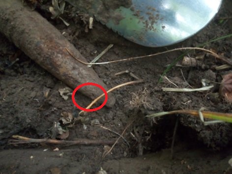

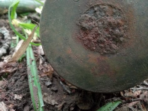

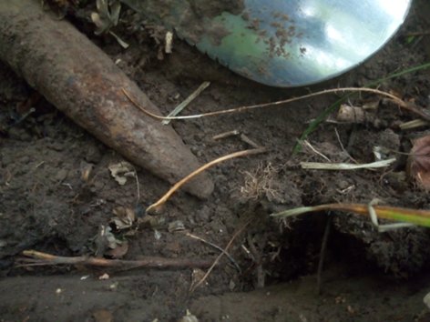

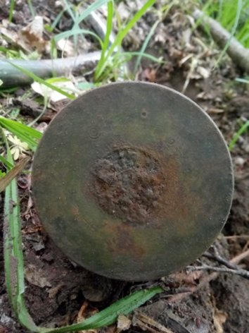

    Помогите в разрешении спора, какой снаряд по этим фото и Первая или Вторая Мировая.

    З того що видно, снаряд по ДСВ, гільза ПСВ.
    Снаряд ОФ 76мм. радянський, гільза можливо Британія.
    (Можу помилятися!)

    Получается было переснаряжение, в гильзу по Первой Мировой впихнули снаряд по Второй ?

    Это ж нужно так сфотографировать, что вообще ничего не понятно. Ни калибр, ни тип. Я вообще бронебой вижу.

    КТМ стоит
    76мм осколочно-фугасный выстрел к дивизионым пушкам обр. 1902, 1902/30, 1936, 1939, 1942, 76мм танковые и СУ-76. Гильза из заказов РИ за границей в Англии, США, Франции во время ПМВ, последний раз гильза переснаряжалась в конце 1930-х начале 1940-х г.г., железная капсюльная втулка КВ-4

    имхо - Америка
    (качественные гильзы - до 6 переснаряжений)
    в частности эта - одИн раз...
