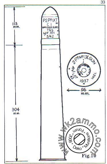

    Да я вот тоже весь инет перерыл - начал с американцев, но везде поясок не такой (канавка узкая посередине). Да и профиль нарезов другой. Потом перешел к британцам - больше всего подходит патрон к двухфунтовой пушке 40х304R 2 Pdr.
    Вот патрон - на последней картинке внизу:
    http://www.quarry.nildram.co.uk/37-40mm.htm
    Чертежей нет...

    40mm Shot. Q.F. 2-pdr
    A.P.-T. - Mk.10, бронебойный, трассирующий, модель №10.
    A.P.-T. - Mk.1, бронебойно-разрывной, трассирующий, модель №1.
    Интересность в том, что не обозначен как A.P.C.-Т. - бронебойно-разрывной, но это ерунда. Донник даже при отрыв не даст того, что мы видим на находке.
    Practic - Mk.1, практический, модель №1.

    Ну и вся троица напоследок: Слева на право:
    APT, 2-PR., Mark I - боевой бронебойноразрывной
    AP-Practic - практика бронебойная
    Shot, Flathead, Practice, Q.F., 2-PR., Mark 5 - практика
    Cartridge, Drill, Q.F., 2-PR - учебный(обращение с пушкой).

    Тихий кошмар... у меня ощущение, что британцы сами не знают, что это за снаряд. Перерыл весь wk2ammo - континентальная Европа как правило обитает там. Пусто.
    А вот у бритишей нашлось следующее(в аттаче тоже самое):
    http://www.bocn.co.uk/vbforum/2-pr-shell-t066.html?t=4066&highlight=40mm
    Т.е. в оригинале - маркирована она почти как практика (белая голова, белая голова + черная полоса), только с узкой красной полосой.
    Вольный перевод: ... дальше вопросов по именно этому снаряду дела не пошло, ну и уточнили, что в аборигенском НСД 1940 года такого нет, и все дружно ударились в подкалиберный для лейнера, забили короче.
    Итого, мои мысли:
    учитывая схожесть маркировки с практическим снарядом, вероятнее всего инертное наполнение снаряда, который ломал я (skf мысль, что это либо ЗС, либо шлак) и схожесть донного углубления с таковым в практическом снаряде -
    a. Практика с каморой с имитацией ВВ(инертное).
    b. Практика с заполнением каморы составом, обозначающим попадание(дымный порох, дымсоставы и т.д.)
    c. Вариации a и b с трассером(донным взрывателем\самоликвидатором для d).
    ... пойду я спать. Совсем я плох стал...
