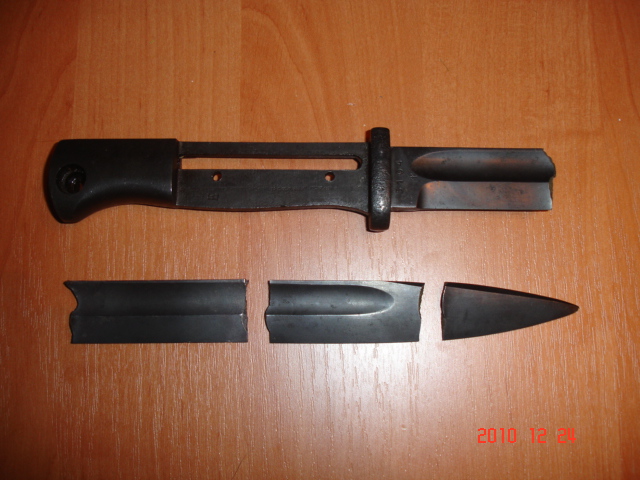

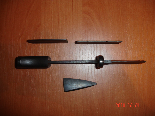

    Имеется штык нож лезвие которого сломано на четыре части.Длинна лезвия 250мм.Хочу заварить но проблема в том что края в местах слома погнуты,выпрямить не получается.Подумываю срезать их,но тогда лезвие станет короче.Поэтому хочу узнать были ли лезвия на этих ш.н. другой длинны.Если надо фото то сделаю.

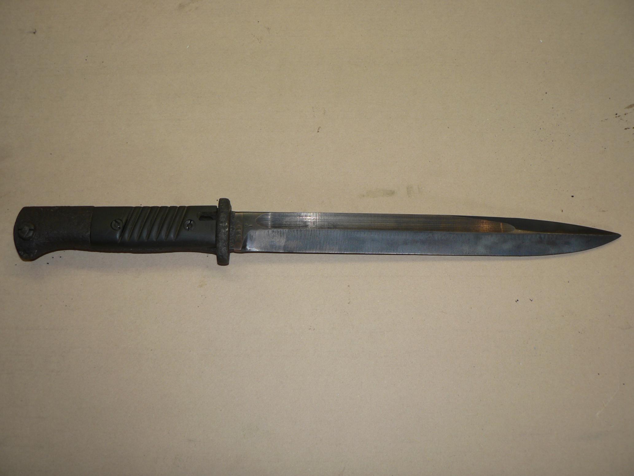

    Для начала надо увидеть фото. Я восстанавливал лезвия на 98-х, если честно, проще сделать новое и приварить.
    Вот штык с новодельным лезвием

    С малость неправильным клинком, заточка боевого конца как на КS98, т.н. акулий зуб, точнее пародия. Но сделано симпатично, мне понравилось.

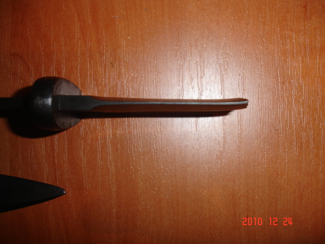

    Вот фото

    чем его так поломало то?обратись в кузню.там точно накалят и выпрямят.
  8. SHCLIMAN
    SHCLIMAN Schütze
    27
    ПСКОВ РОССИЯ
    Какие то вандалы надругались. А кузня не к чему, накалить и еб...ть молотком я и сам могу,только врятли будет ровно,расплющит.

    Нестоит оно того,если даже приварить,всеравно получится говно,швы ведь как никак видно будет,ровно выставить 4 куска непросто,это красить...
    Я бы собрал эту мозайку и просто так положил на видное место...

    Да нож конешно жалко, но как появится время займусь им.А если не выйдет нормально сварить,выточу новое лезвие,хотя геометрия у него сложная.

    нагреваем и в тисочках гнём, идеальный вариант, нагреть и под прес... молотком сразу капец всем граням правльно формы))). Потом снимаем фаску по краям излома (типа две трубы сварить нужно) пайка по стыкам (фаска снята олову будет куда затекать) с последующей шлифовкой и полировкой. воронение ляжет как родное.
    Вариант выкинуть не рассматривал бы изначально.

    Еще мне видится что штык пытались самостоятельно закалить и вероятно перекалили,по фото видно что нет потертостей от пружин и металл покрыт чем то вроде окалины.

    Выровнять в изначальную форму не получиться, сталь калёная и при отпуске возможно деформация хуже исходника ( поверте термисту со стажем ),варить аргоном - сгарит нижняя кромка скоса, так как в этом месте металл очень тонкий. Я бы попробовал потихоньку нагревать до синевы загнутые края походной гарелкой и чиканить сапожным молотком для того, что бы хоть как то выровнять края, а после будет видно.
