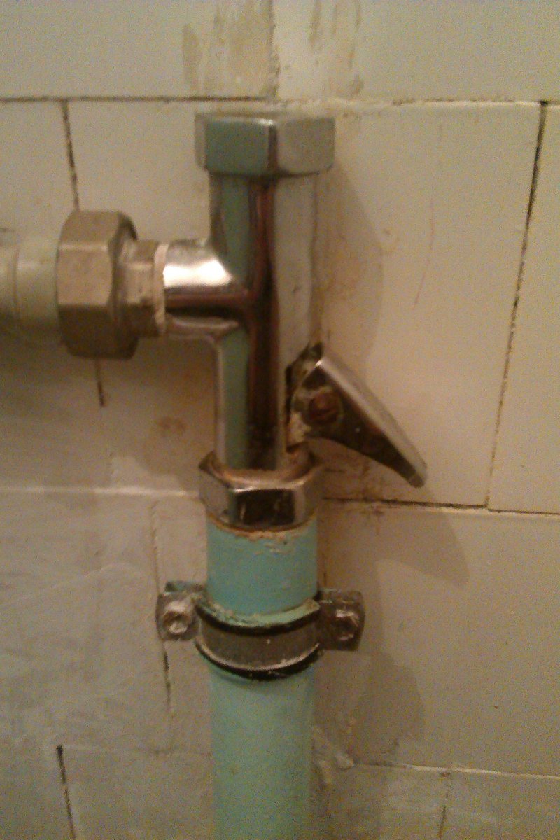

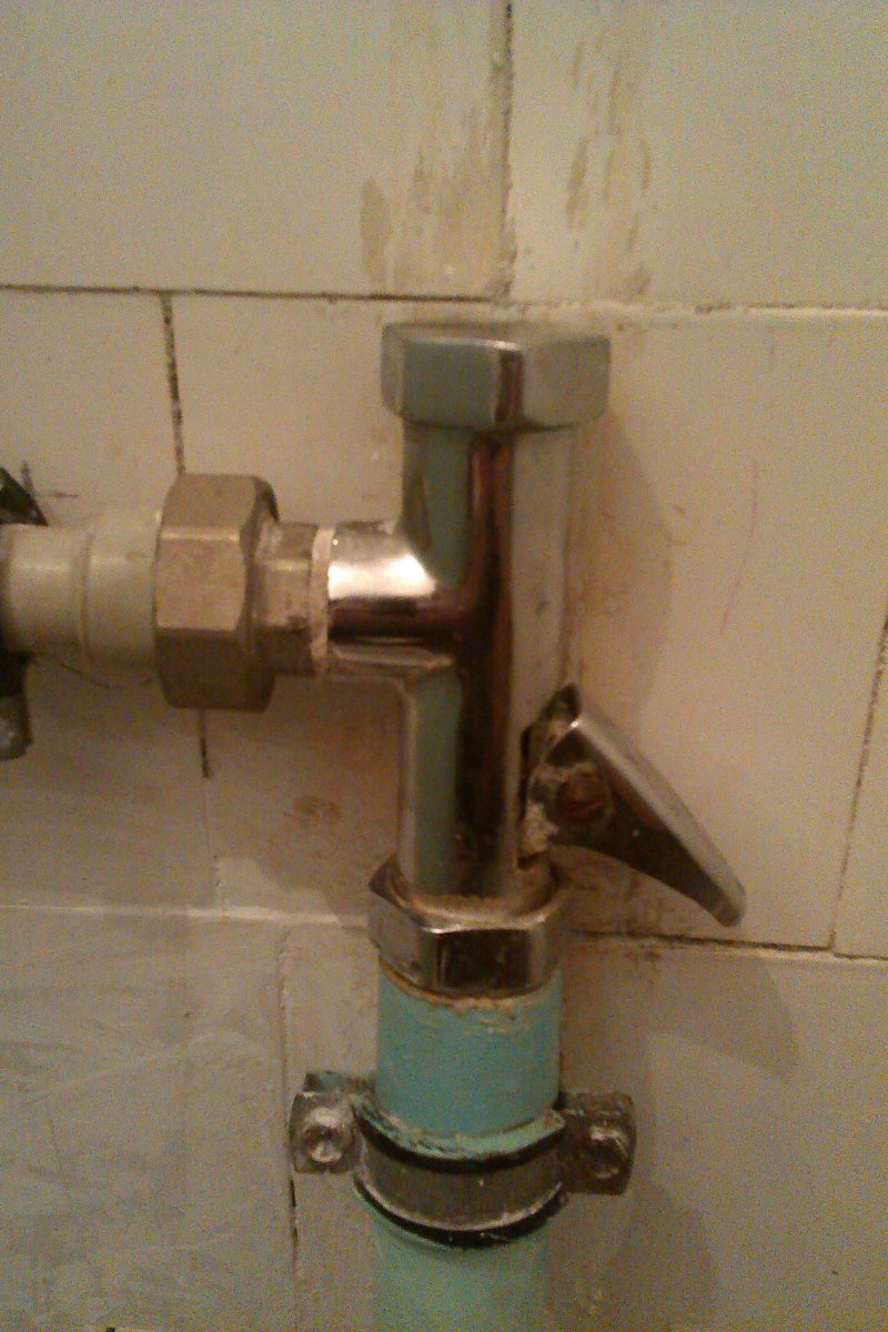

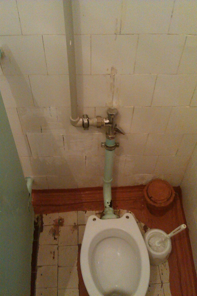

    Проблема такая. Этот унитаз в детсаду, когда ребенок нажимает на "рычажок" (чтобы смыть за собой), из-под этого рычажка вода стала хлыстать. И не слабо так. Можно ли починить (что там - прокладка, или что там?) или все-таки новую сливную систему эту надо? Подскажите, пожалуйста, с такой штукой впервые столкнулся.

    можна, розкрутіть і почистіть, скоріше за все там нальот ізвістковий, мембранка закоксувалась ось і проблема, можна впринципі положити в гарячу воду з лимоною кислотою, повина схавать накип, шанс є але цедохлий номер. Саме кращий то стандарт з ручкою що до цього був.
    Шанс є, але малий, мебранок фіг найдеш, такшо краще нову ставте.:beer:
    у вас там він коштує порядка 3000 руб. повна назва
    .... Кран смывной КРС-20 с металл. трубой без вентиля...
    ще варіант ..Кран-дозатор ARMATURA (182-000-00) скрытого монтажа нажимной...

    выбрали такой вариант - снятие всей этой системы и припайку на ее место пластиковых труб с обычным шаровым вентилем (чтоб ребенок смывал)...

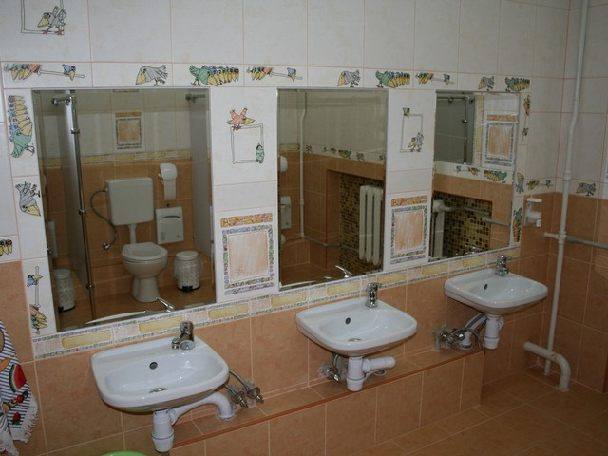

    :rolleyes:а чому непоставить нормальний унітаз комплектний, з стандартною системою?
    в наших дитсадках стоять такі.

    да там в садике по разному, такие унитазы, как на фото в первом сообщении, в двух группах, а в остальных - такие как на Вашем фото. Замена этих, боюсь, даже не обсуждается по одной простой причине, о которой Вы догадаетесь. Да и "каналья" там видите, под кафелем что ли. Мороки с ней... Сиденье есть, пластиковое, ребенок сам стелит. Просто в кадр не попало...
