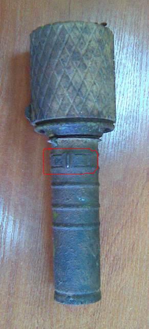

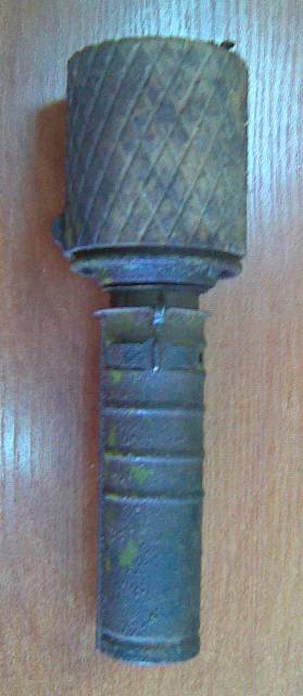

  7. Dimas35
    Dimas35 Oberfeldwebel
    1.016
    Винница
    Первый рисунок-не взведена, детонатора в корпусе быть не может.
    Второй рисунок-взведена, может быть опасна.
    Третий рисунок-детонатор отсутствует, взведена или нет пох.
    Граната ММГ.
    Полтава1982, Reinhardt, Roman KH та 2 іншим подобається це.
  8. Dimas35
    1.016
    Винница
    Предохранитель обведен красным. Влево снята, вправо на предохр.

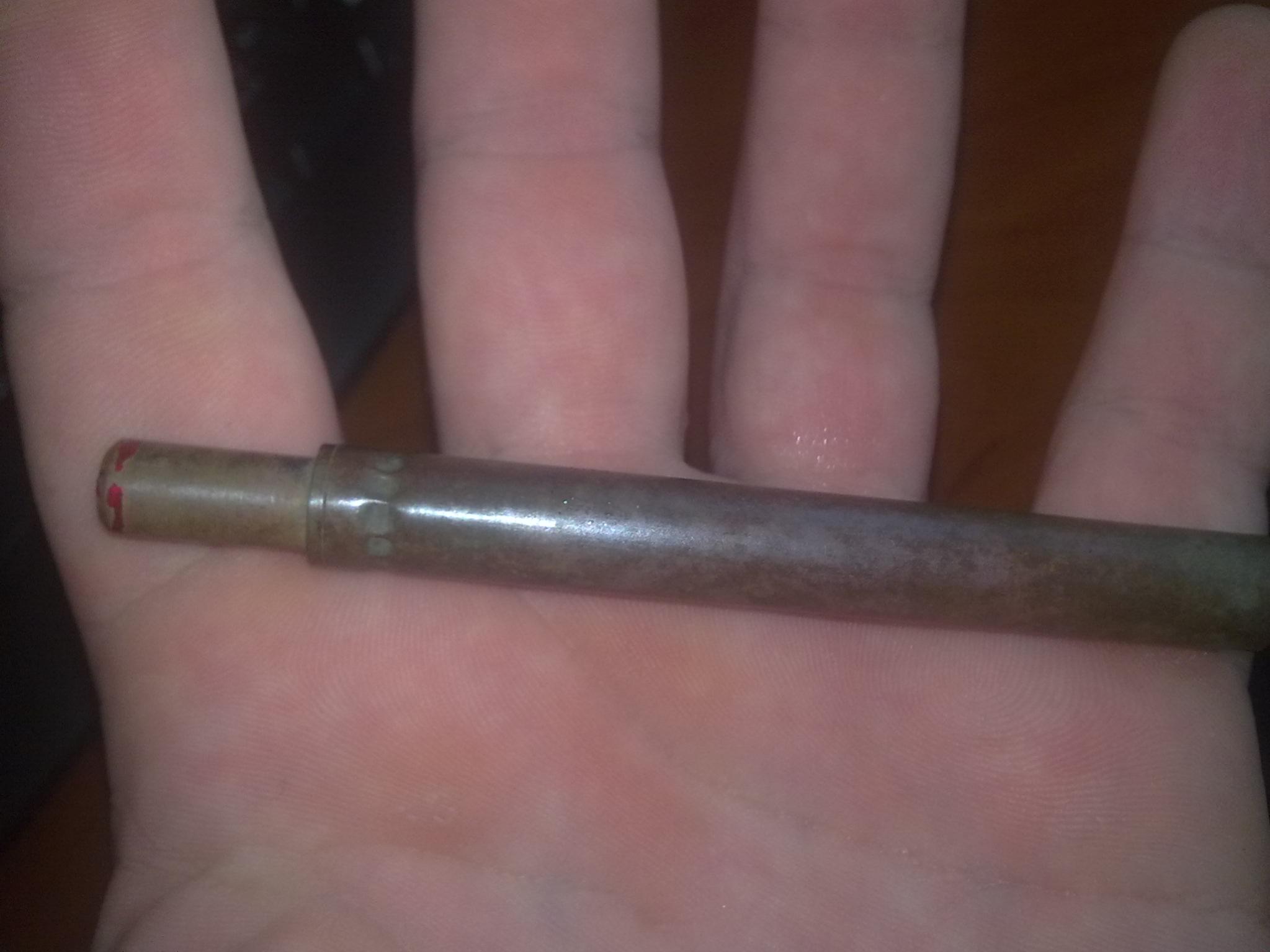

  10. Dimas35
    1.016
    Винница
    Ее детон. Фото с этого сайта.
