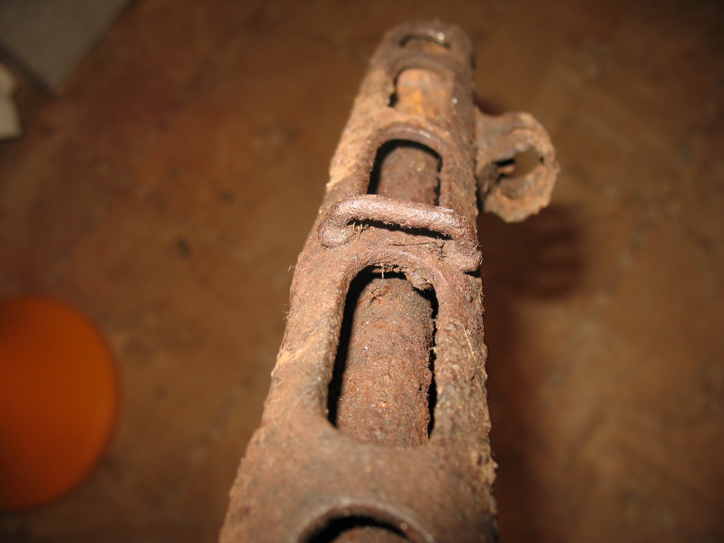

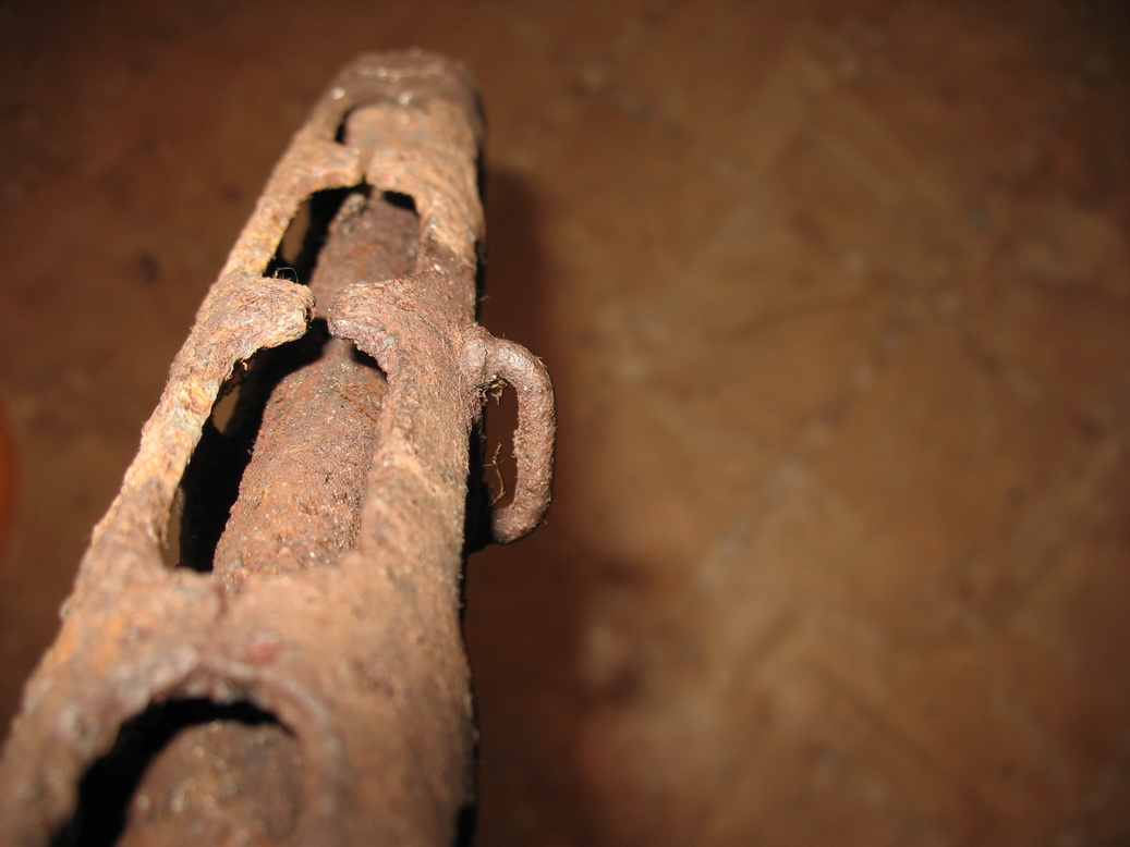

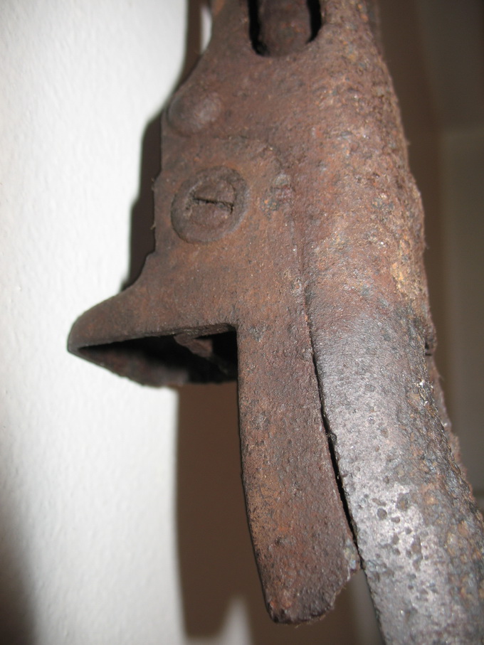

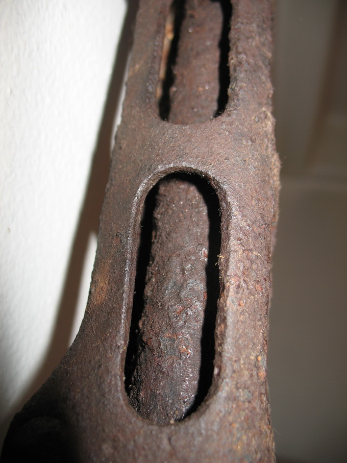

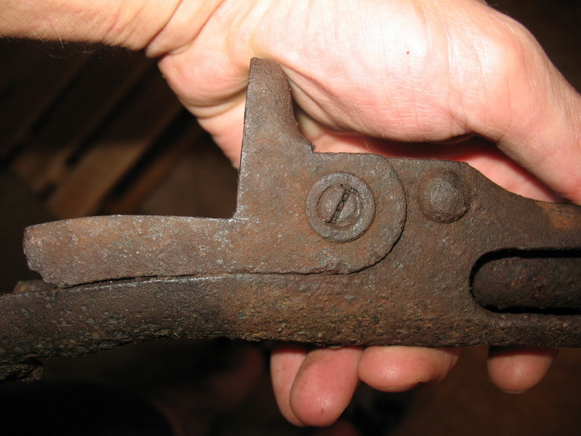

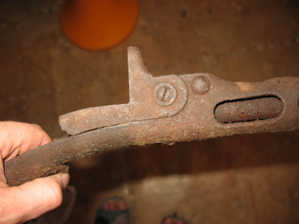

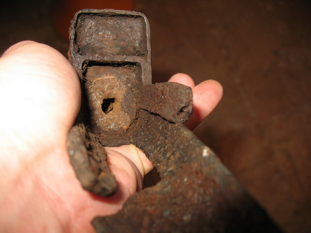

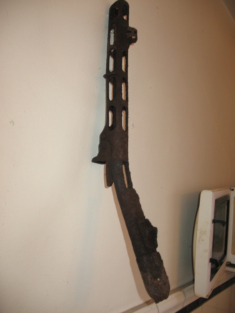

    Подскажите , погнут взрывом. Можно нагреть и выровнять? И чем снять ржавчину? Метал бодрый. Можно ли , не торопясь , собрать ММГ?

    Нагревайте бензорезом до синего металла и в хороших тисках выгибайте в нужном направлении,если нет бензореза,пробуйте паяльной лампой!
    Собрать ММГ можно будет,только возни слишком много,сначала выровнять,после почистите пескоструем,а после смотрите каких деталей нет и покупайте!

    Пескоструй , хлопотно. Другие варианты есть? Или пескоструй сразу и ствол почистит?

    Другие варианты
    1. Электролиз
    2. Кислотить (лимонка, уксус) и кар щетка
    3. Замочить в масле, керосине

    кстати, ствол может даже на СХП пойти.
    реставрировать - если есть гидравлический пресс - будет легче. для начала металл надо попустить. нагреваете и даете полностью остыть. потом нагреваете и выравниваете с помощью преса, кувалды, тисков. что есть в наличии.
    одно скажу - не торопитесь, ибо убить предмет легко.

    лимонка концентрированная его достаточно легко берет. только не думайте его шпаклевать, лучше на крайняк так завороните.ИМХО даже лучше будет. я со своим уже натра%ался сваркой за полтора года теперь лежит даже видеть его не хочу.
    затворная рама тоже была сломана как у вас. с болтом намучался, не помогал ни нагрев и охлаждение ни вд, ни керосин подавно. пришлось засверливать и точить новый.

    читаємо, вивчаємо принцип роботи і способи ремонту. Можна виготовити правку для коробки сторінка 119. і помаленьку рихтувати. головне щоб це зробили Ви, особисто Ви і повірте, що Вам це вдасться!!
    Нагрівати можна і на камфорці, мета нагрівання - послабити внутрішній натяг, щоб метал при рихтуванні не тріснув.
    Перед початком рихтування відмийте ППС,
    пробуйте помаленьку розробляти з'єднання ствольної і затворної коробки,
    вибийте з’єднувальну вісь,
    потім починайте рихтування,
    після рихтування можна очищувати.
    Можете почати з електролізу, далі продовжити інгібірованою соляною кислотою чи потримати в каустику (якщо нема солянки, пробуйте інші слабкі рощини кислот)
    після очистки воронуйте.
    Пробуйте, бо інакше викинете і не буде вам задоволення.
    P.S. піскоструйкою можна чистити хіба що траки від танка.
    Забутьте про наждачку, металеву шітку, болгарку. Максимум можна крацовочну щітку.
    Також велике прохання, просверліть дирочку для дизактивації, стволик все-таки рахується вогнипальним без дирки.

    Есть очень простой выход из вашей ситуации: покупаете бюджетный ммг (без ствола) - достаете ствол из вашего (предварительно прокислотив в уксусе, это совсем не сложно) - стволик ммг делаете или схп, остатки рамы и кожуха продаете более умелым!))0
