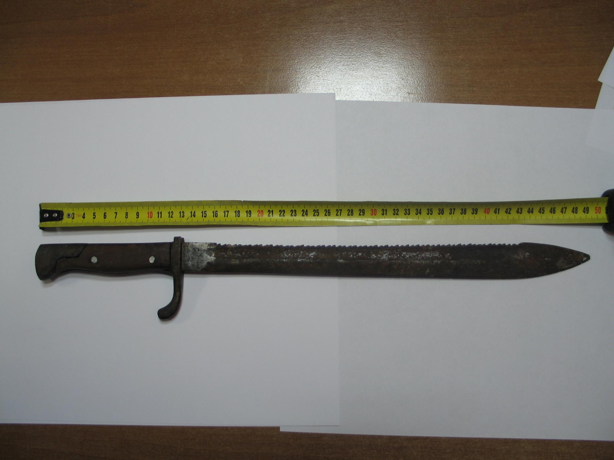

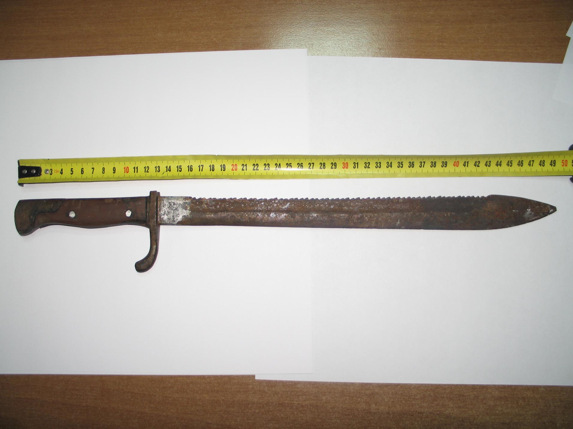

    Прошу вашей помощи уважаемые камрады!Подскажите сколько по времени нужно кипятить сталь в переработанном масла для воронения его?Хочу воронить вот этот ножичек,предварительно ржавчину уже снял,и очистил осталось только Воронить!Подскажите кто что знает!!!!Заранее благодарен!!

    Акуратно почистить и нежно тряпочкой маслицом пару раз.! Ненадо воронить - запорите вещщщщь!
    Ну а если воронить - ржавый лак Вам в помощь! купить можно тут на форуме!

    Говорят лаком не эффективно!Воронить мож и ненужно но хочется максимально довести до идеального состояния!А при чистке я заметил небольшие фрагменты воронения!И говорят что прокипятить в масле лутше чем ржавым лаком!
    Я просто впервые пытаюсь отреставрировать подобную вещь!Подскажите кто что думает по поводу воронения!!!!
    Заранее благодарен!!!

    Я пробував два способи. Перший: ставив залізну ванночку з переробкою на ТЕН і нагрівав масло до кипіння. Опускав туди ШН і масло кипіло, а точніше ледь булькало, десь з годину. Потім оглядав ніж періодично десь раз в годину. Взагалному кип"ятив години чотири. Результат - метал потемнів, але не так сильно, як я очікував. Другий: наливав у відро води 2/3 об"єму, зверху 1/3 переробки. Нагрівів ніж паяльною лампою, але не до червоного і різко опускав ніж через масло у воду. Результат більш-менш. Правда є суттєвий мінус. Диму і гарі стільки, що сусіди думали, що горить село.
    І не забудьте замінити заклепки на вінти, на накладках. З повагою.

    Дякую за пораду!Мабуть таки скористуюся першим варіантом!заклепки вже готові
    и щоки теж залишилося тільки довести до ладу клинок і все вуаля девайс готовий до висіння на стіні!А сусіди то не проблема вони вже звикли:)

    мне тоже кажется что его сначала нужно выварить. а иначе какой будет результат если его по ржавчине воронить прогревом, если кто-нить пробовал?

    Если нет возможности отдать в гальванику, то не нужно боятся уксуса.:)
    На сутки в уксус, продрать паёльной щеткой (по металлу). Потом промыть в воде. Высушить и покрыть преобразователем ржавчины на сутки. После, промыть 646 растворителем. После всего проделанного, я металл чищу металлической щеткой на дрели. ШН после всего этого просто будет гореть! А там можно после нагрева и в масло. С уважением:)
