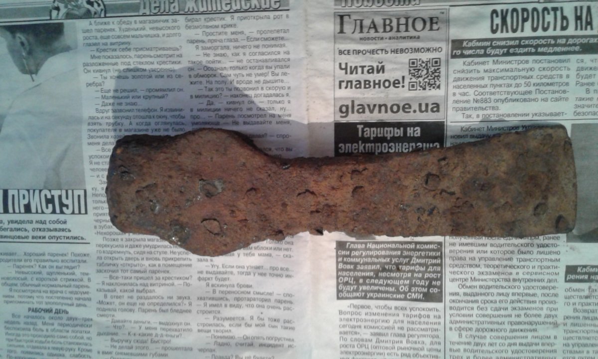

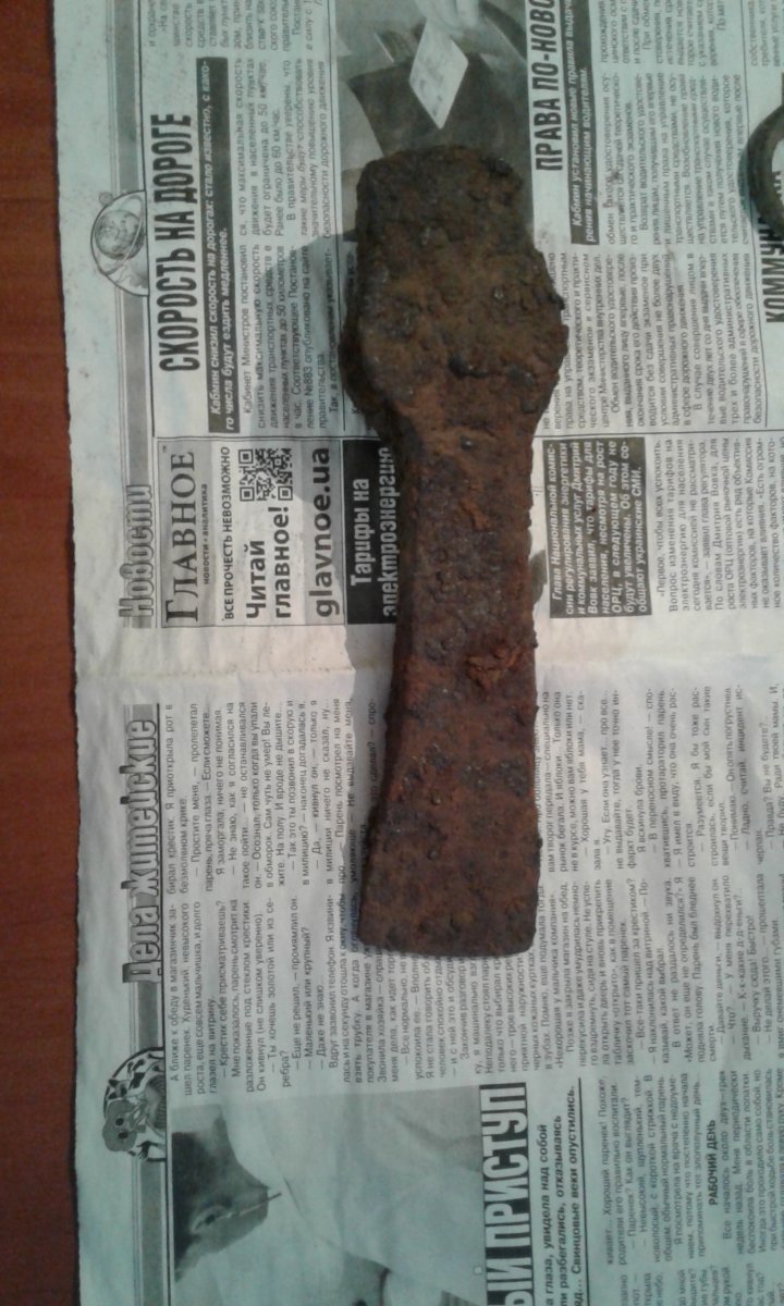

Подскажите по реставрации топорика
Тема у розділі 'Реставрація знахідок', створена користувачем Харьковский копатель, 18 гру 2017.
  1. Харьковский копатель
    Харьковский копатель Obergefreiter
    89
    187
    185
    Как лучше отреставрировить?

    Такие вещи для начала нужно в дистиллированную воду опускать на год (хотя бы на несколько месяцев), меняя каждую неделю воду. Это нужно для очистки от солей, которые накопились за сотни лет, а далее грамотная очистка и покрытие раствором танина.

    Мягкая металлическая счётка на болгарку и вперёд!

    Ага, и после выбросить. Такими вещами должны специалисты заниматься. Там не все так просто.

    Так вот!клейм там нет я больше чем уверен,мягкая сщётка снимит единственное накипь и ржавчину.
    Если окислителями травить будут большии раковины и т.д. так что я думаю сщётка это аптимальный вариант.

    Это не манеты и т.д. а плотный кусок жилеза ,так что смело можно сщёткой работать.

    Для начала ; нужно литров 50 дистелированой воды , каустическая сода, танин, микрокристаллический воск,
    Вакуумный насос, бормашына, болгарка, и уйма свободного времени...
