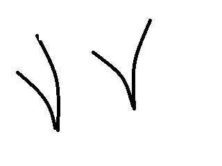

    В канале пружины не заметил. Тягу от спуска отсоединять не буду. Еще вопрос. Нужно заменить боевую пружину. Она типа пластины. Как нагановская, только изгиб в одну сторону. На рисунке слева ( рисунок примерно). Из чего можно подобрать?

    Конкретно по этому пистолету (по поводу ударника) не скажу, знаю только одно: он в своем канале должен чем-то фиксироваться, вероятнее всего поперечной осью. Расчистите зону затвора, где может находиться этот фиксирующий элемент, а дальше будет видно. Боевая пружина - "головняк" побольше! Ее просто так не изготовить - нужна специальная сталь, оснастка и навык. Плюс к этому жесткие параметры термообработки. Можно попробовать изготовить "протез" из двух подходящих кусков, скрепив их внизу заклепкой либо винтом. Но нужно смотреть по ее упругости и конфигурации (будет ли место для того, чтобы крепежный винт не мешал ничему). Лучше, думаю, искать донора.

    Не здесь. Посмотрите наличие каких либо осей, штифтов с внешней стороны. Ударник у Вас разработан? Ходит туда-сюда в своем канале? По провороту - не думаю. Чтобы его извлекать должно быть какое-то приспособление (лыски, места захвата и т.п.), чтобы можно было "ухватить" и провернуть. И еще - сам выстрел: процесс малоконтролируемый в данном аспекте, ведь при стрельбе ударник может провернуться самостоятельно. Должно быть какое-то "запирание" надежное.
    По пружине: возвратная пружина навивается, а здесь все-таки работает "на сгиб". Мастер должен быть классный! Моему знакомому сделали на ружье, причем в условиях военного производства. Выехал он на охоту и после двух выстрелов пружина лопнула. Видимо не был выдержан какой-то режим при термообработке.
