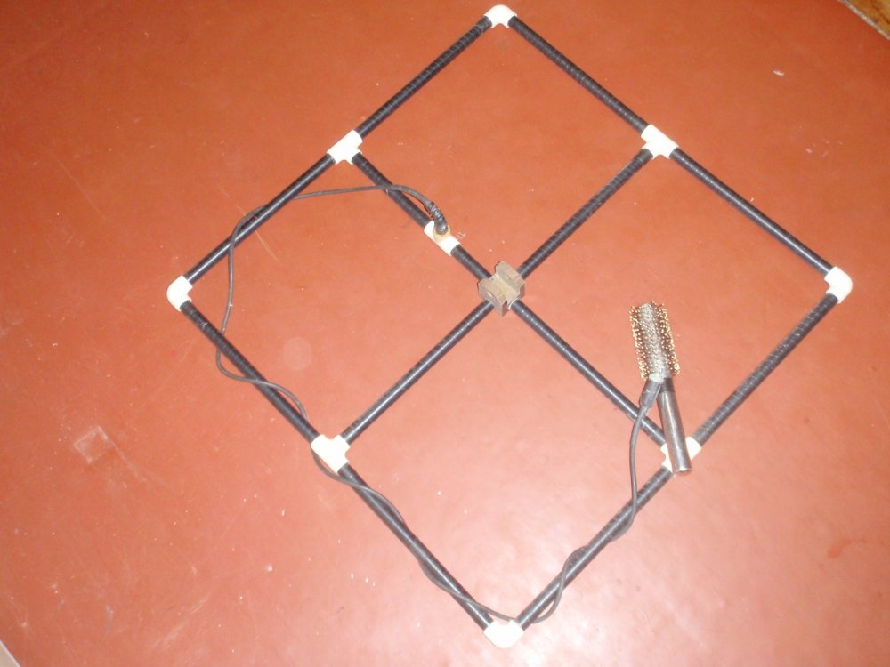

    Подскажите пожалуйста, как? Фото рамки выставлю вечером в тему. Рамка НЕ самопал, фабричного производства, качественная.

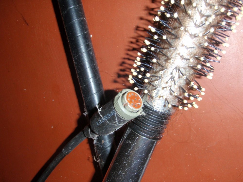

  6. Frostrunner
    Frostrunner Не спеши
    23
    2.986
    Вот катуха.
  7. jura4ka84
    jura4ka84 Stabsgefreiter
    299
    )) та де ж она фабричная?
    Собственно: если 50 см, то я бы посмотрел в сторону Гимнастического обруча в качестве основы. Круг-все же даст лучшие харахтеристики.
    Что нужно:
    1. Обруч пластиковый. Либо гнуть из пластиковой трубы.
    2. тройники для пластиковой трубы. если для обруча: 2-под 20 мм и 1 под 28
    3. провод медный в лаке.(обмоточный,трансформаторный). Длина из расчета: 15х длину круга.
    4. штекер
