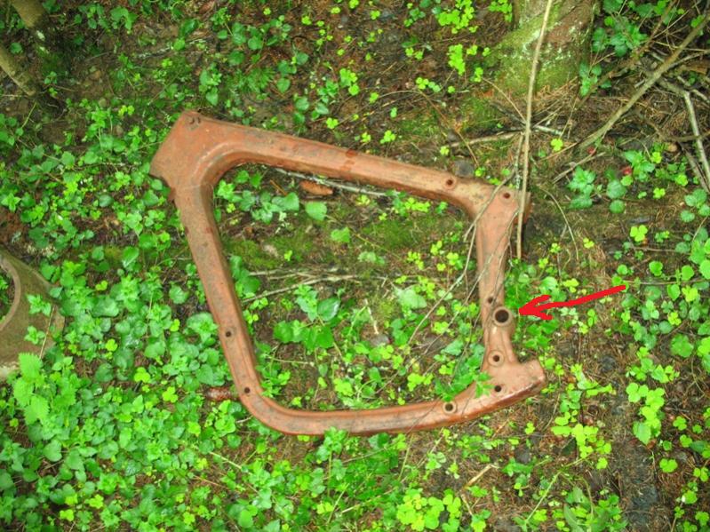

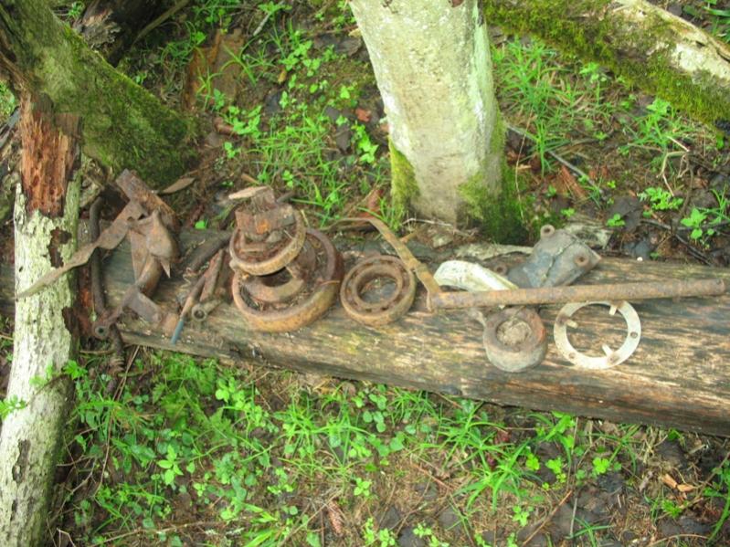

    Доброго всем дня!!!!!
    Помогите определиться с рамой от мотоцикла. Была найдена под Волоколамском в районе немецких позиций.
    Похоже от DKW-NZ350.

    Тут кілька версій,можливо ви праві ДКВ,але може бути від Іж-49,Іж-350,могли місцеві жителі викинути,на металобрухт і випадково рама опинилася в районі німецьких позицій.А бірка(шильда) присутня?

    ето от иж49. не ДКВ точно.

    А чому така впевненість,?доведіть різницю!Так як вони(рами) були едентичні...;)ІМХО.

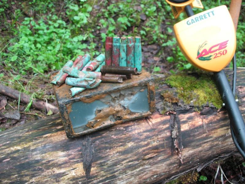

    Вряд ли! До ближайшей деревни больше 2 км..
    Так же рядом был найден триплекс, гильзы и люк от танка.

    Номер будем искать, надо только привести и почистить!!!
    Будет верить в лучшее DKW:D

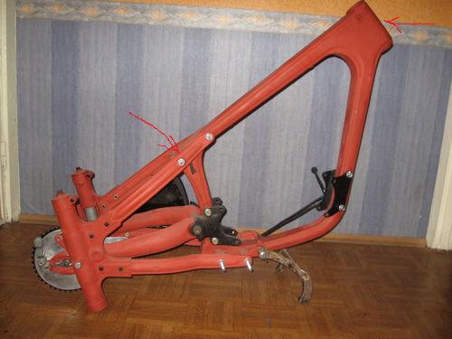

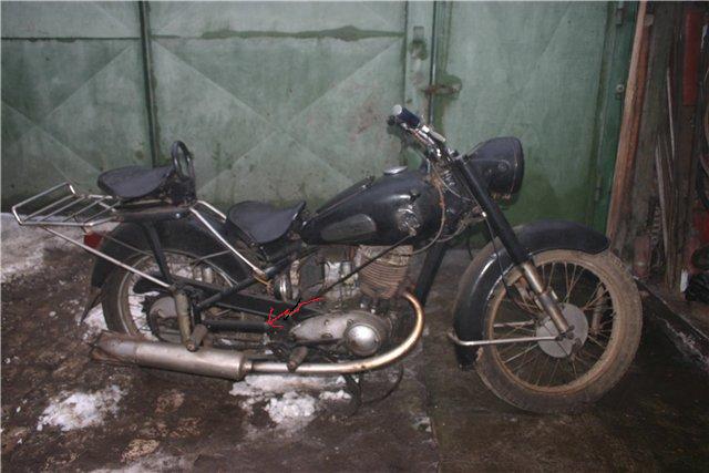

    Рама скорее всего от ИЖ49,поскольку на ней есть отверстие
    для крепления маятника(указано красным цветом),но может быть
    и от DKW NZ 500- у него уже тоже был маятник(встречаются у нас достаточно редко,потому вероятность не высока)
    Рама ИЖ 49

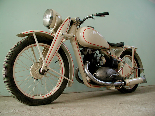

    Ваша рама

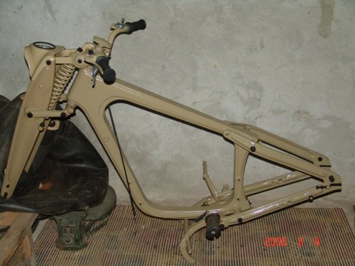

    Рама самого распостраненного DKW NZ 350/ИЖ 350(идентичны)
    Крепление для маятника отсутствует

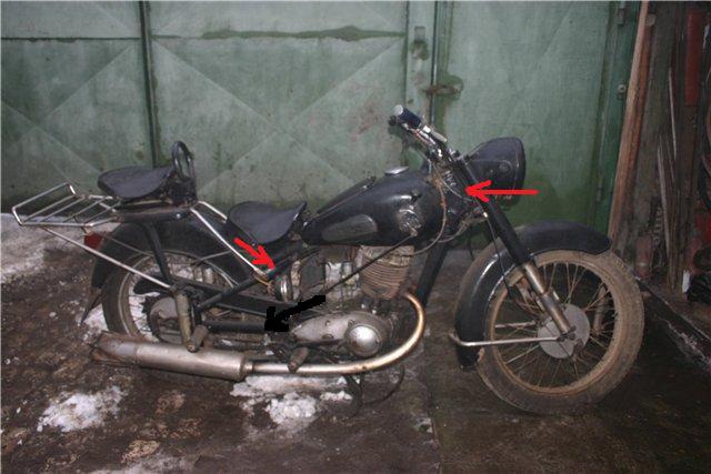

    Номер у DKW и ИЖА на раме был только на табличке которая крепилась на торце илисбоку рулевой колонки(также номер был набит на задних
    конвертах,но судя по всему у вас их нет).Принадлежность проще всего
    установить по номеру,если же табличка не сохранилась,то можно
    сравнить вашу раму с рамой ИЖ 49,если она от DKW NZ 500-должны
    быть различия в размерах.
    Местоположение номеров
    P.S. Если номер только из цифр то DKW,если есть и буквы то ИЖ 49

    Это точно рама ИЖ 49,поскольку выяснилось что у DKW маятник прямо к раме не крепился.
