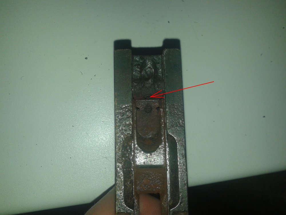

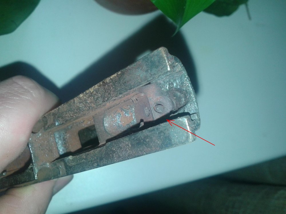

    При вынимании из рамки ствольной задержки был поврежден ее стопор. Подскажите, как его извлечь.

    Нужно высверливать, лучше бормашинкой, он внутри пустой. Фиксируется за счет накерненного выступа. Просто так его не вырвать.

    Спасибо Вам.
    Он блин шевелится. И пружина живая.
    Никак не выбить?

    Попытайтесь бормашинкой убрать кернение, оно в передней части отверстия. Если не убрать, а пытаться выбить - раздолбите все.
    Еще один способ. Нажмите на фиксатор пока не увидите шейку. Заклиньте в этом положении и потихоньку, малыми шагами, прорежьте паз, на глубину шейки. Так рамку не повредите.

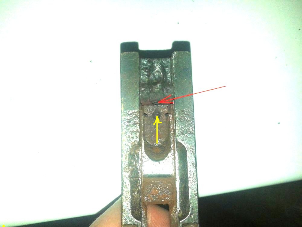

    Всё просто : сверлом 2мм рассверлите кернение (место указано жёлтой стрелкой) . Сверлите аккуратно и с перерывами, постоянно осматривая место сверления, до тех пор, пока не досверлитесь до канала со штырьком-фиксатора. Когда в просверленом отверстии увидите тело штырька, острой выколоткой постучите через просверленное отверстие по штырьку по направлению жёлтой стрелки (т.е. на выход).Вылезет без проблем.

    Всем откликнувшимся огромное спасибо. По совету камрада MVA19722003 решил высверливать.Так как стопор был уже поврежденный (сбитое заострение), цели сохранить его не было. Я сверлом 2 мм высверлил его прямо сверху. Заодно и сосверлил кернение. Оказалось стопор не полый внутри а цельноточенная маленькая деталюшка, при том металл стопора пошел на сверление довольно легко. Выточил подобный из электрода, установил и все работает.
