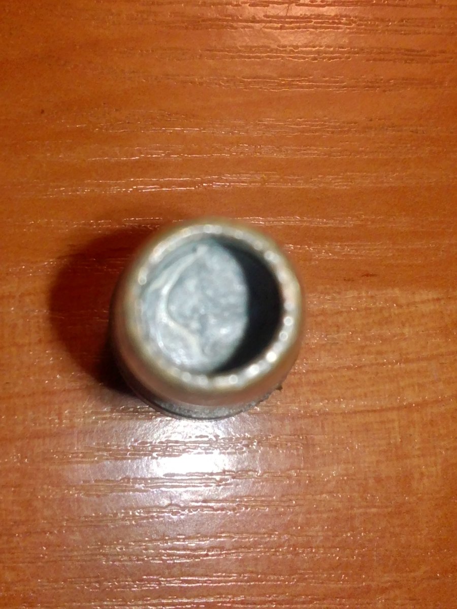

    Пожалуйста, подскажите , что за пуля ? !4.5 мм от патрона 14.5х114. Оболочка латунированная, корпус до половины заполнен свинцом. Ниже каннелюры , двойное кернение. Это от УЧ-патрона ?

    Благодарю Вас. Как понять ,,коммерческая,, ? Сувенирная продукция , ограниченно боевое применение ?
    Валяется еще с конца 80-х , оболочка донца завершена, но завальцовки нет и на срезе латунировка присутствует... В комплексе, на рукоблудие , не похоже.

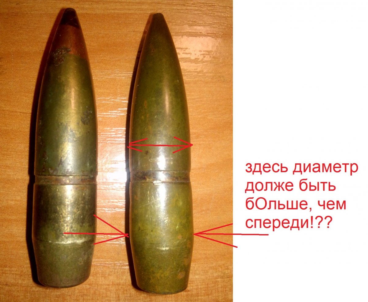

    Перемерял. Длина Б-32 составляет 66,4 мм. Длина ,,загадки,, - 67,2 мм . Длиной отличается только нижний конус. как будто, это заготовка... Перемерял диаметр , составляет 14,8 ровно. Будет интересно если это Бойс или БЕЗА... но.

    ...и расширение ведУщего диАметра (? вроде как вИдно на фото ??, или мне кААцца????)
    так делались "правильные" пули
    ...оживАло по минимуму участвовало в "раскрУчивании" пули (и минимАльно деформИровалось нарезами)
    основная нагрузка на заднюю часть (та что прячется в гильзе)...
    как следствие - мЕньший изнОс/бОльшая живучесть ствола (автоматического оружия), лУчшая серИйная меткость/кучность...

    Я цитаты ,,заскриншотил,,;) Промерял еще раз ведущюю поверхность. Даже визуально кажется , что калибр пули больше, скорее на оживальной части. Но штангель (правильный, советский) не врет. И под каннелюрой 14,8 и над ней 14,8 мм. (сотые мм не появляются) Видимо на фотографии, камера дает искажение.
    На длину можно сделать поправку, слегка примят носик. Тогда длина получится 67.5мм как и у британского броне -трассера., но внутри определенно свинцовый сердечник в головной части, причем имеет люфт верх-низ, с характерным белым окислом. Впрочем он может быть и стальной, но как определить , оболочка магнитная !? ,,Протестировал ,, донце сердечника - свинец. Нижняя полость, образована только оболочкой.

    Промерял еще раз диаметры. По имеющимся чертежам, диаметр ведущей части пули 14,5 мм Б-32 составляет 14,93. + - производственные допуски...
    Ну а штангель можно ,,обвинить в толщине рисок. К сожалению нет толкового микрометра. Есть доисторический ,,Маузер,, дорогой как память, но он лжет...
    И ,,как быть,, с латунировкой оболочки, уж больно ,, советами,, разит...
