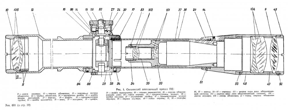

    Подскажите как правильно расположены маленькие линзы в прицеле ПЕ, а то разбирал копанный прицел, линзы вывалились, теперь ломаю голову, их там четыре штуки и все разные.
    Заранее спасибо.

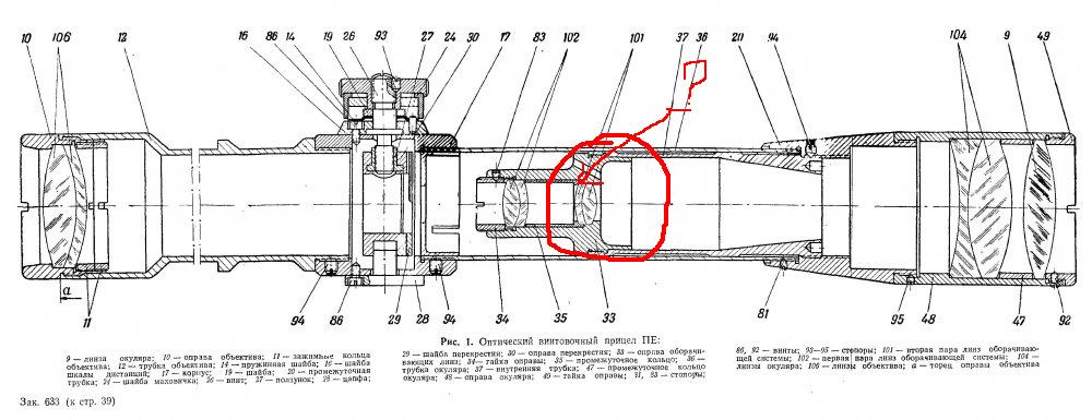

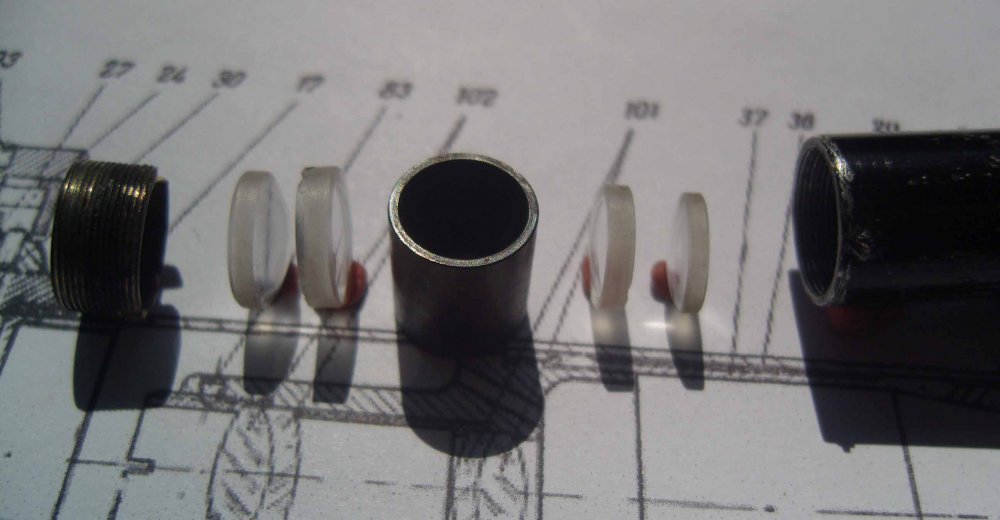

    Примерно так:
    Смотря для каких целей собираете: если как антураж, то без разницы, а если для дела, надо будет делать юстировку.

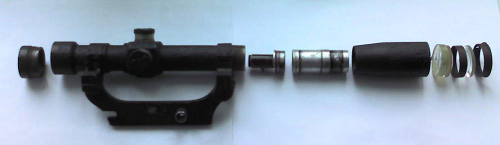

    Вот в этой детали есть четыре маленькие линзы, разговор за них.
    Естественно на дело с прицелом ходить не собираюсь, но не рабочий прицел как-то не по феншую.

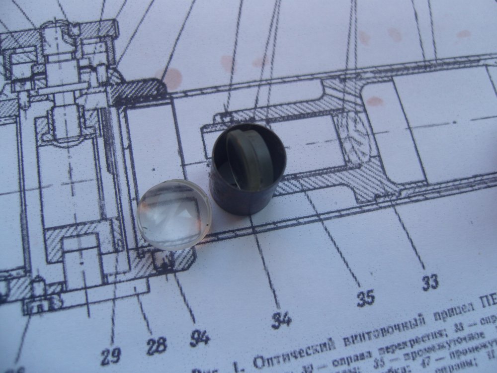

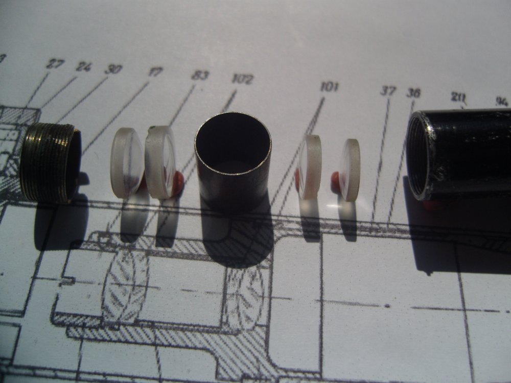

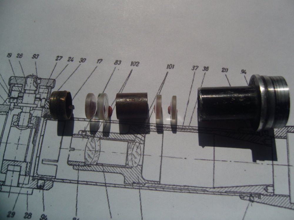

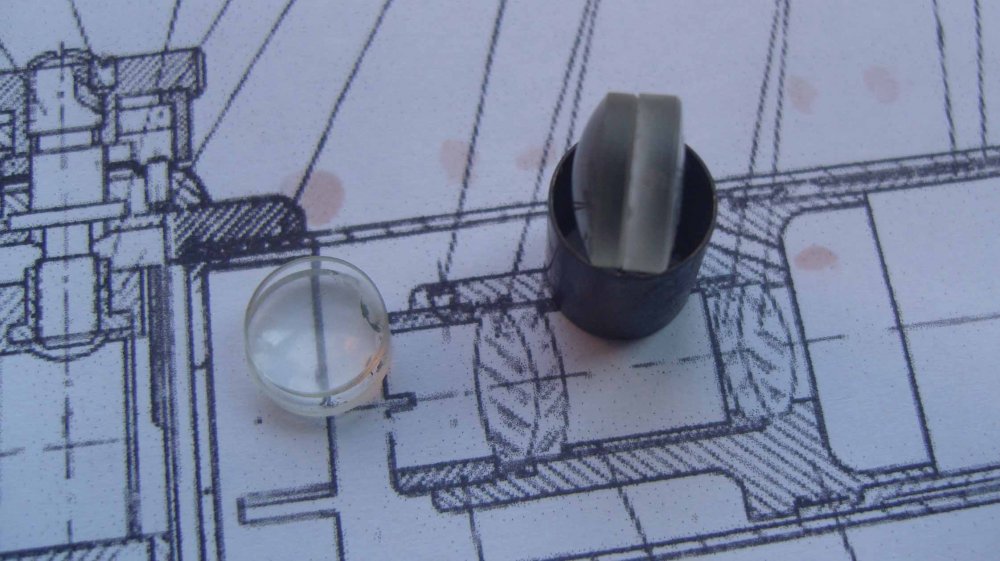

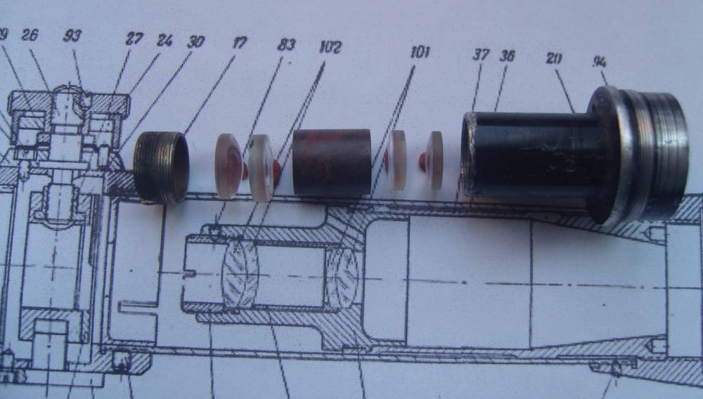

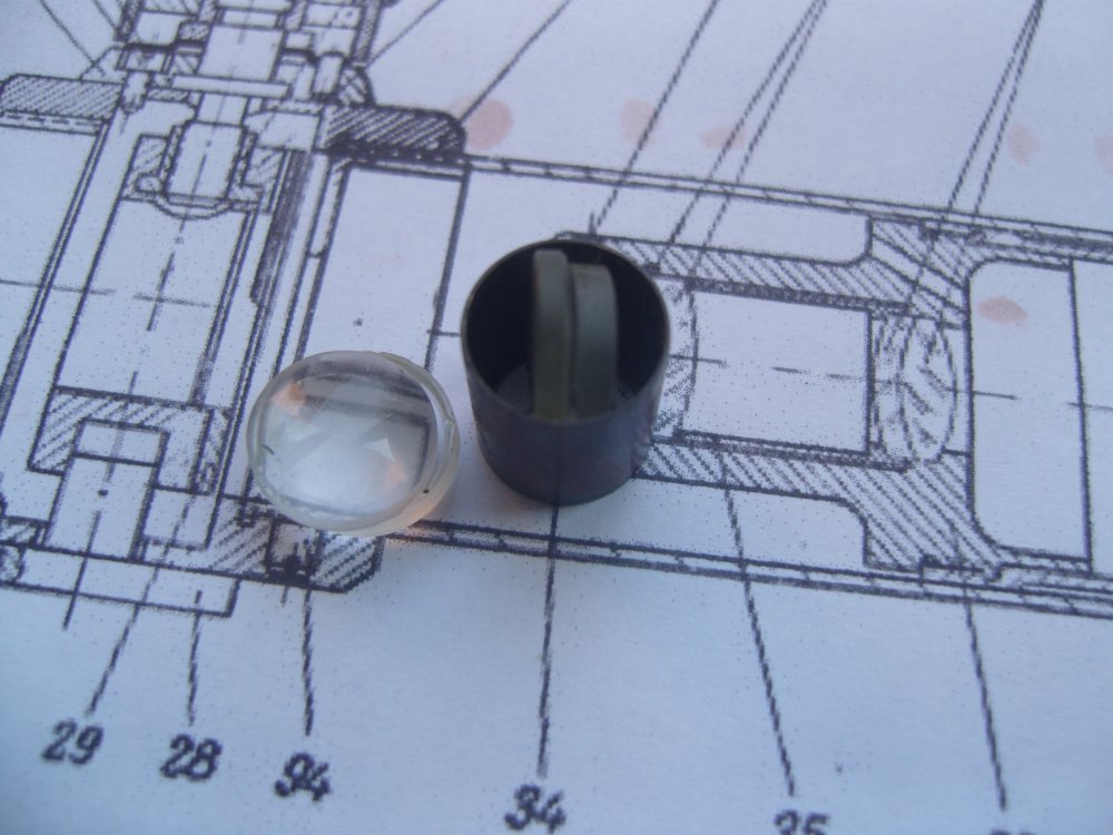

    Линзы с оригинала. Одна пара линз немного меньше за вторую и выпуклость линз не такая как на схеме. Меншая пара линз проскакивает в кольцо, получается что меншая пара линз должна стоять ближе к "прицельной сетке" а большая пара дальше от сетки, на схеме кажись по другому. Возможно нет какой-то прокладки?

    Собрал с точностью наоборот, чем на схеме и на удивление все работает.
    Может ранние (у меня) и поздние (на схеме) отличаются.

    "Собрал с точностью наоборот, чем на схеме и на удивление все работает.
    Спасибо."
    Получается что так вернее.
