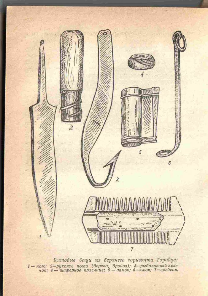

    Смотреть сюда: Г.С. Лебедев Археологические памятники Лениградской области. Л. 1977. стр. 110.

    имееться похожый замок который под номером 5, материал бронза. если нужно то зделаю фото.
  17. Дід Свирид
    Дід Свирид Oberleutnant
    1.829
    Подобные замки использовались с времен Рима, так и раннего средневековья и до века осьмадцатого, да и опосля тож... Если бронза - может и к ранним быть причислен. Фото?
