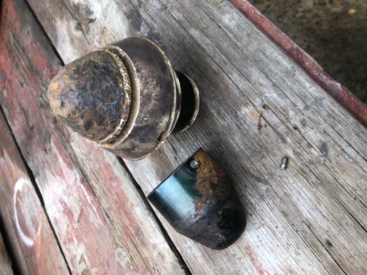

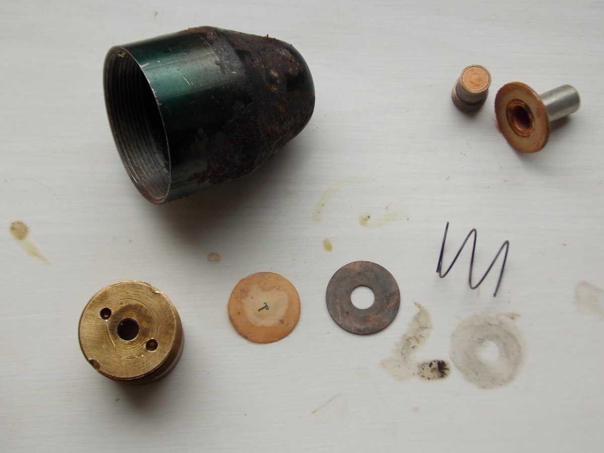

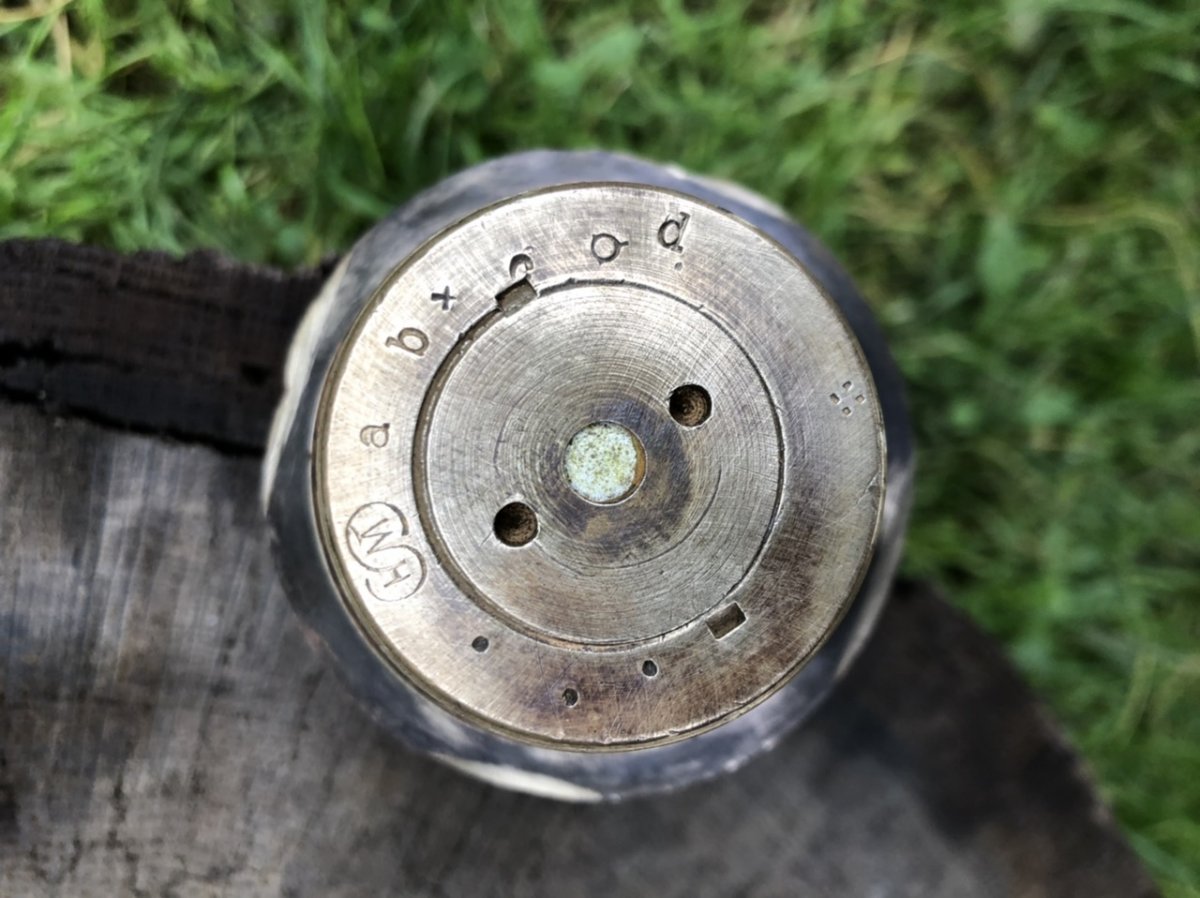

    Все на фото.Не тяжелый.
    1. (в наявності 2 шт.)
      Ммг гранаты Ф-1. Полностью пустая и безопасная. С родным взрывателем УЗРГМ. УЗРГМ новый, с короткой...
      1250 грн.
    2. Хвіст від міни 82 мм. Стан та розміри дивитись на фото.
    3. Ідеальний збережений стан Повністю безпечний
    4. (в наявності 3 шт.)
      Учебная граната Ф1 с новым УЗРГМ под пиропатрон. В комплекте с 3- я длинными ударниками, 2- я шайба...
      1600 грн.
    5. Протитанкова міна МПТ-23П2 (корпус). Міна призначена для мінування місцевості проти танків та іншої...
      2905 грн.

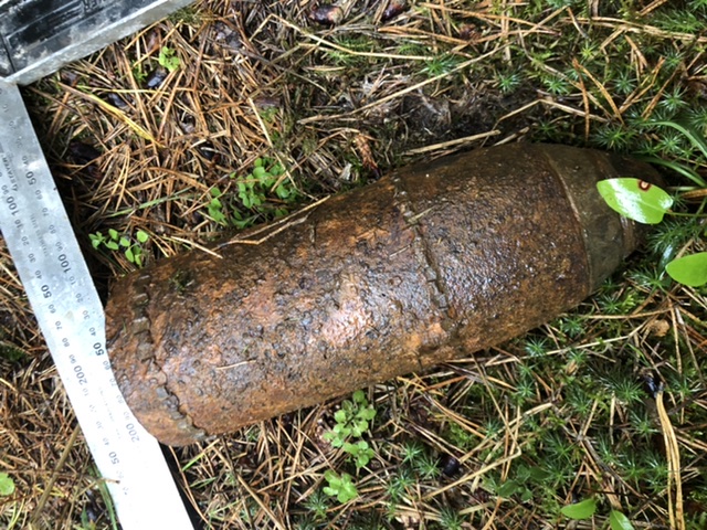

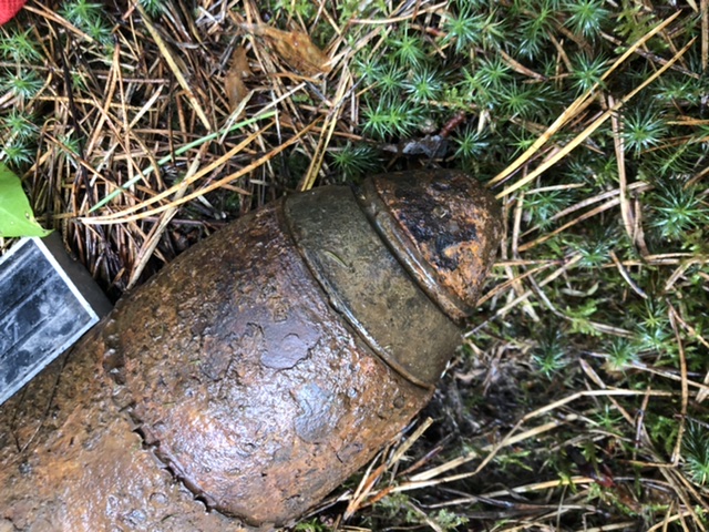

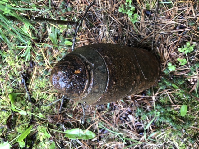

  3. A10A
    A10A General-leutnant
    23.304
    Київ, Україна

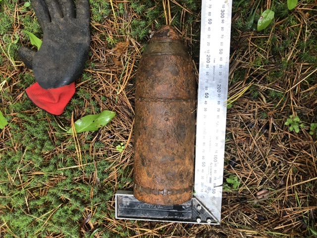

    ...видится - 9 см снаряд пушки Круппа K 73/88
    (c "башкой" Н.Z.-14)

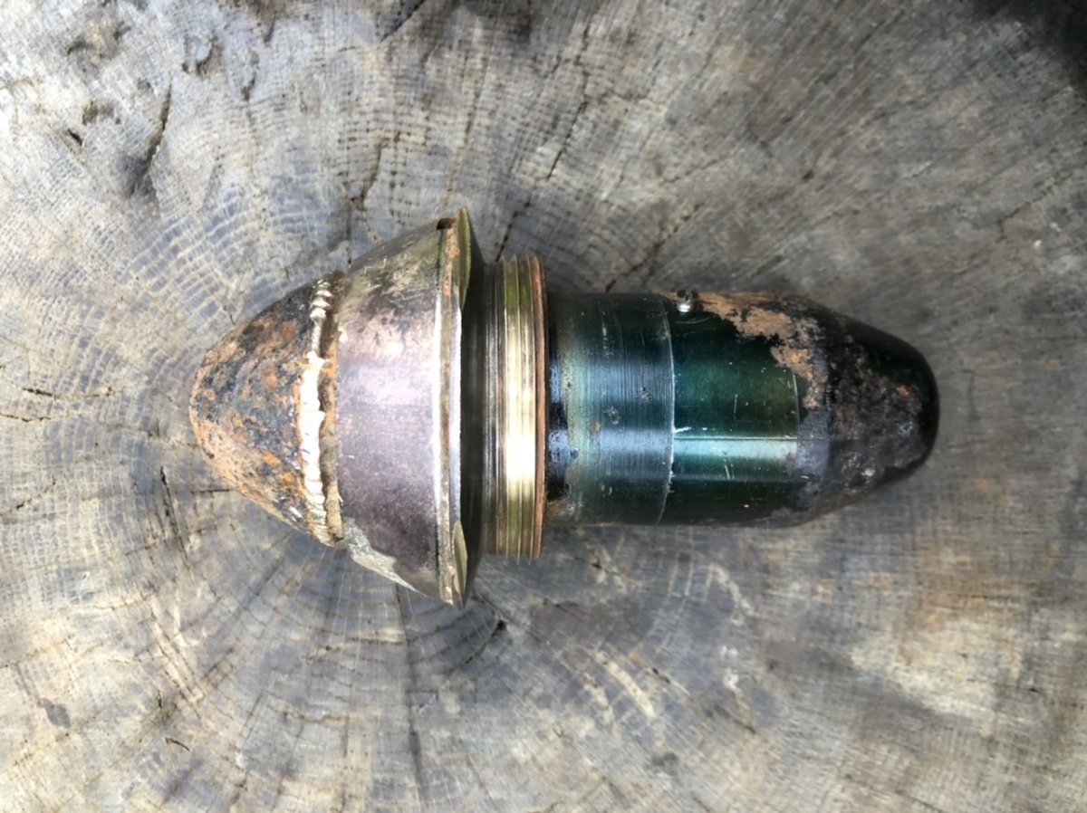

    Спасибо,а схемы нету?Схему бы...
  5. Volynyaka
    Volynyaka Oberstleutnant
    508
    895
    6.649
    UA
    Форма взрывателя не такая,как на Вашем фото.
  6. A10A
    23.304
    Київ, Україна
    ...а если тАк ?
    votaga, Мансур Львович, Montigomo та ще 1-му подобається це.
  7. Volynyaka
    508
    895
    6.649
    UA
    Так да;)

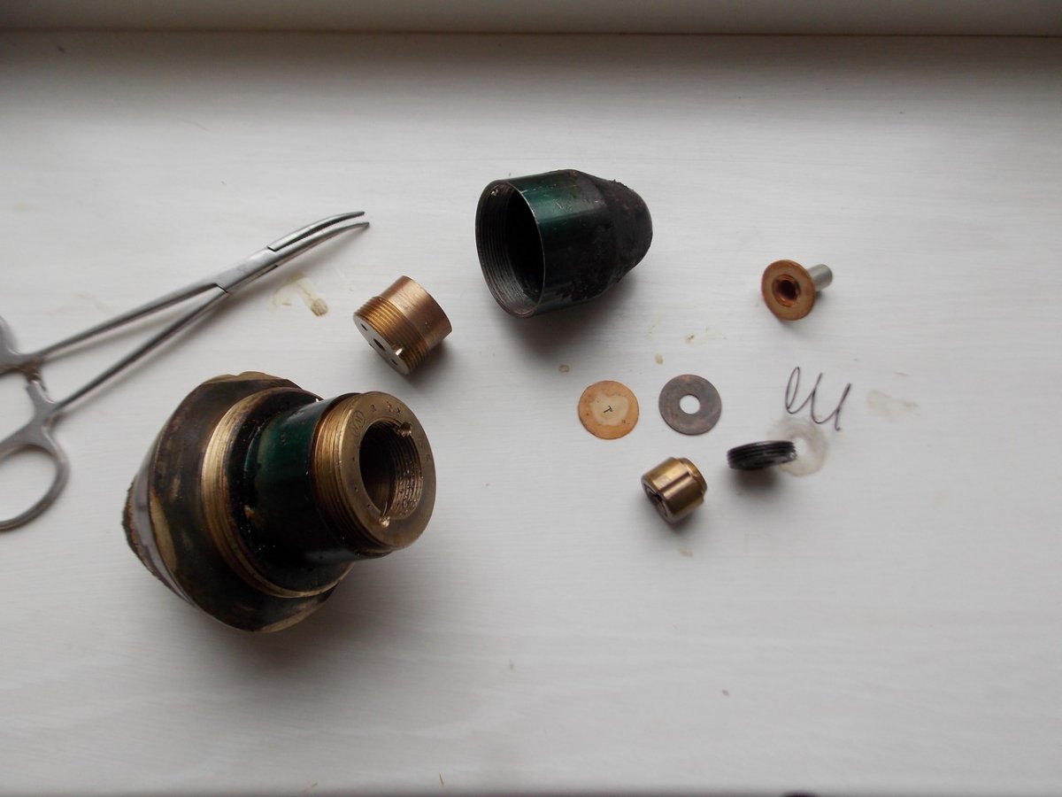

  8. Дервиш
    Дервиш General-major
    5.428
    az23, 250RIR, Sergey R та 10 іншим подобається це.
  9. Ph@ntom
    Ph@ntom Hauptmann
    2.462
    Смотрел смотрел, так и не понял, как это работает. Как работает нижний инерционный и детонационный узел понятно.
    Непонятно, что за байда сверху?
    Голова двойного действия?
    На дистанцию +удар?
    Так не видно на схеме замедлителя ((

  10. A10A
    23.304
    Київ, Україна
    может рАкурс сечения не даёт полной картины :

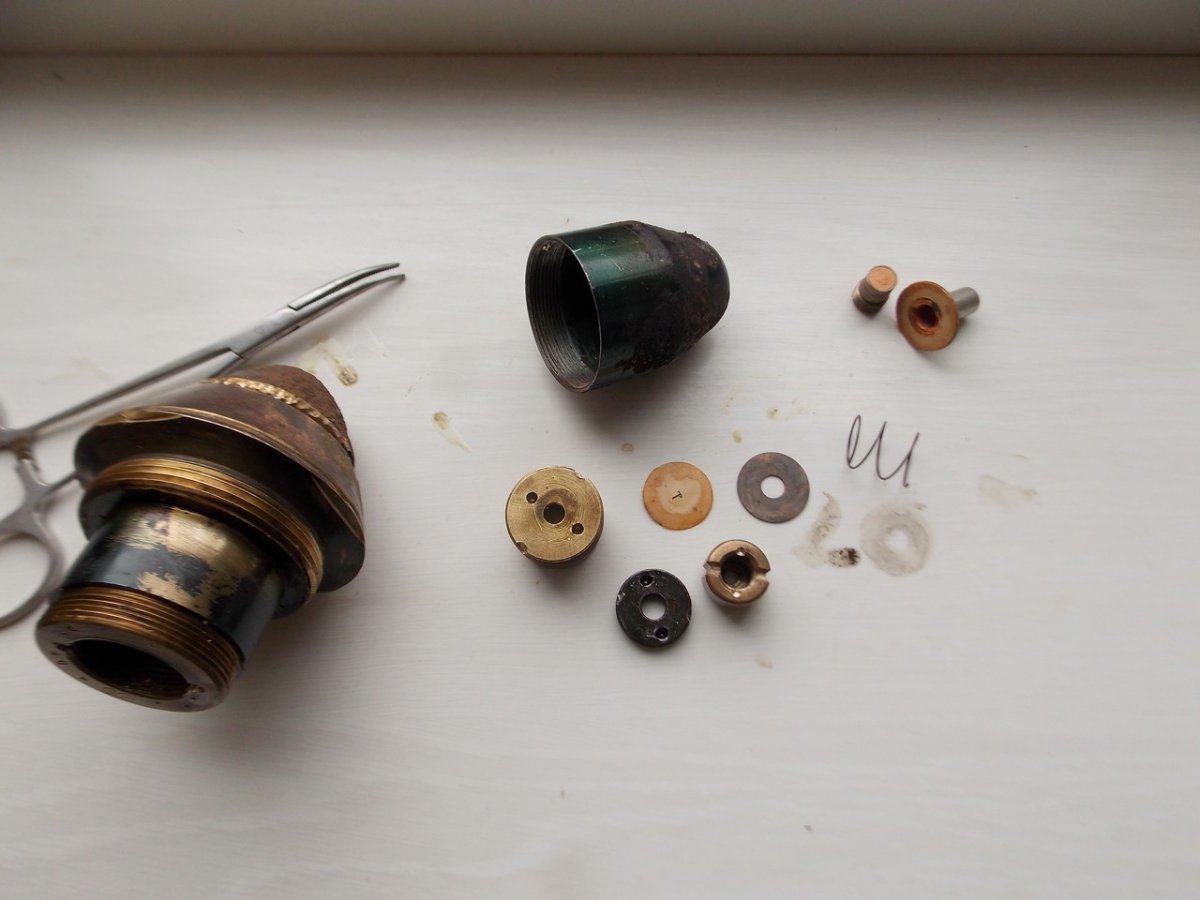

  11. Volynyaka
    508
    895
    6.649
    UA

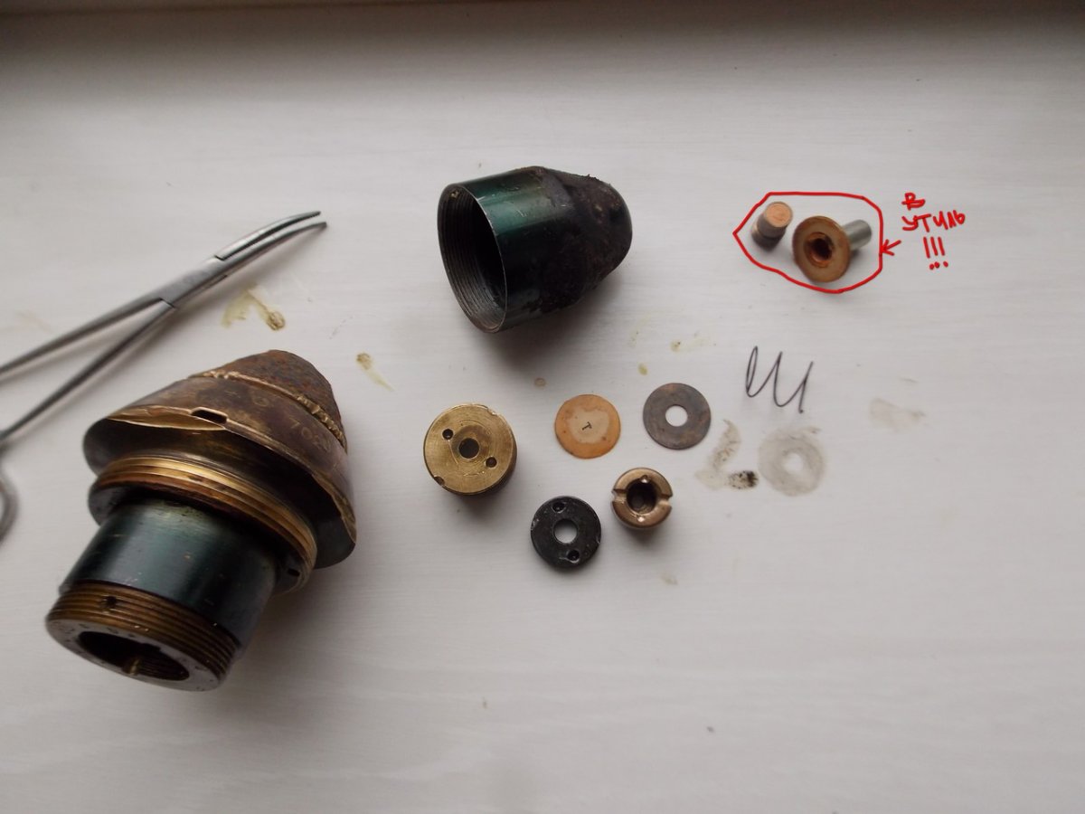

    Красивый, черт
    В пром стакане был прессованый мелинит.

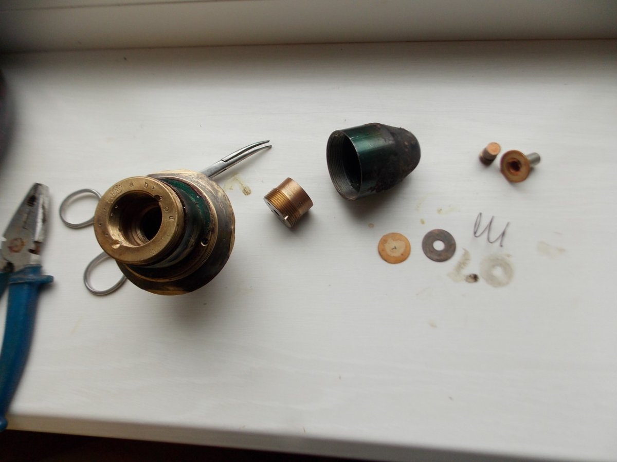

  12. Ph@ntom
    Ph@ntom Hauptmann
    2.462
    Может я туплю, но не могу понять ((
    В составе две игльі ударника, подпружиненньіе втулки с кв., не вдупляю связи....
    Верхний отрабатывает через замедлитель как самоликвидатор?
    Для стрельбы на рикошетах?
    GINDENBURG, votaga та Volynyaka подобається це.
  13. A10A
    23.304
    Київ, Україна
    ...верхний - "выгорАющий предохранИтель"
    (как я себе понимАю...)
    minitarn3838, Друг Хімік, slawuta5 та 6 іншим подобається це.
  14. Ph@ntom
    Ph@ntom Hauptmann
    2.462
    Дошло, спасибо ))))
    A10A подобається це.
  15. Volynyaka
    508
    895
    6.649
    UA
    Очень доходчиво,спасибо!
    votaga, Ph@ntom та Мансур Львович подобається це.

    Понатыкали германцы КДэшников...o_O
    Пошли в утиль-остальное-на аук))
