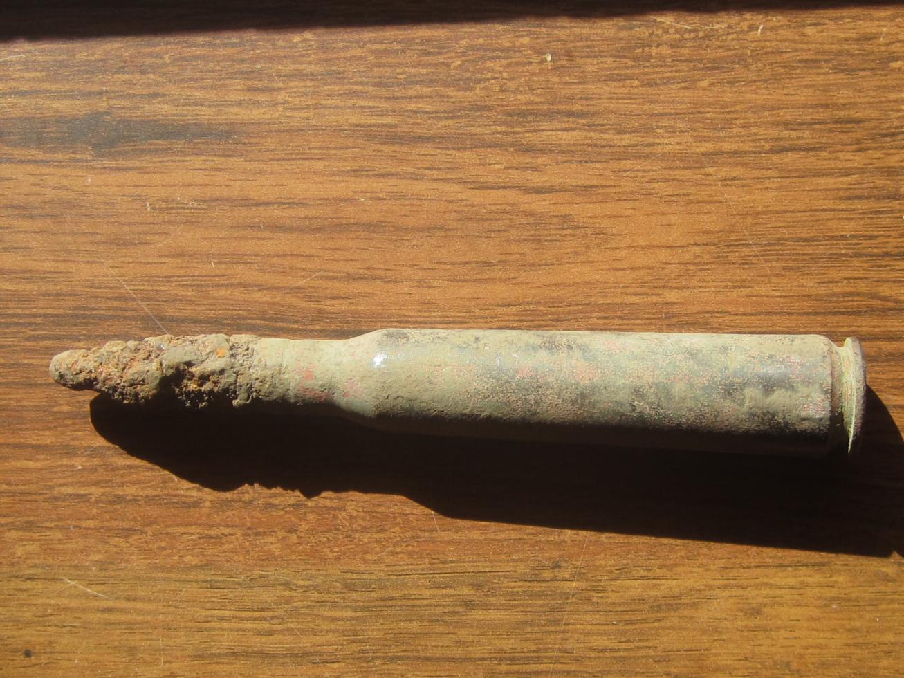

    Подскажите, пожалуйста, как безболезненно для гильзы извлечь из неё вот эту пулю:

    Камерад, либо ее отстрелить :)
    Либо - аккуратно, плоскогубчиками, прокручивая пулю, ее вытаскивать, типа как гайку откручиваешь.
    Но по моему опыту в 50% дульце треснет...
    С уважением!
    ПС: еще может быть что дульце уже треснуто. В общем, вскрытие покажет :)

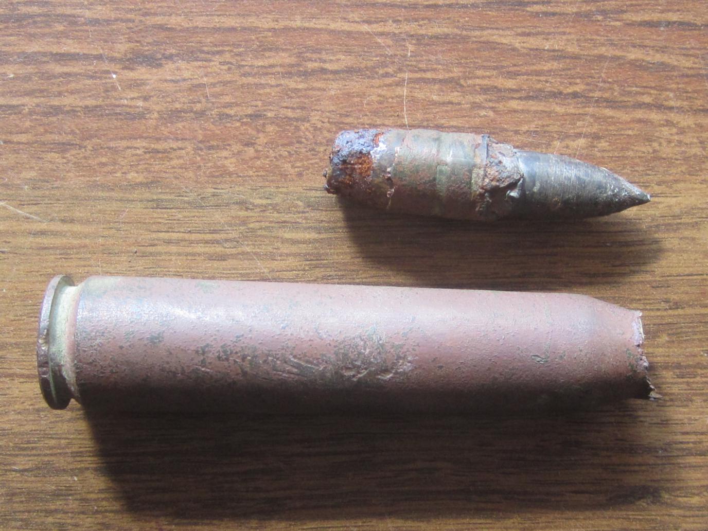

    Вот недавно попробовал аккуратно плоскогубцами:confused::

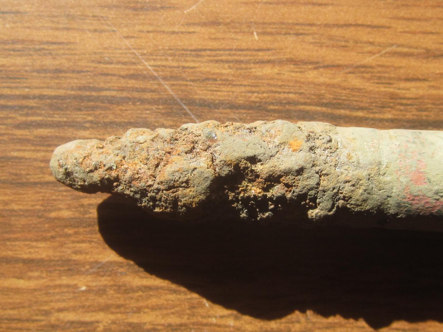

    И такое бывает когда пуля прикипает к дульцу...там что клеймо особое?
    Тогда сверли те дырку и будет ммг патра. есть еще штука- динамический молоток по-моему называется, можно самому склепать для распуливания патронов.
    Если простое клеймо - имхо не заморачиваться, убьется-так и будет, накопаете в лучшем сохране :)

    1.853
    Конкретно по этому образцу - не расстраивайтесь, в таком сохране никак бы не получилось не оторвать дульце, хоть в динамическом молотке, хоть как.
    В ДШК (а на фото ДШК) при двойном обжиме извлекающее пулю усилие - 150-300 кг. Даже в новом патроне при извлечении динамическим способом легко деформируется скат (там самое слабое место получается) -гнется, тянется.
    А здесь просто не было вариантов.
