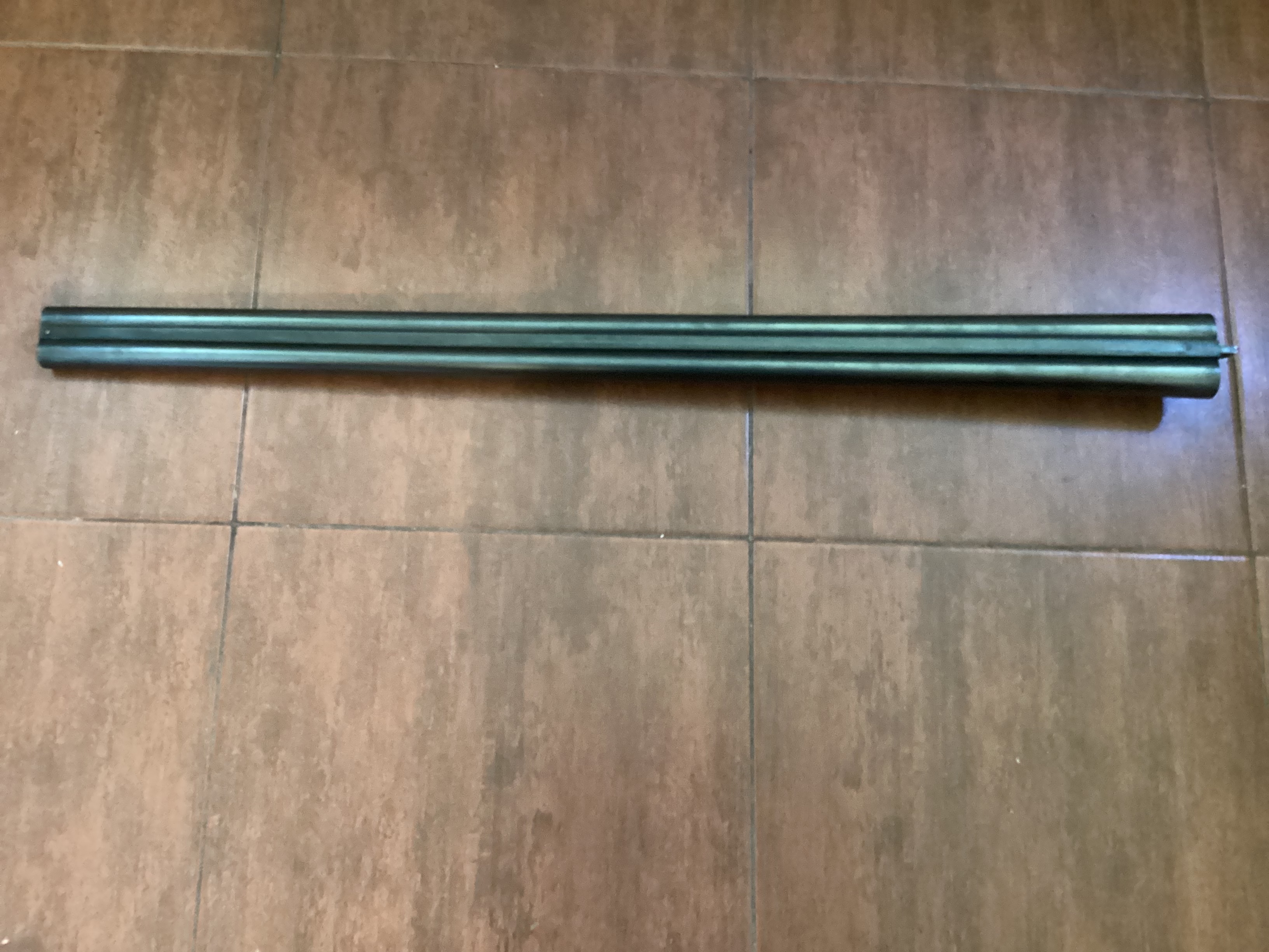

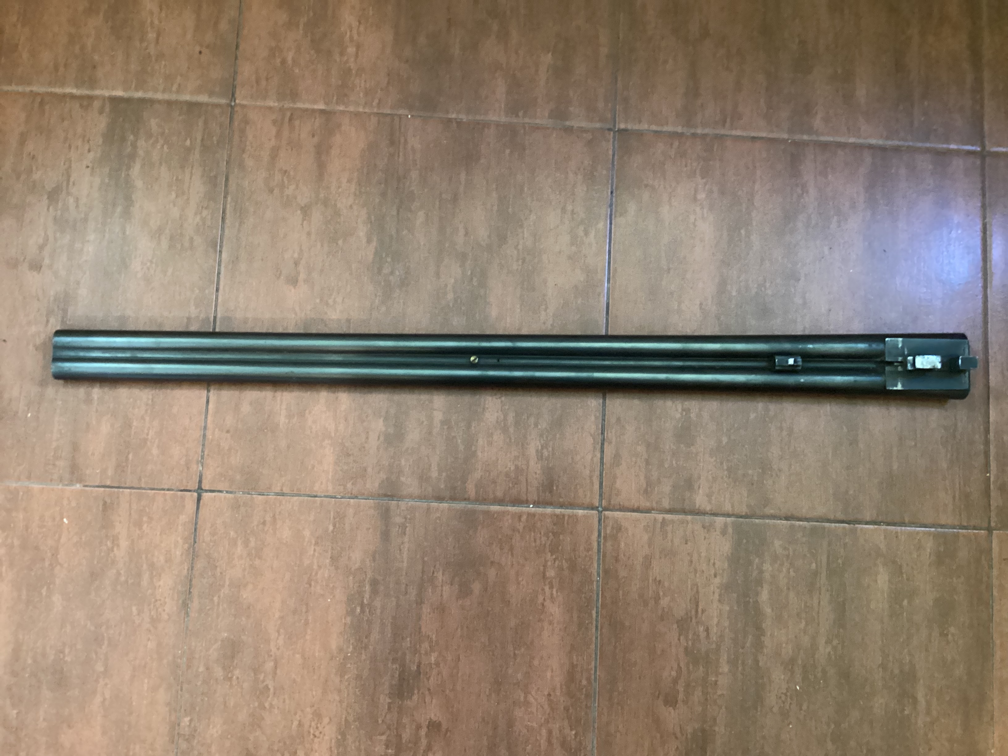

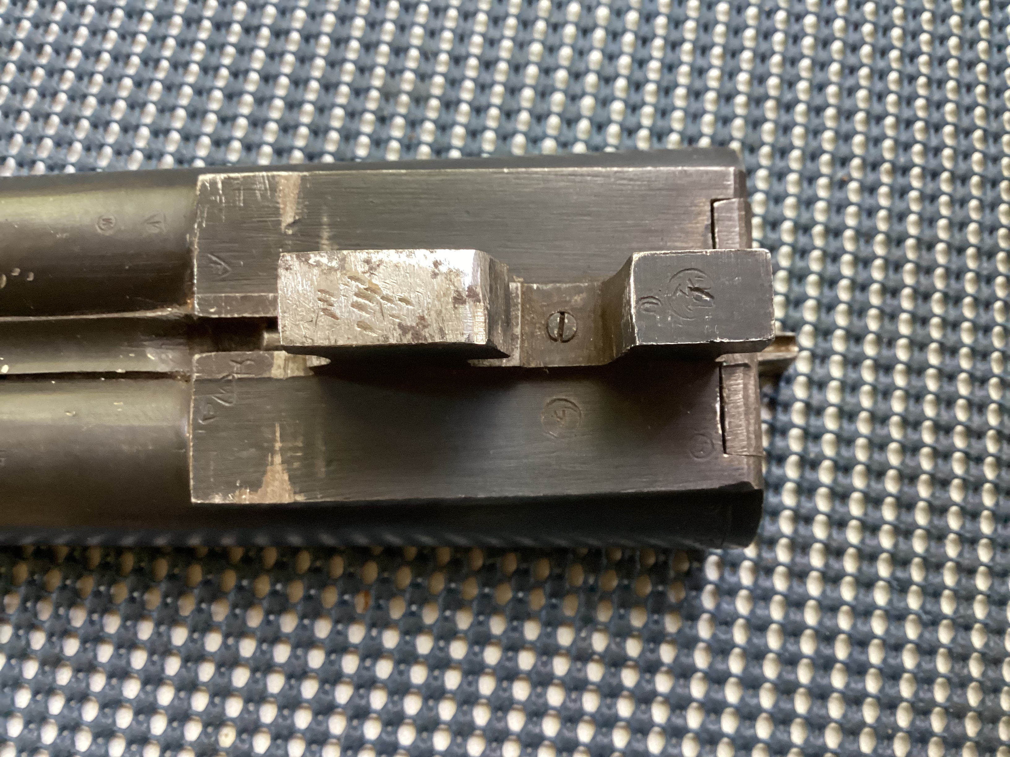

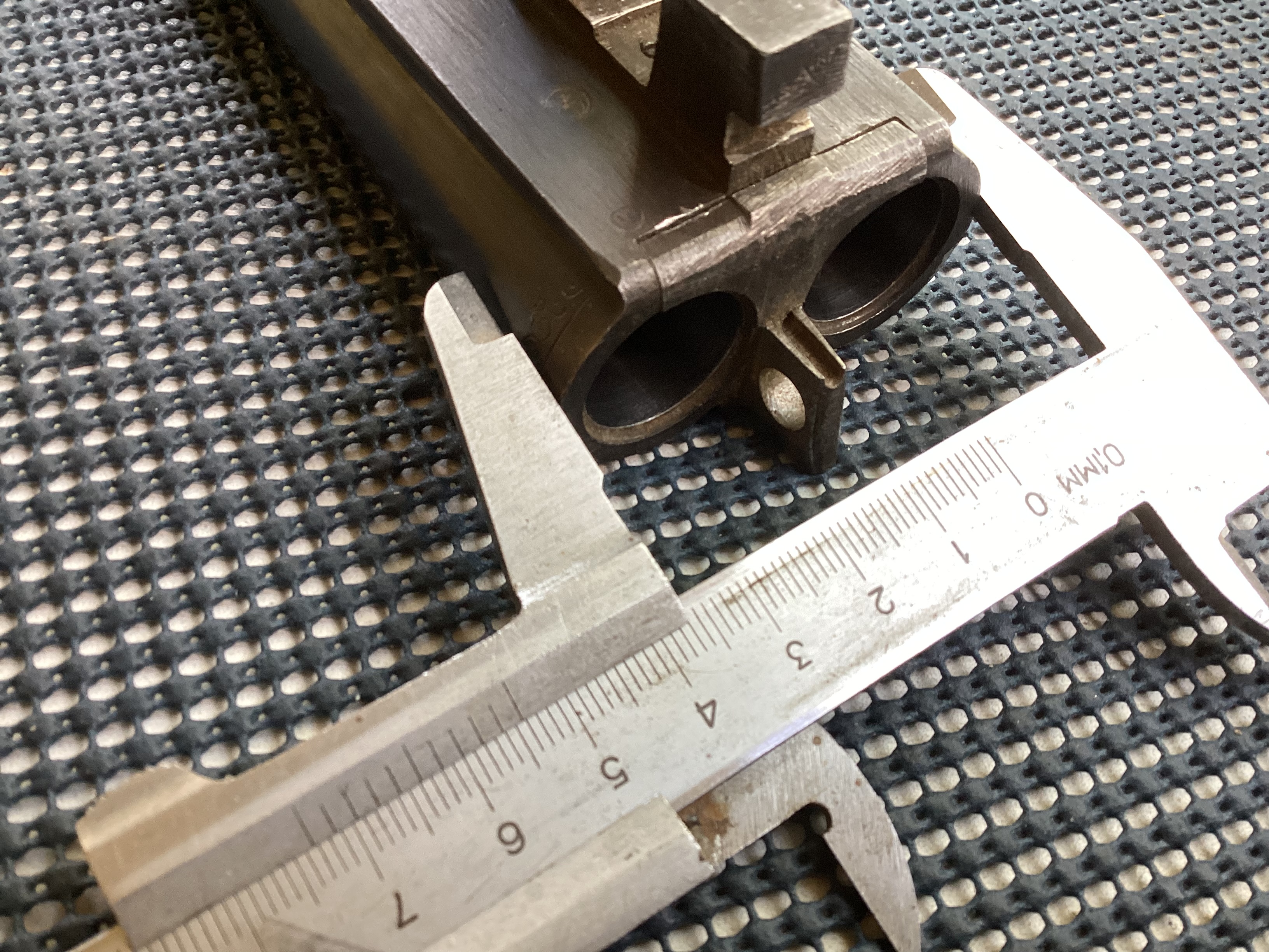

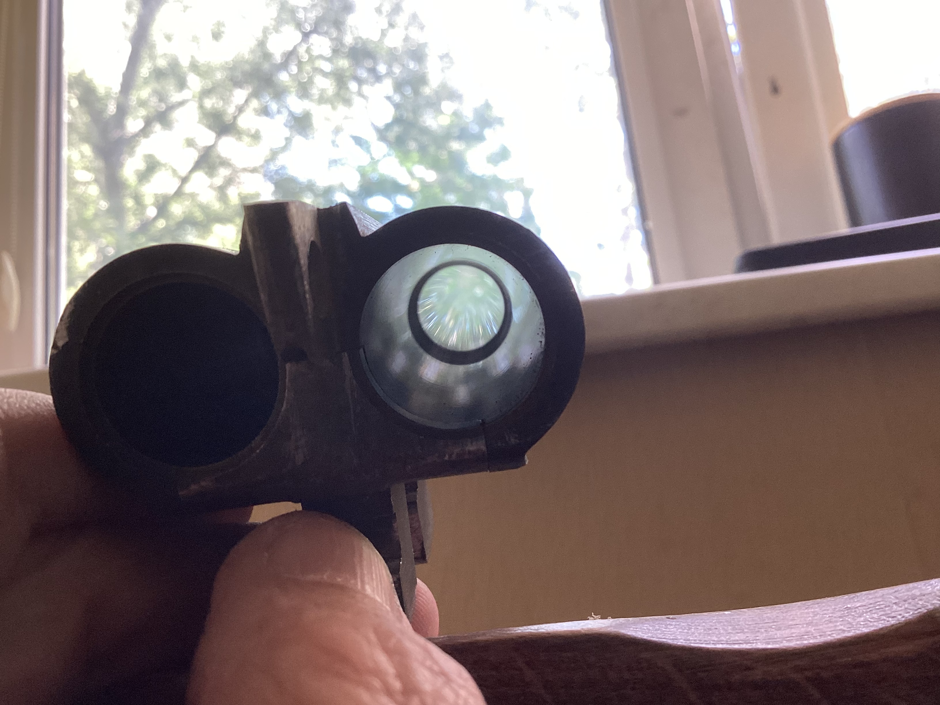

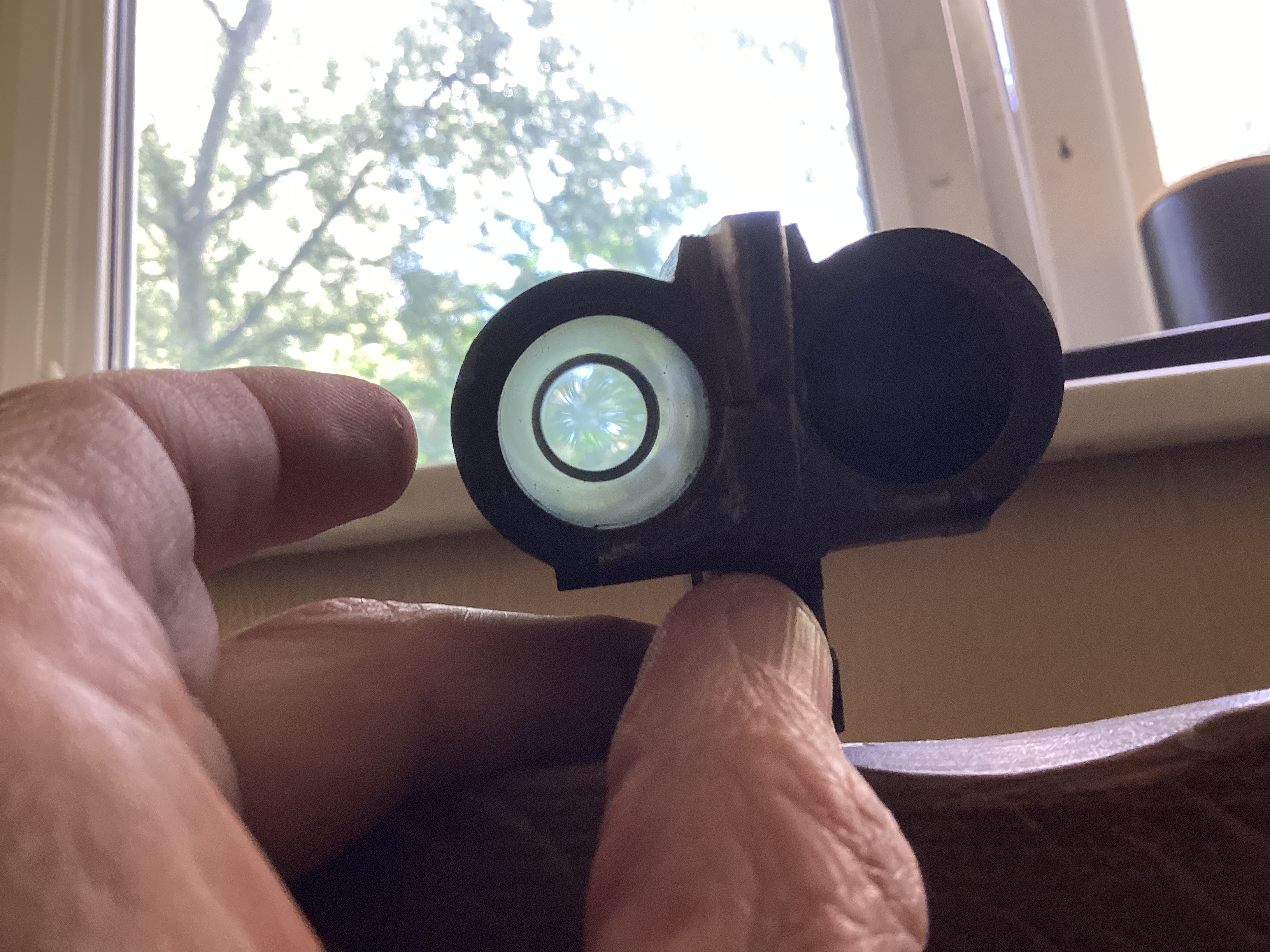

    Добрый день. Подскажите пожалуйста по стволам. Нашлись при уборке дома. Калибр 16, длина 72см. Клейма только такие, номера нет. Внутри без сыпи и раковин(фото позже) от чего они могут быть и сколько могут стоить?

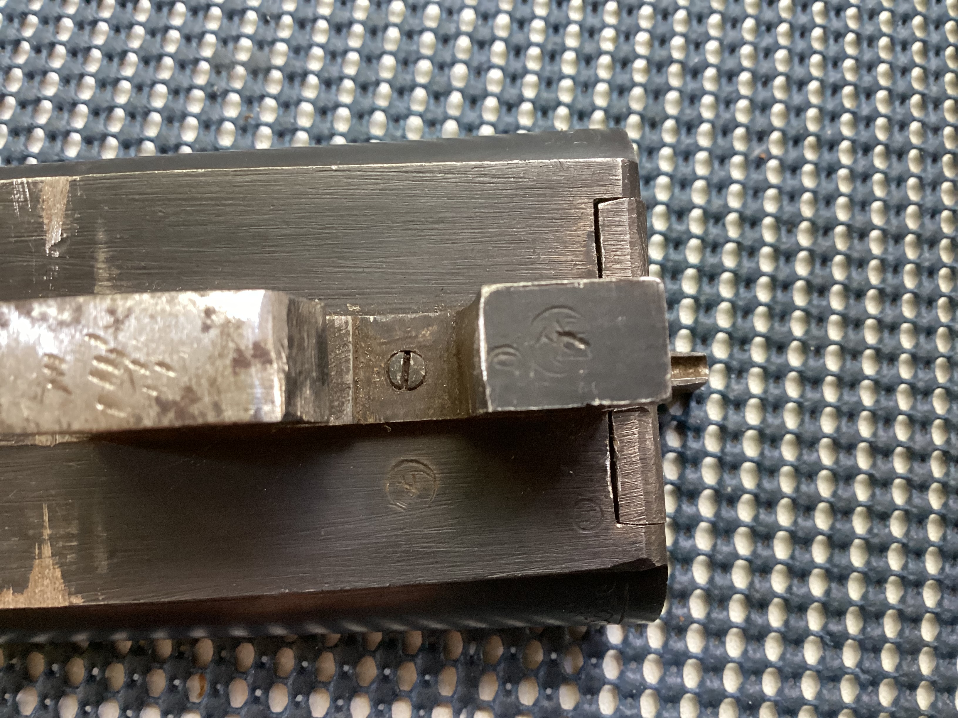

    Залишки клейм "У" і "Н" швидше свідчать, що це ІЖ, а не ТОЗ . Буква "Н" -іжевське клеймо випробування бездимним.
    Щодо відсутніж клейм. Схоже, що вони були, їх просто прибрали, грубо сточили на наждаку. Залишилися тільки самі глимбокі клейма про випробувальний відстріл.
    Щодо оцінки. Тут залежить від того, чи клейма дійсно сточені. Якщо так - стволи не стануть на колодку. Або буде значний шат, або якщо шату не буде (тому що крюки при закриванні підіжмуть), він з"явиться через декілька пострілів.
    Для оцінки потрібно два моменти - 1) визначити модель. 2) побачити, чи є зазор при встановленні на колодку.
    Потрібно взяти кілька колодок (наприклад , Іж -36, Іж -49, іж -54.... а також ТОЗ-54, ТОЗ- 66, ТОЗ-БМ), і подивитися від чого воно і чи є зазазор. На практиці це можно зробити в зброярській майстарні. Якщо стане ідеально - 50-80 дол.
    Гарні робочі стволи без слідів втручання продаються за 100 дол.
    Якщо буде визначена модель, але буде зазор - 1000 грн.
    Якщо невідома модель я б не ризикував купувати навіть за 500 грн.

    Іж 49

    Ви гуру. Підкажіть. Якщо це ІЖ-49 (що є копією Зауера-8), то чи стануть стволи на Зауер-8 ?
    v666 подобається це.
  8. turist1967
    turist1967 Oberleutnant
    29
    44
    1.961
    Дике поле, широкий гай.
    Ні, не стануть. Треба пиляти і варити
