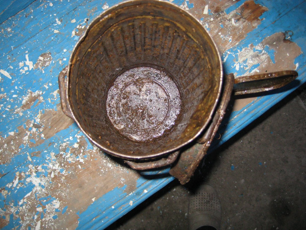

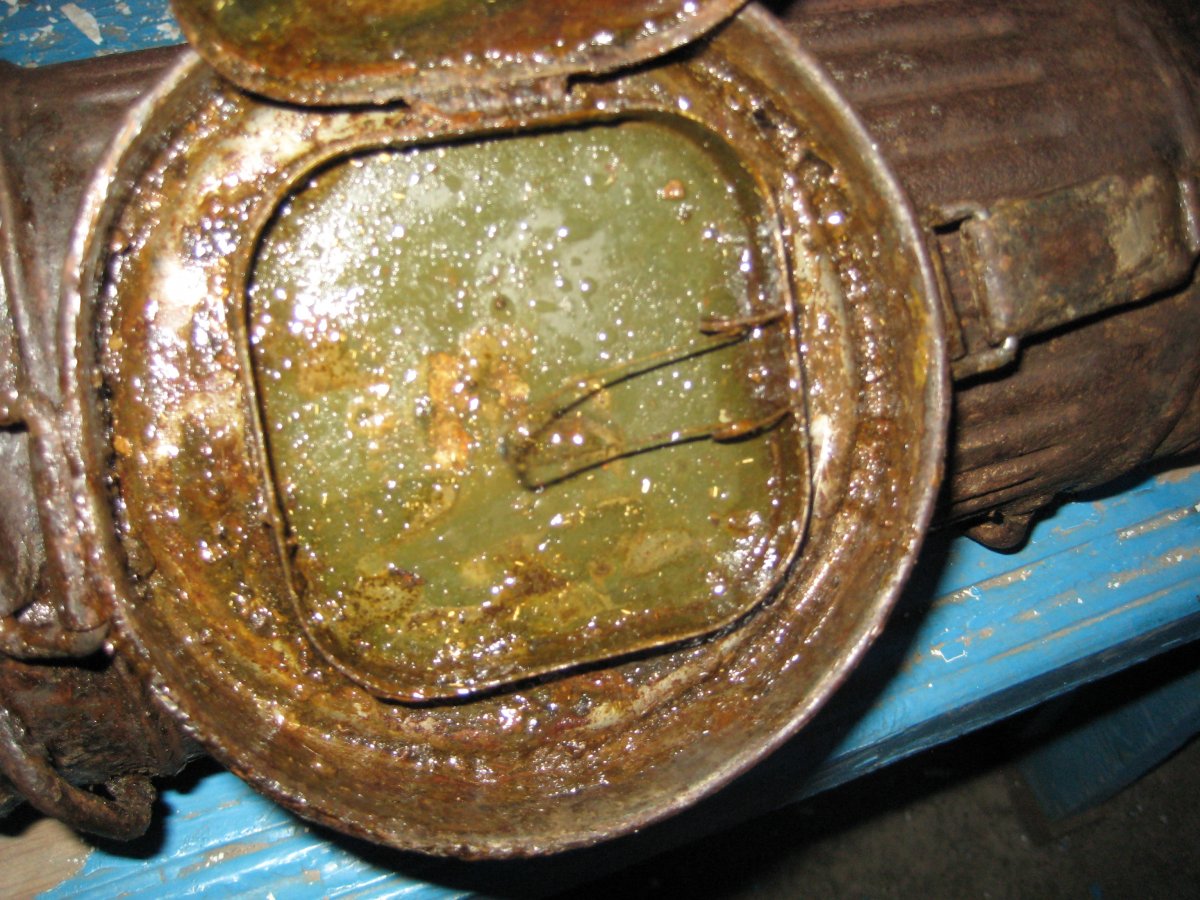

    Прошу совета знатоков. Приобрел вот такой газ бак, все в целости-сохранности, НО предыдущий собственник весь бак залил чем то вроде солидола. И если снаружи механически и кипячением в простой воде местами добился успеха, то внутри все залито на совесть. Может знает кто, чем отчистить от подобной гадости? С уважением. IMG_8641.JPG IMG_8638.JPG IMG_8646.JPG IMG_8642.JPG IMG_8643.JPG

    Если солидол, то бензином. Растворитель может съесть краску. У меня когда-то был покрыт чем-то похожим на битум, так и не удалось отдраять.

    Мій бачок вже другу добу стоїть залитий керасіном.
    Завтра буду на місці подивлюся результат, відповідно повідомлю Вам.

    уай- спирит ,бензин ,калош и т.д.
    в общем ..... любой растворитель для масленых , только не для нитроэмалей .

    Все гуд, кіросин виправляє ситуацію.
    Плюс після цього декілька чашок гарячої води та дві ложки звичайного порошочку.
    Результат втішний.
