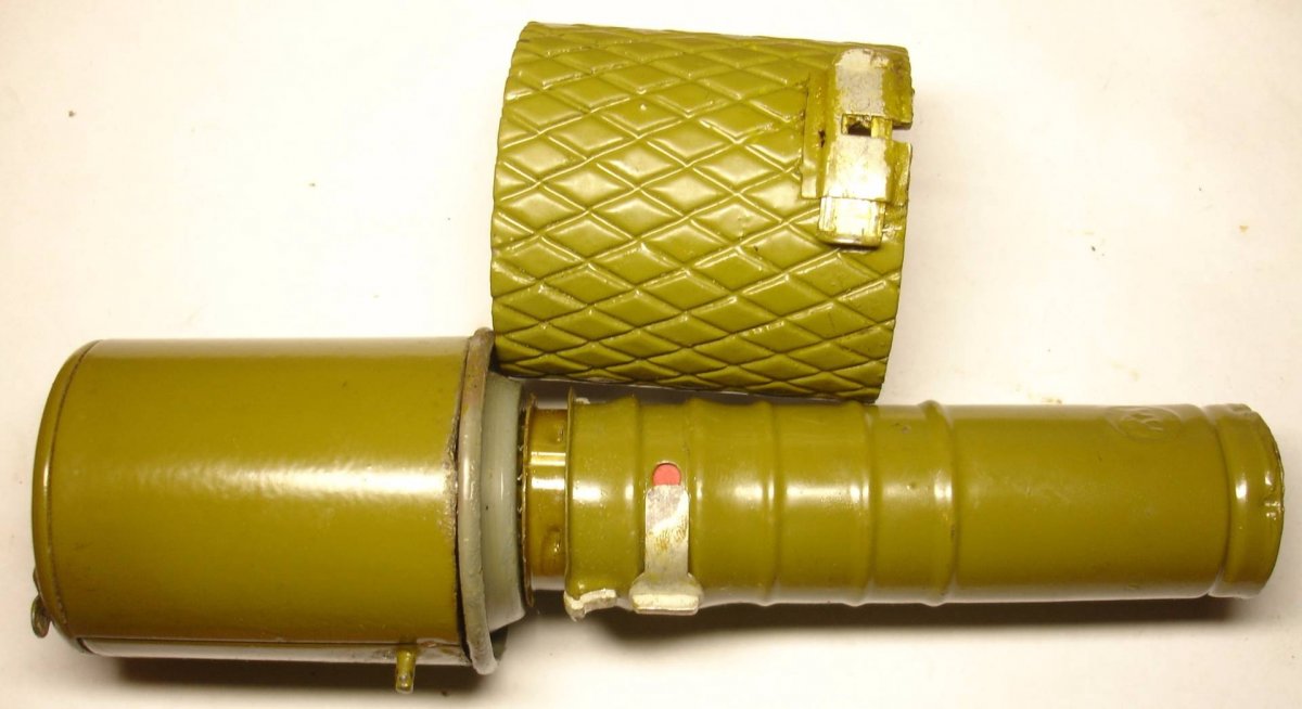

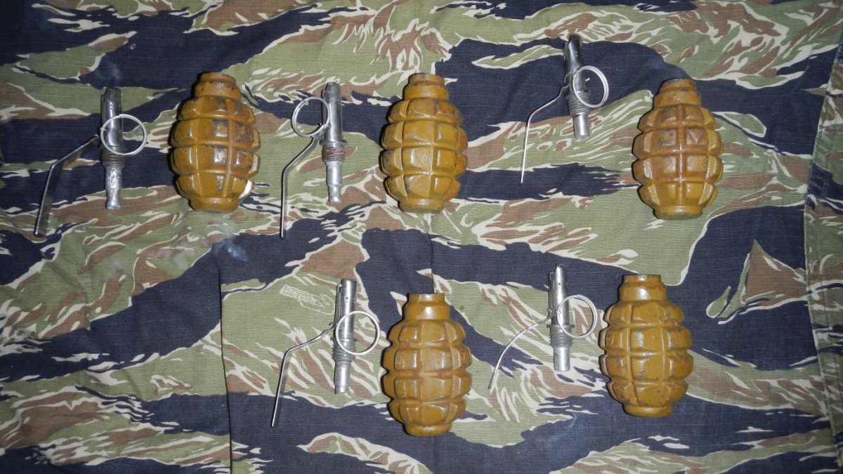

    Вообщем вопрос в заголовке.Хочу подобрать такие цвета
    1. Под реставрацию. Состояние по фото

    Вы думаете, когда их в войну штамповали, кто-то придерживался каких-то стандартов в окраске? Тем более, что выпуск шёл на сотнях заводов. Что было, тем и красили. Зелёная- и ладно.

    А 4бо не подойдёт, краска которой каски красили

    Jawist
    темновата.. на Ргд-хах она более желтая...

    жёлтой подмешать и будет самое оно

    Красил сш39 4бо,заодно покрасил РГДеху, вышло на вид совершенно отвратно, РГД в основном шли цветом как на 1-ом фото. Попробовал подмешать желтый колер(взял какой-то в строймагазе). Валялся фильтр от противогаза нужного цвета, доливая колер в 4бо добился цвета один в один как надо. Но вот засада- для получения нужного цвета колера пришлось добавить аж примерно процентов 40. Недаром на колере написано "добавлять не более 5%"- смесь после высыхания стала нестойкой и легко царапалась. Думаю с желтой краской смешать- должно быть норм, но обязательно контролировать цвет по образцу. Летом попробую перекрасить.
