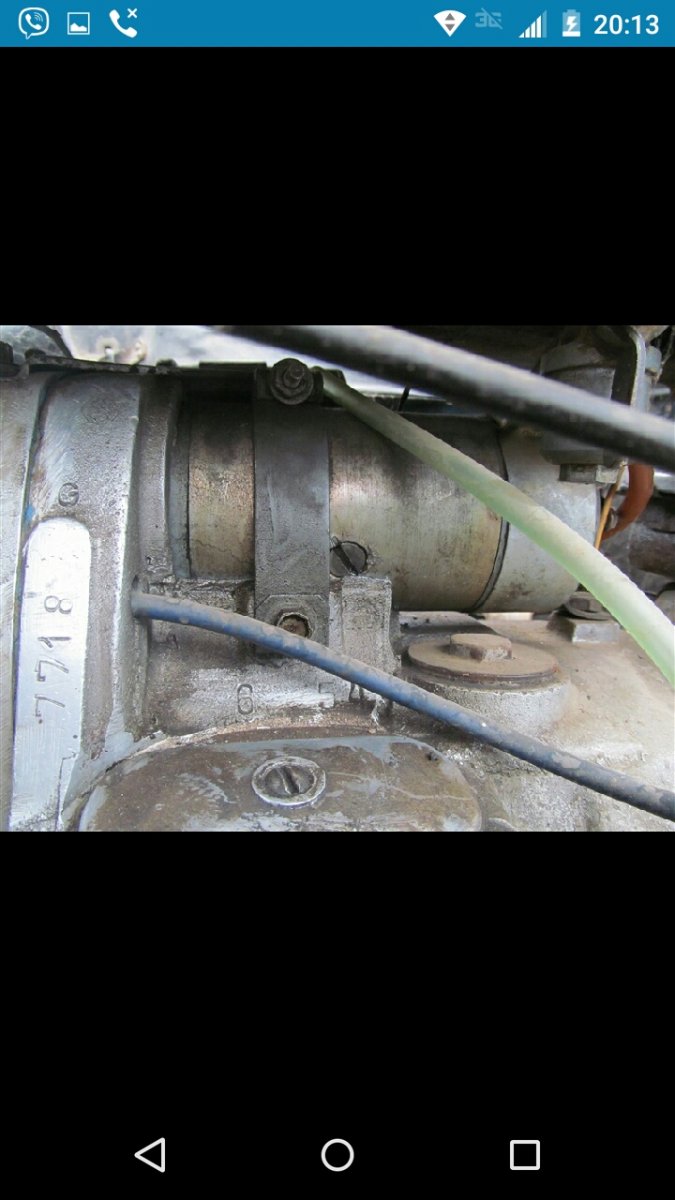

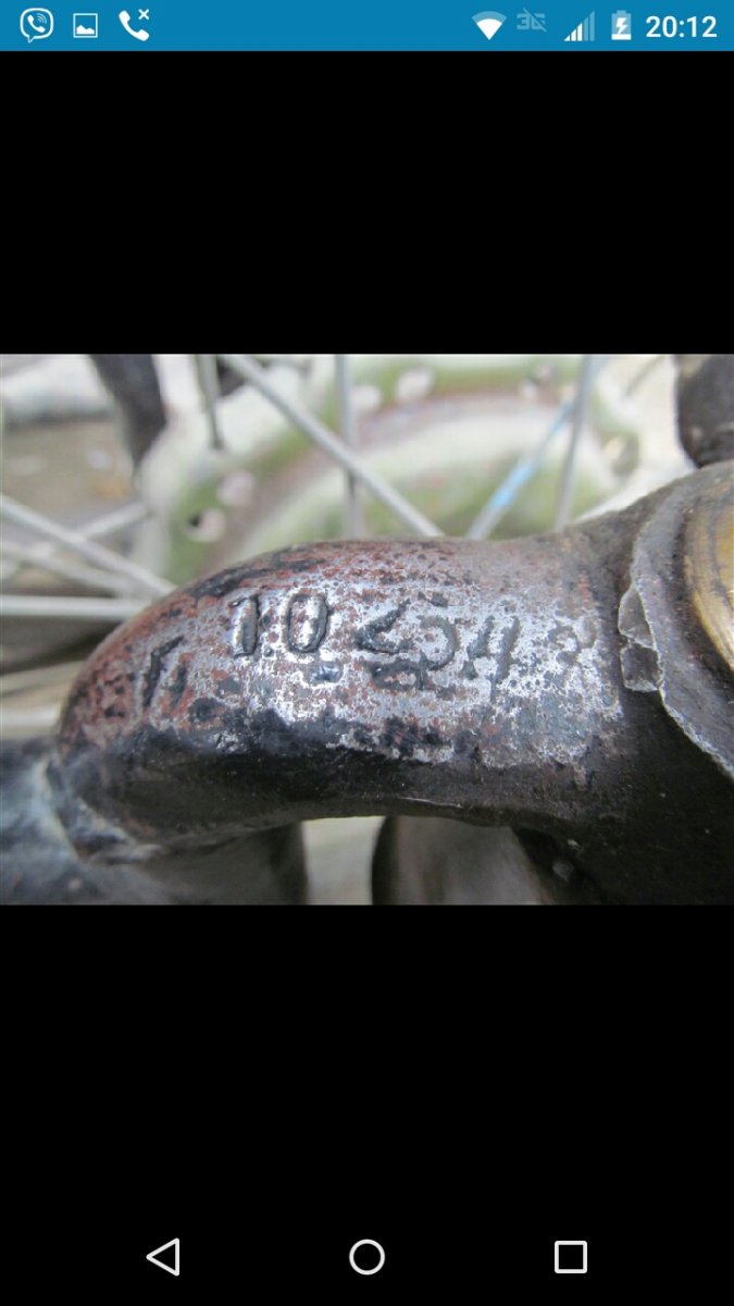

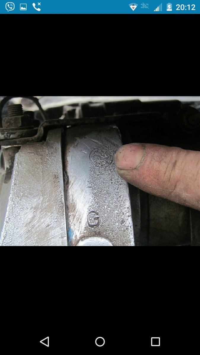

    ув форумчане подскажите что обозначают на двигателе эти буквы ZZ и G

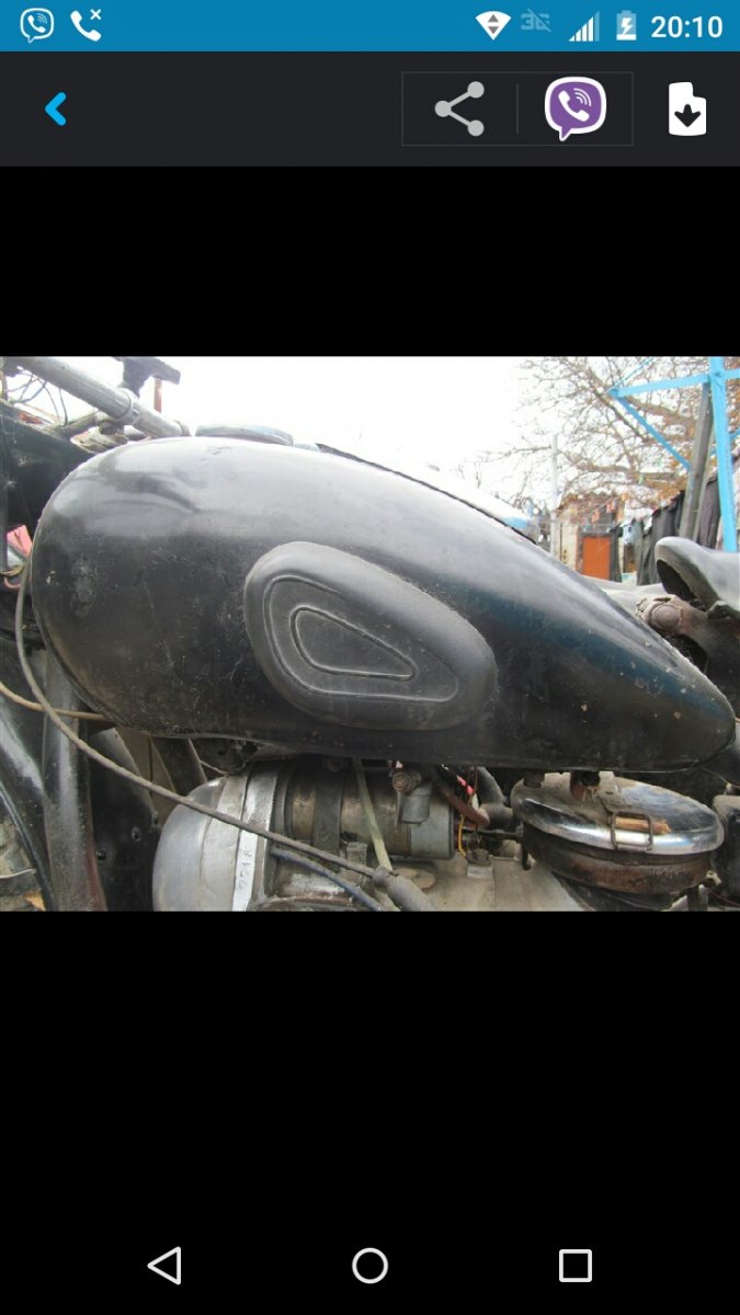

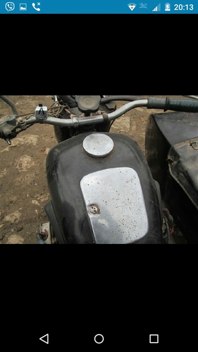

    фото мотоцыкла

    Когда то видел на Опозите (http://oppozit.ru/) тему по определению аналогичных клейм. Вроде сошлись на мнении что немчура по репарации отливала. Но как обычно документальных подтверждений нет. :(

    Номер , на моторе ,соответствует дате производства КМЗ ( май- июнь 54-й) . Хотя сам блок и выбитая на нем дата- ИМЗ. ZZ попадаются все ,литые из аллюминия детали . Вопрос , репарация(47-49 г) или Польша , середина 50-х, не ясен. Нужно больше фото , самого мото и деталей.
    Много мотоциклов, было в частях СССР в странах СЭВ и войск союзников. И капремонты, производили на месте .

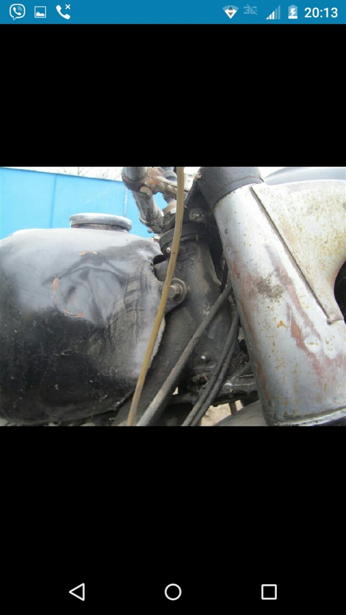

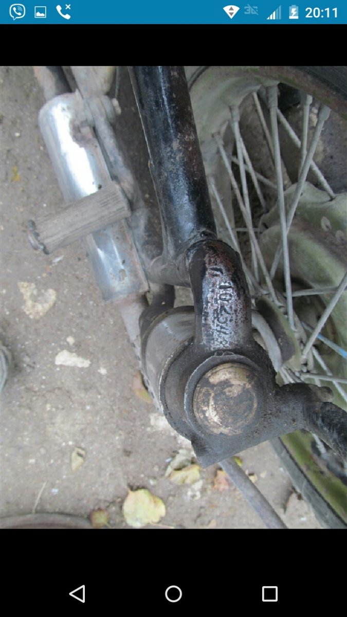

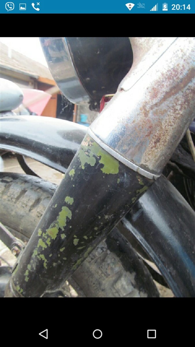

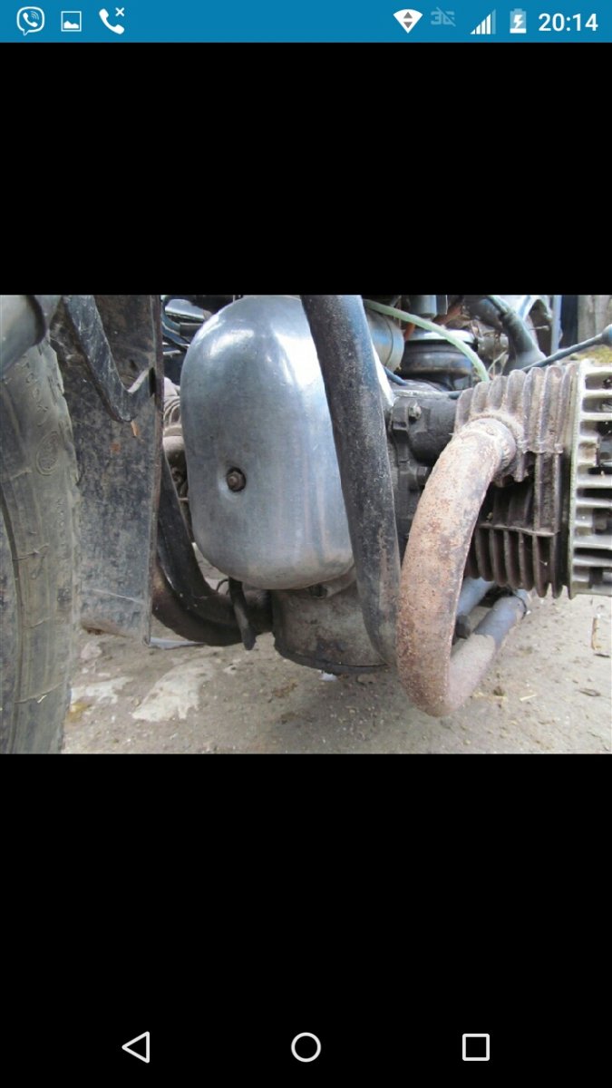

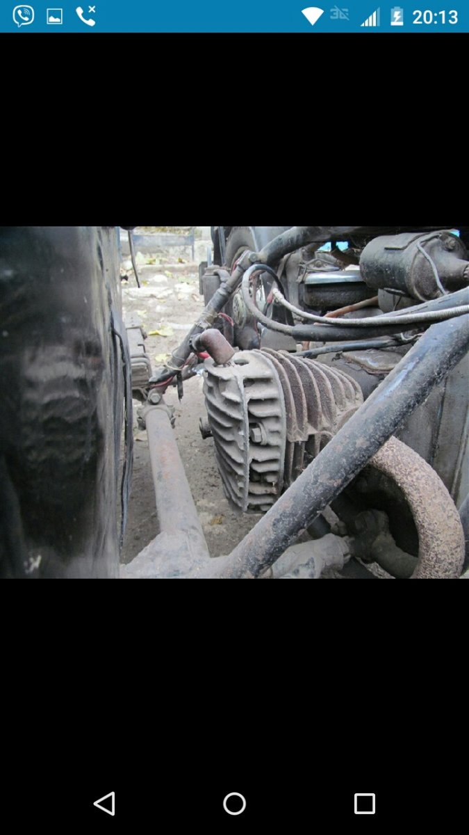

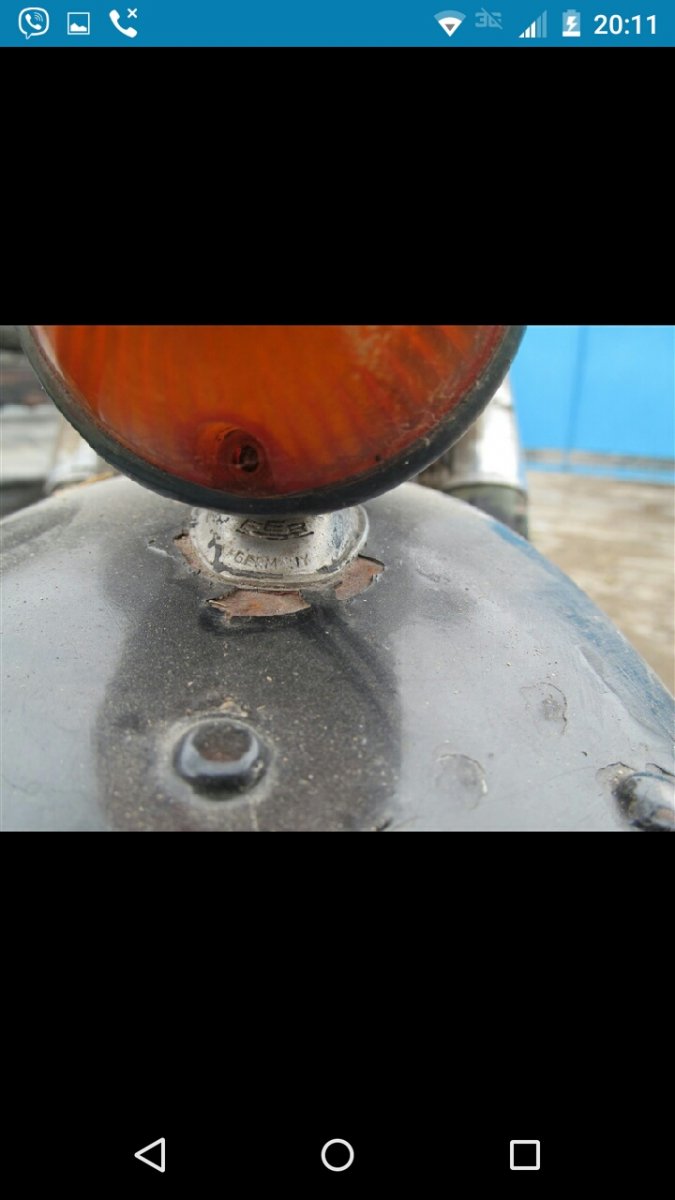

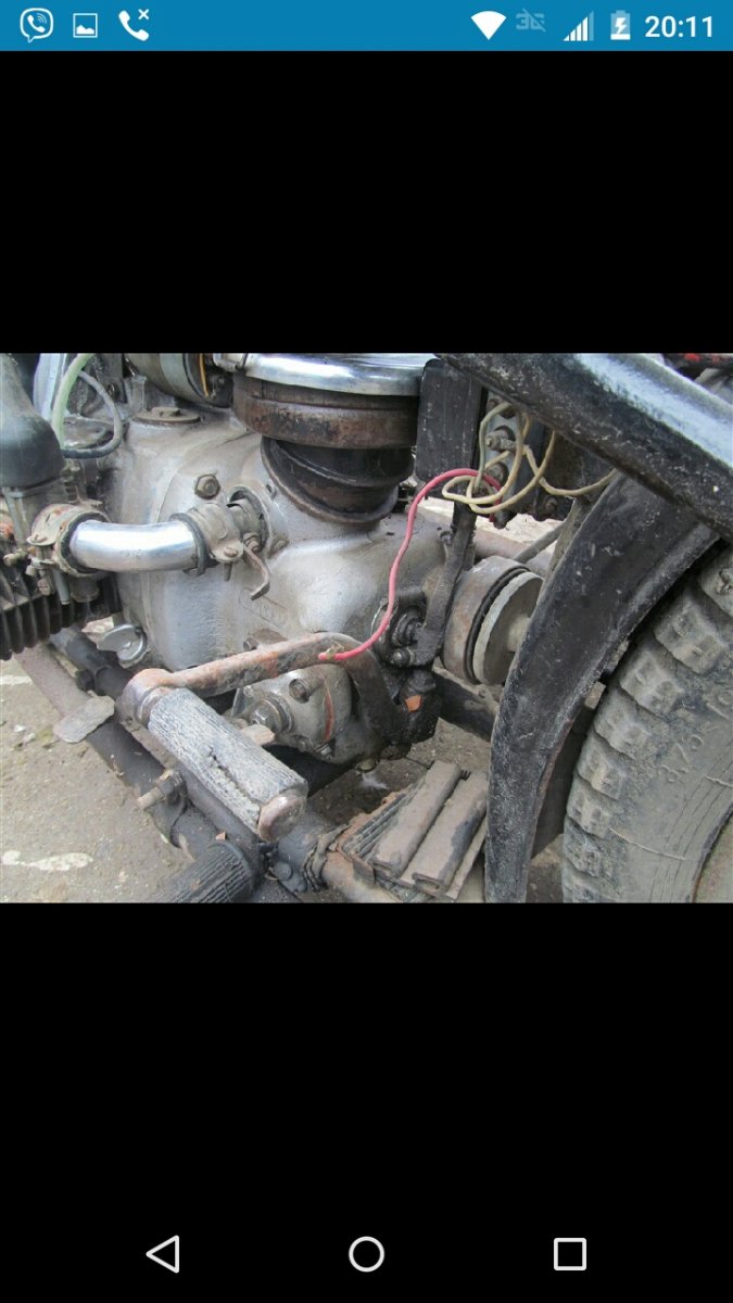

    вот ещё фото
