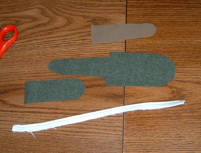

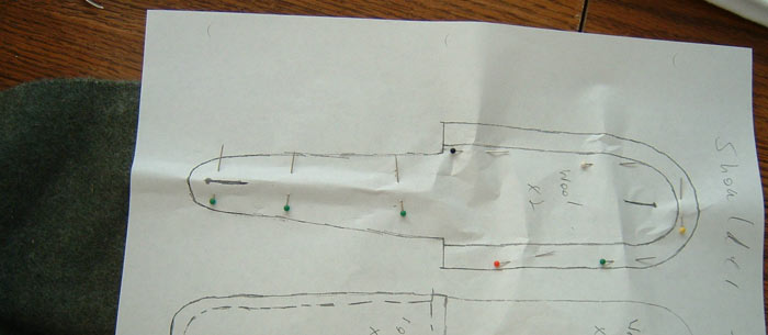

    Нашел таки фотки из глубин своего винчестера. Попробуйте сделать вот так (думаю все более или менее понятно)

  5. Rudel
    Rudel Stabsfeldwebel
    1.615
    Spielhahnfeder

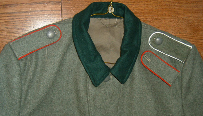

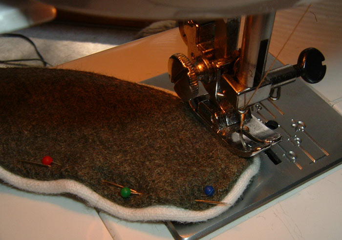

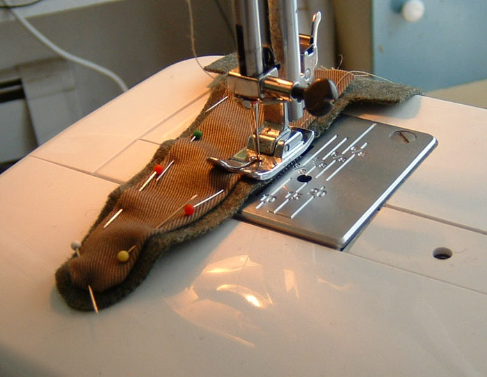

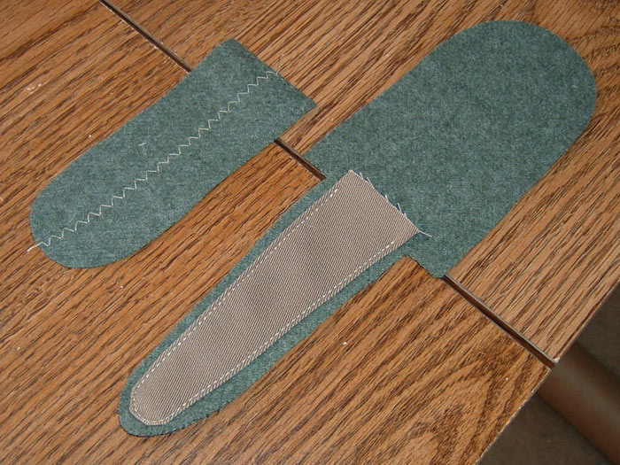

    и еще

  6. sud
    sud Schütze
    80
    Кеза Россия
    Спасибо Rudel, по таким погонам более-менее понятно. Вот офицерские как сшивать?

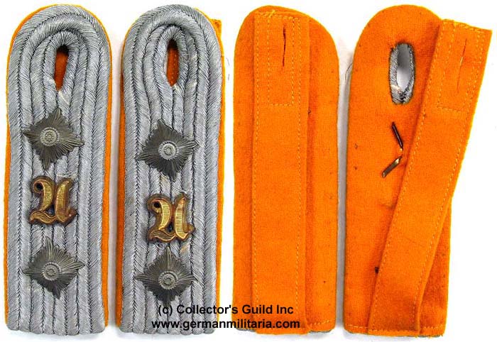

    Офицерские скорее всего не сошьете, т.к. там идет двойная крученая тесьма (или что-то вроде этого - забыл как правильно называется) она просто сложена вдвое и огибает пуговицу. А на погонах штабных офицеров эта тесьма заплетена в "косичку".

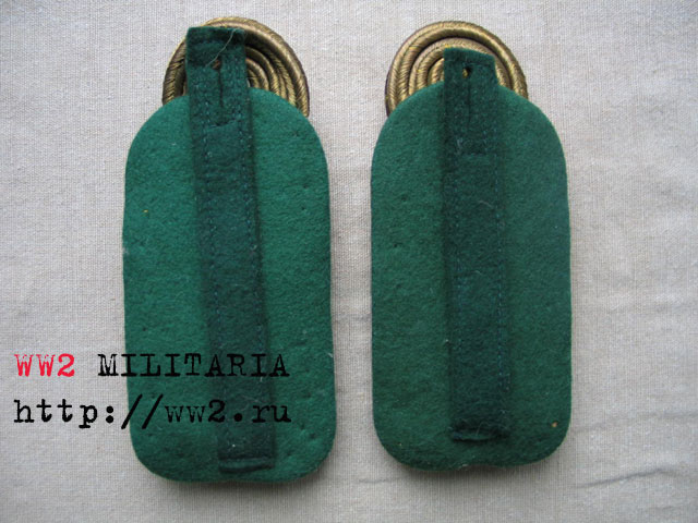

  8. sud
    sud Schütze
    80
    Кеза Россия
    Тесма (киперный шнур) как-раз и есть, не понятно как она прикрепляется к погону, как верх и низ крепятся относительно друг друга и вложенной внутрь картонки.
  9. EUGEN
    EUGEN Obergefreiter
    89
