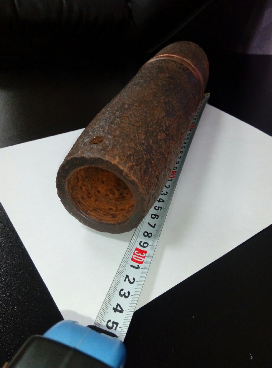

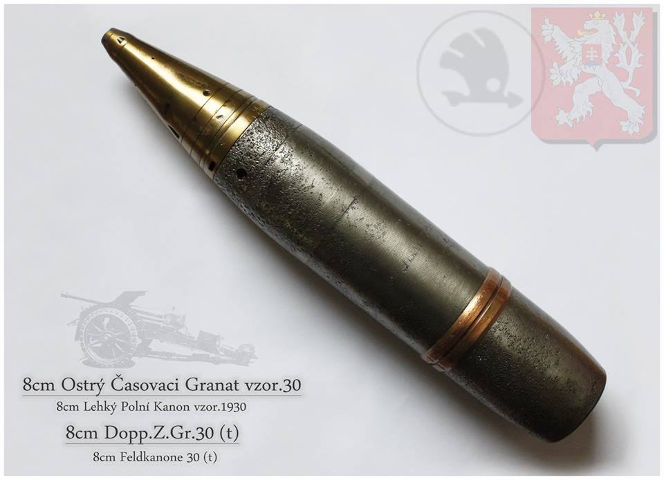

    Доброго времени суток, господа.
    Подскажите, пожалуйста по находкам.
    Заранее спасибо!

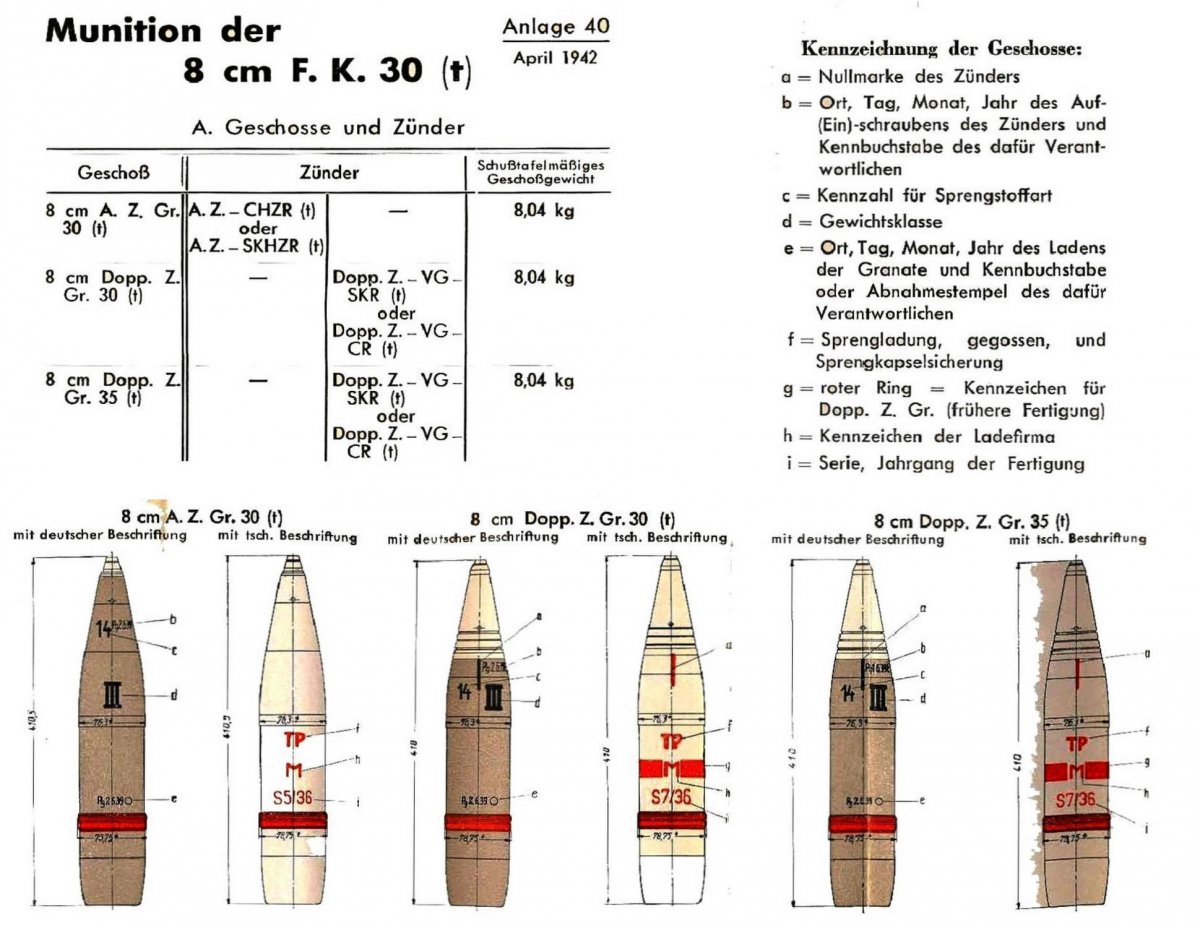

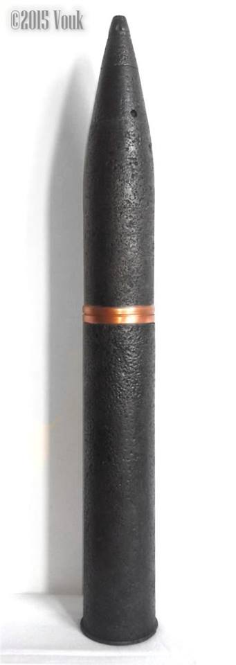

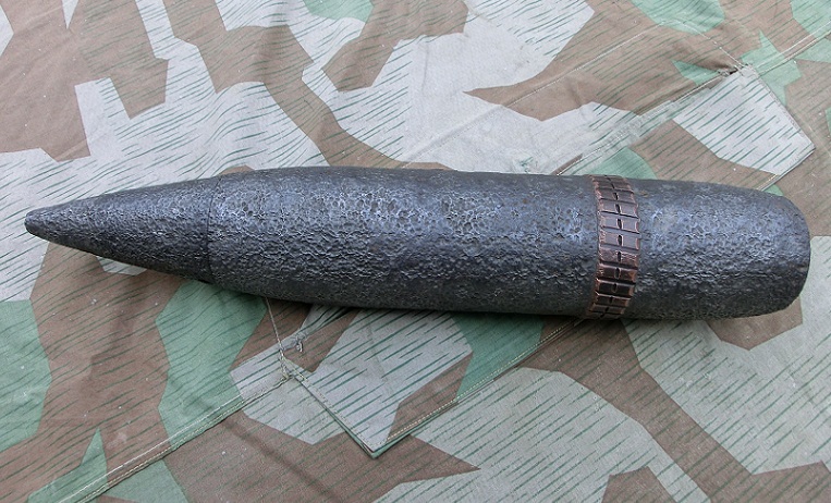

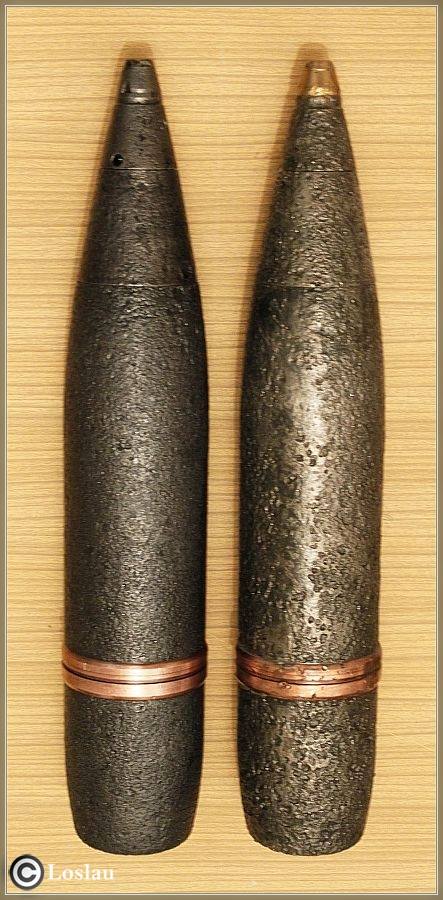

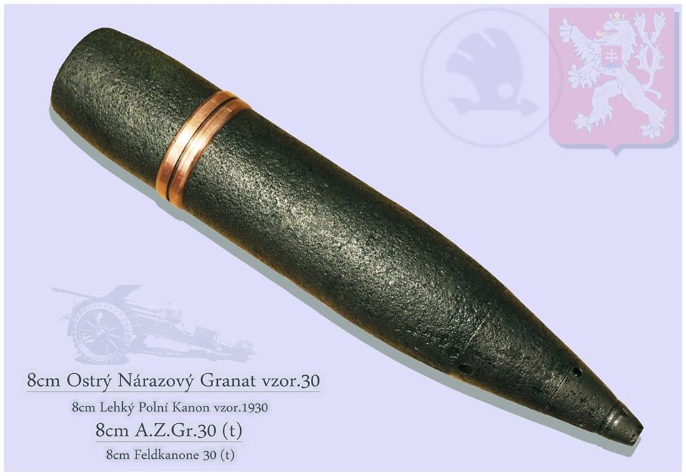

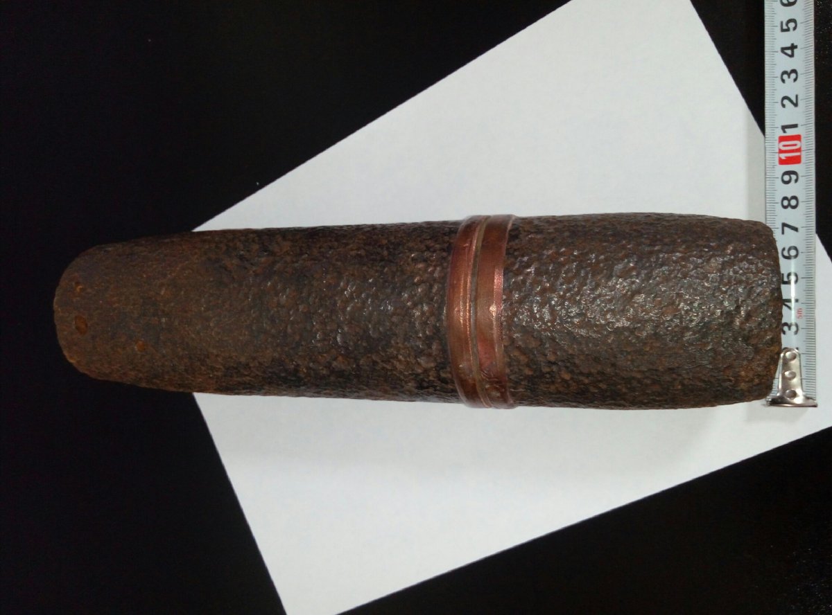

    На 1 - 2 фото корпус 8 см (реальный калибр 7,65-см) осколочного снаряда Шкодовского производства - т.е. Чехословакия. На ВОВ. Мог быть в двух вариантах - "časovač" - ударно-дистанционный подрыв снаряда и "nárazový" - ударный (скажет "не человеческим" языком) подрыв снаряда. Всё зависело от типа взрывателя. Мне так кажется, что у Вас копус снаряда "nárazový". К сожалению у меня нет размеров корпусов снарядов.

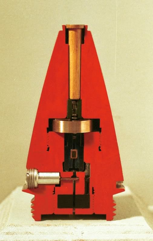

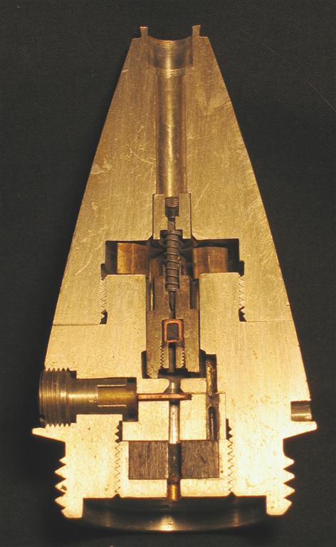

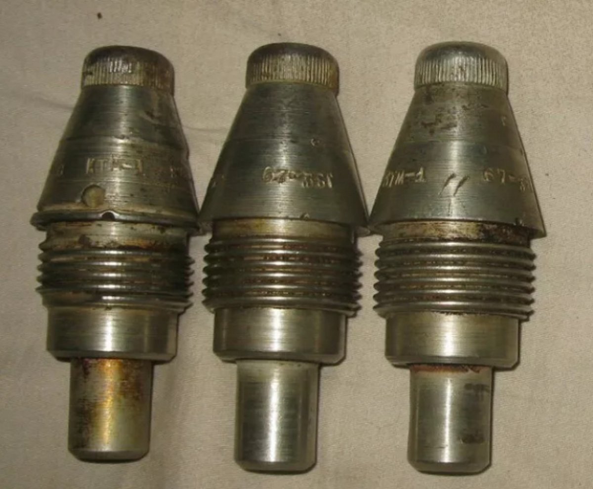

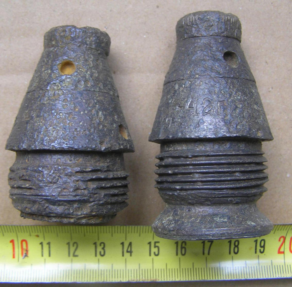

    На 3 фото - остатки сработавших взрывателей. Верхний КТМ-1, -2, -3. На фото ниже - "при жизни" и после сработки.

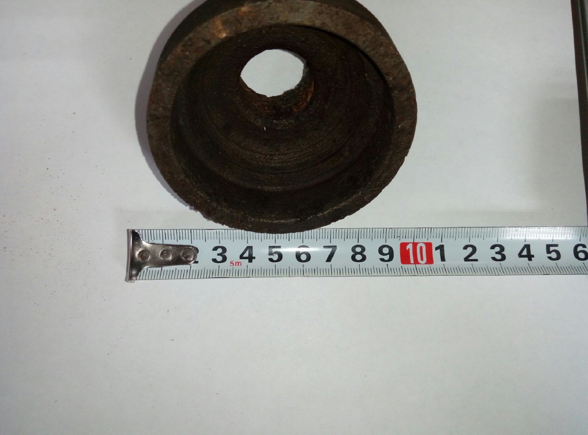

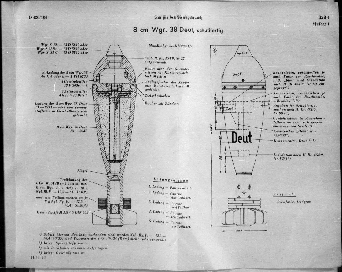

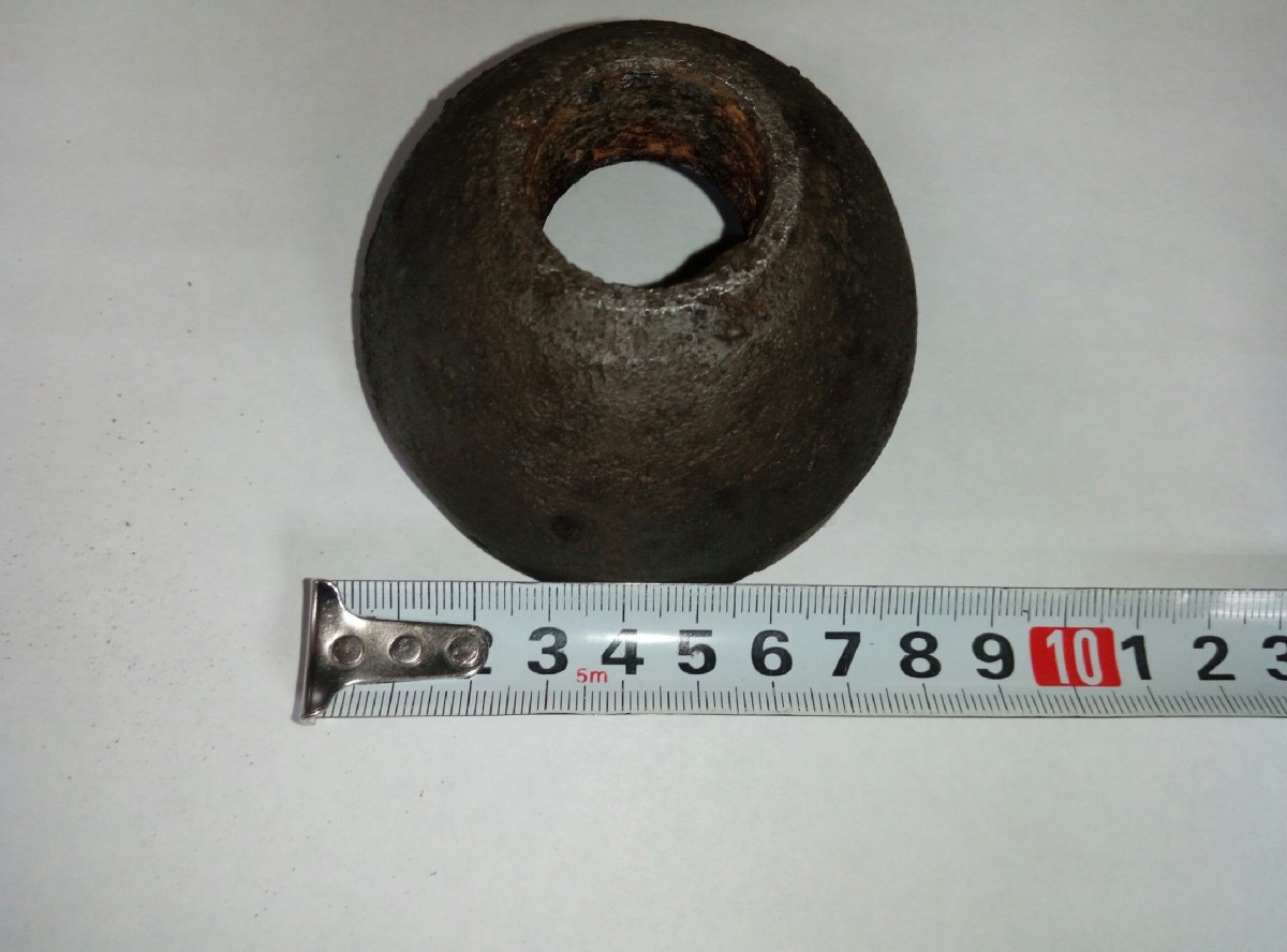

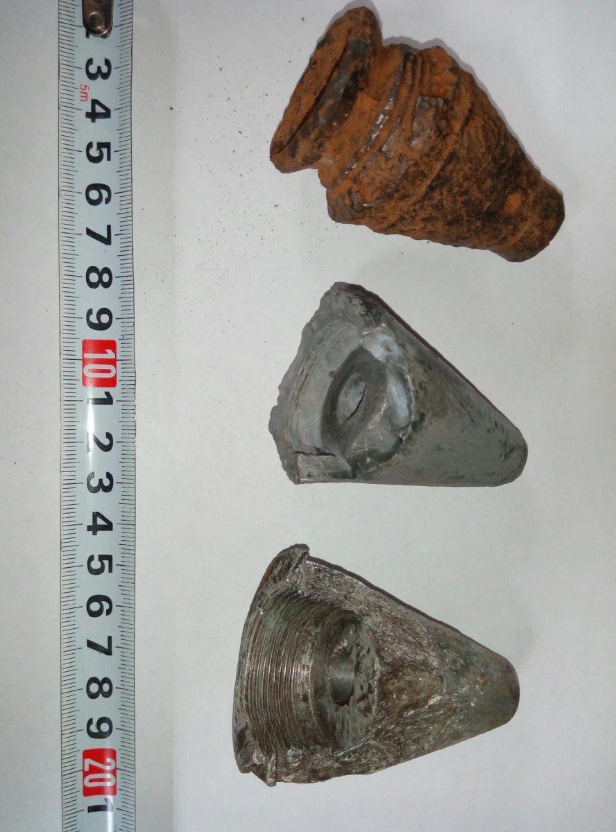

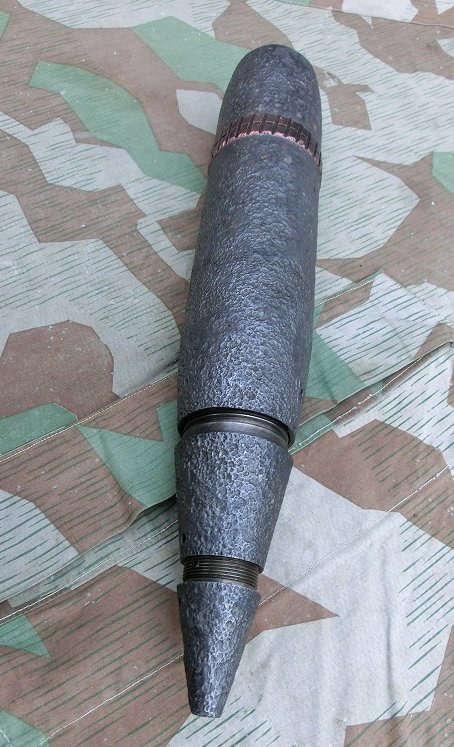

    На 4 - 5 фото по моему мнению (но тут Х.З. честно говоря) головная часть либо от подпрыгивающей немецкой минометной мины 8cm Wgr.39, либо от мины для целеуказания (для "пристрелки") 8 cm Wgr. 38 Deut.

  4. trytyyuy
    trytyyuy Feldwebel
    540
    дон
    да уж редкий чех. нос ищите от него в округе будет макет отличный и редкий.

    Огромное спасибо, за столь подробный и исчерпывающий ответ!

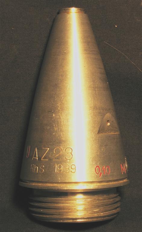

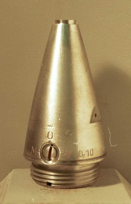

    Хотелось бы уточнить по поводу двух оставшихся взрывателей - они гораздо легче КТМ-1 (сделаны из чего-то напоминающего алюминий - похожи на LWMZ, но чуть меньше и на тех всех клейма стоят, а на этих двух ни букв ни цифр =(
  6. Дервиш
    Дервиш General-major
    5.428
    Скорее всего это верхняя часть от A.Z. 23 v. ("с задержкой") 0,10 или ....0,15 сек
