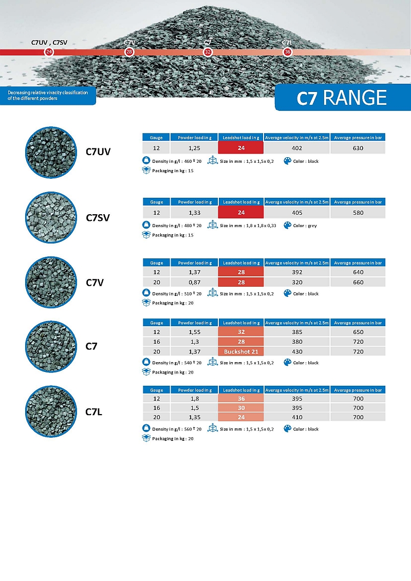

    у нобеля есть еще C7L его попробовать?

    С7, по идее, это на меньший снаряд...
  7. DemonRTF
    DemonRTF Oberschütze
    77
  8. Androsh
    Androsh Stabsfeldwebel
    1.644
    Країна У
    Пробуйте, если найдете его где-то в продаже. У нас в Днепре я не видел. И вообще, с порохами в последнее время напряг.
