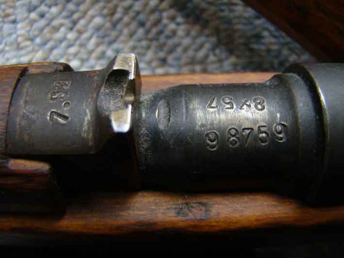

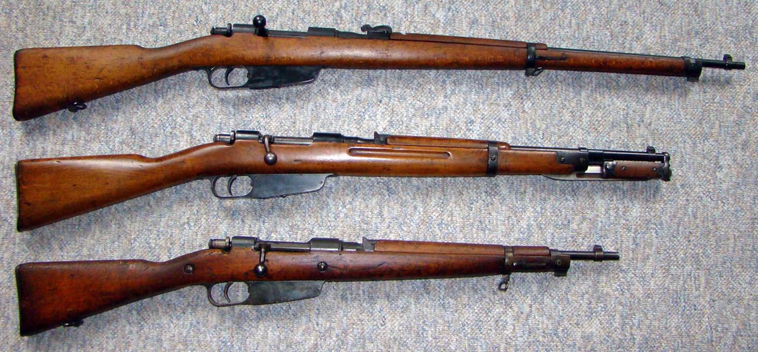

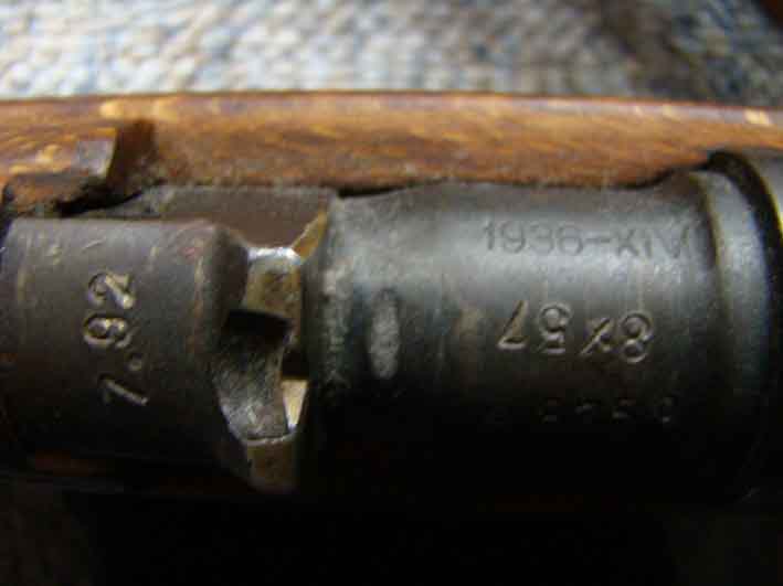

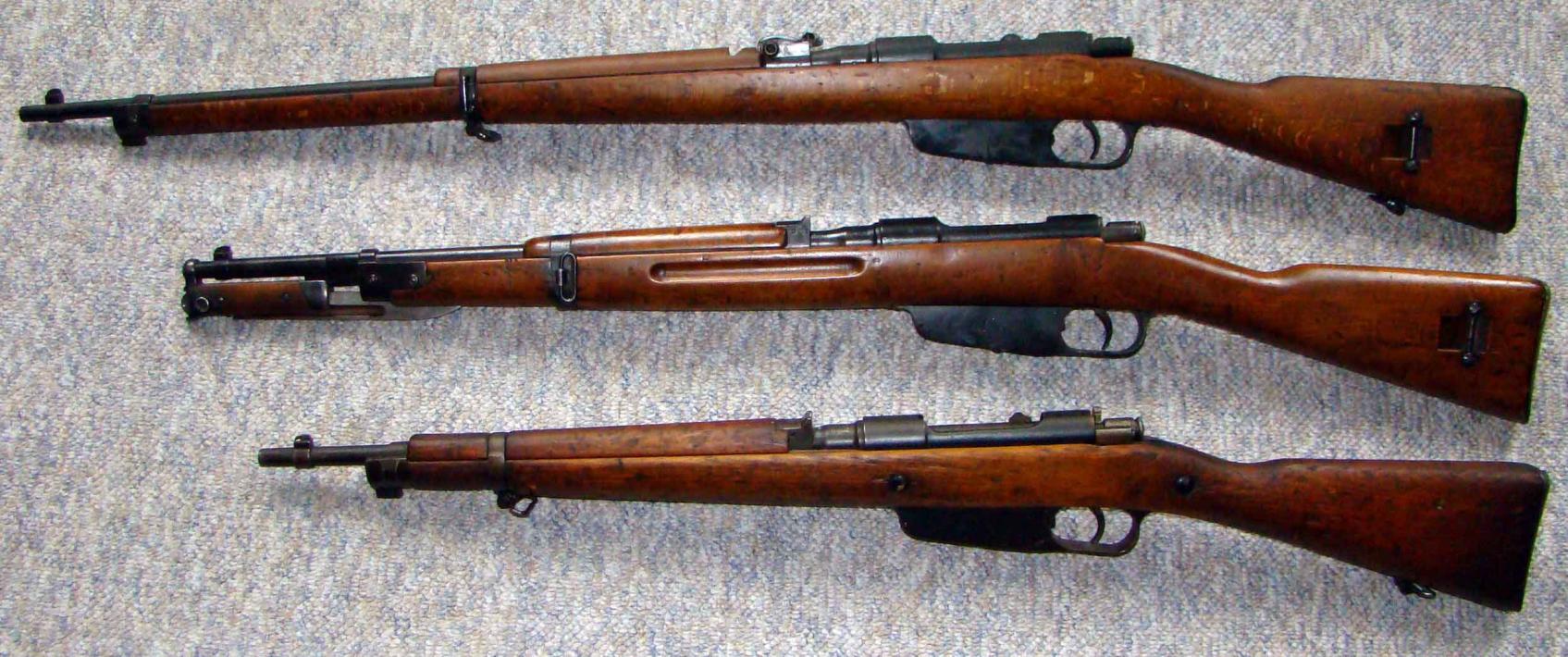

    т.к. дома скопилось уже три разных итальянских винтовки, хотелось бы их поточнее определить.
    Ну одну мы уже как то смотрели, ту что со складным штыком. Ещё есть одна длинная, видимо модификация М1891 (1941?), с клеймом FAT42 под короной (что это?).
    И ещё карабинчик коротыш. Он странный какой то, вроде Каркано, но что то смущает. его клейма отдельно снял.
    что скажут специалисты по Италии?

    Нижний карабин - Carcano 1891/24 TS (Trupe Speciali). Им вооружались артиллеристы, саперы, парашютисты и пр. части

    я ещё здесь доп фото с него выложил http://reibert.info/forum/showthread.php?p=937537#post937537
    а разве не средний для спец.войск? или оба? на нижний складной штык не одеть... точнее можно, но кольцо будет под стволом.

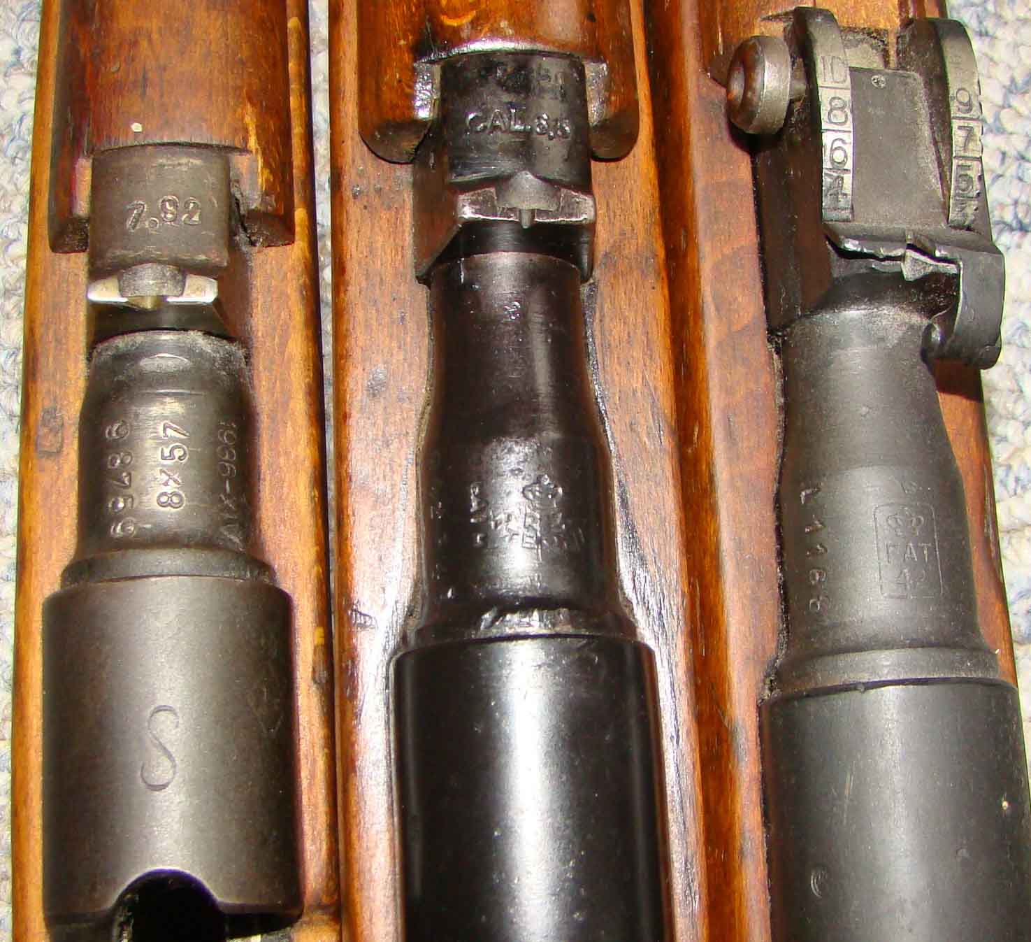

    Средний - укороченная винтовка Carcano M91/38. Их первоначально выпускали под калибр 7,35 мм, потом стали возвращать к прежнему калибру 6,5 мм.
  6. FAT42-Fabrica de Armas Terni (производитель) и год-42.
    Или может так звучать-Terni arsenal.
    Верхний-модель Mannlicher Carcano M.1891/41
    6.5 mm x 52
  7. Поправлю с вашего позволения.)
    Нижний-модель Mannlicher Carcano M.1938/43 Short Rifle

    Литера S - обозначает все-таки Speciali, да и базовая модель все-таки 91/24 TS. В 1943 г. стали делать под немецкий стандарт часть стрелкового оружия, отсюда и 7,92.:cool:

    насчёт буквы S - когда австрийцы переделывали в 1930 свои Манлихеры под другой боеприпас, то переделки тоже снабдили литерой S. Венгры тоже передылывали запасы Австро-Венгрии и пометили их литерой H кажется.
    не связано с этим?

    Нет, тут литера S увязана с др. вещами. Австрийцы и венгры использовали все же свои Маннлихеры. Итальянские винтовки и карабины несколько отличались (не только калибром).

    я понимаю, тем более что Манлихер то у меня тоже есть, как раз с буквой S. думал, может Итальянец это трофей например.
    Но скорее всего ты прав конечно

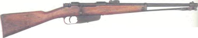

    Кто то из камрадов интерисовался, были ли у итальянцев снайпера.Вот что нашел по этому поводу.
    Теперь о снайперских вариантах Манлихера-
    Каркано.
    Немногочисленные итальянские снайперы
    пользовались в основном старыми 6,5-мм
    винтовками Модели 1891 «Манлихер-
    Каркано», снабженными оптическими
    прицелами различных стран и фирм с
    адаптацией к баллистике . Несмотря на явно
    устаревший патрон с тупоконечной пулей,
    она обладала высокой настильностью
    траектории и неплохой кучностью благодаря
    малому калибру, тяжелой пуле и
    прогрессивной нарезке ствола.. Каркано
    ввел оригинальный предохранитель в виде
    надетой на ударник втулки с флажком —
    оттянув флажок назад и повернув влево,
    можно было заблокировать ударник во
    взведенном положении, выступ
    предохранителя заходил в поперечный паз
    стебля, и его трубка не давала курку
    продвинуться вперед, а флажок перекрывал
    линию прицеливания. Выключить
    предохранитель можно было, не отрывая
    приклад от плеча, причем дополнительно
    поджималась боевая пружина. Спуск — с
    предупреждением. Цельная ложа (ореховая
    или буковая) — с прямой шейкой приклада.
    К началу Второй мировой винтовка уже
    устарела, но для снайперской работы была
    наиболее подходящей из того, что имела
    армия Италии .
