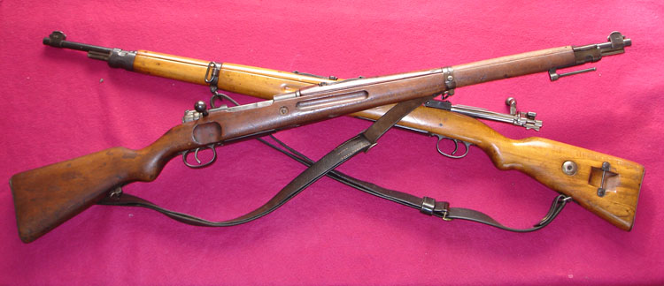

    На фото два польских карабина... Кто из них кто и где произведен?
