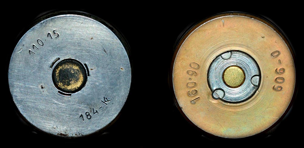

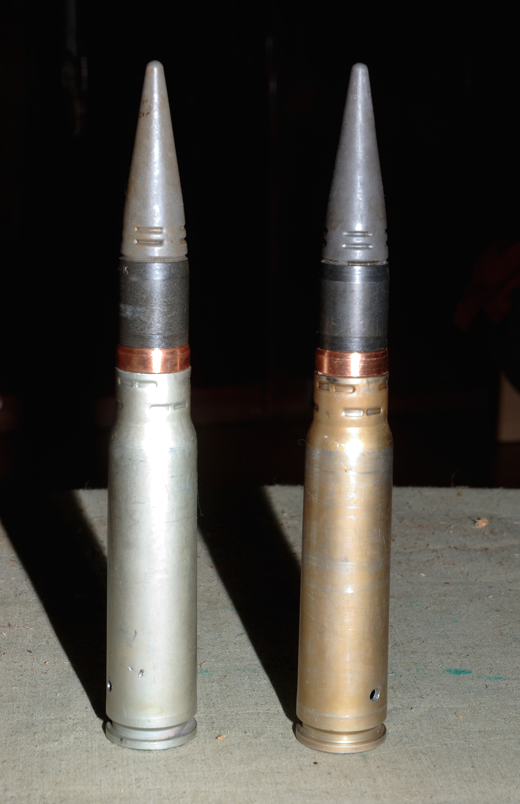

    Ребяты подскажите по маркирове патронов (ММГ) 30х165.
    Они к разным орудиям?
    Хлопцы привезли с фронта и оставили в музее без всяких комментариев.
    184-к и 606 выбито и на снарядах. - к разным орудиям?

    Как по мне,просто разные капсюльные втулки...

    Заводы - 184 и 606.

    Спасибо!
    А, вон оно как!
    - Это заводы, понятно.
    А остальные цифры тогда - серия и год выпуска?

    15 и 90 - это года выпуска.

    Ха,любопытно, однако...тогда, в принципе понятно почему и гильзы разные.

    Один патрон приехал из Бучи, другой с востока.
    Из Бучи, наверное, ихний, с востока - наш.

    ...они оба выпущены в кацапстАне :
    зеленодольский завод б/п №184 (г. казАань).
    606-й - КМЗ (г. кЕмерово)

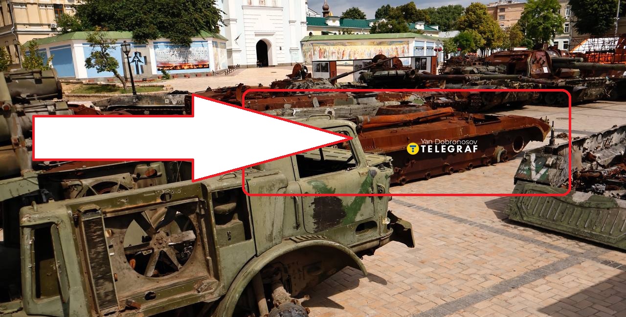

    З.Ы. ...вот, например, в ЭТОЙ уничтоженной кацапской бмп - гильзы "3 - 74" (12,7х108)

    ...я ж доволі ясно висловився - рвАні гільзи ("3 - 74") САМЕ З ЦІЄЇ бмп, що стоЇть на Михайлівській площі...

    В гильзе с клеймом 160-90 стоит капсюльная втулка КВ-30.
    В гильзе с клеймом 110-15 стоит капсюль КВ-3-1.
    Это этапы повышения технологичности и удешевления производства.

    А нет информации с какого периода, проводилось повышения техничности и удешевления производства, так как по сути это два разных вида и для музея, думаю была бы полезная такая информация?

    В открытых источниках пишут расплывчато, что с 1980-х гг. Например:
    «В 80-х годах заменена в 30-мм патронах к автоматическим пушкам 2А42, 2А38, 2А72 на безрезьбовой капсюль-воспламенитель КВ-3-1».
    Но дело в том, что гильза АО-18 унифицирована для всех систем калибра 30х165 – а они есть как с ударным, так и с электровоспламенителем (морские и авиа). Электрокапсюльные втулки ЭКВ-30 унифицированы по резьбе с КВ-30 (резьба СпД 13,3х18 нит.). Соответственно, гильзы под резьбовую втулку все равно остаются в производстве – и теоретически ими могут комплектоваться и выстрелы полевой артиллерии.
