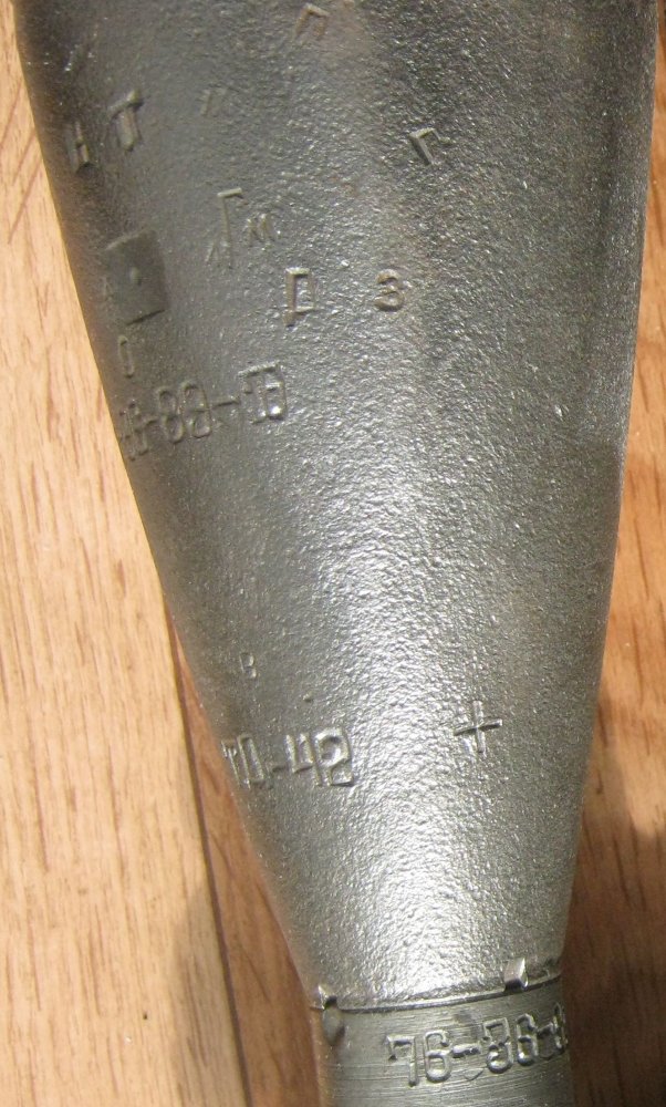

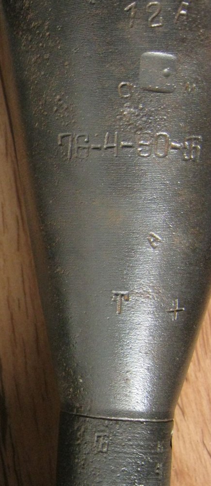

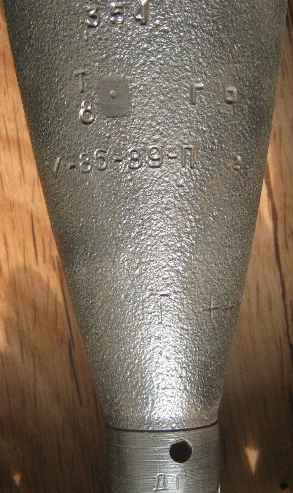

    Мины 82мм 10ти перые.Эти плюсики не означают принадлежность к какой нибудь опытной серии?(все пустое,если что)

    Плюсик - это весовая характеристика. Это надо учитывать при стрельбе боеприпасом.

    а можно поподробней?
    я думал вес у них почти у всех одинаковый +- 10-20 грамм....

    При производстве снарядов и мин могут быть весовые отклонения. Наличие плюсов или минусов показывает насколько отличается масса боеприпаса от эталонной. В зависимости от этого он может улететь дальше (если легче) или ближе (если тяжелее) при одинаковой массе вышибного (метательного) заряда. Вот чтобы как-то нивелировать эти отклонения в таблицах стрельбы даны соответствующие поправки.

    Да, но при скорости стрельбы из миномета, когда 1 мина в воздухе, а вторая уже в стволе - некогда смотреть на +- и корректировать!

    Вот поэтому все огневые задачи решаются при боеприпасах из одной партии и серии ;) Хоть у миномётов,хоть у танков.
