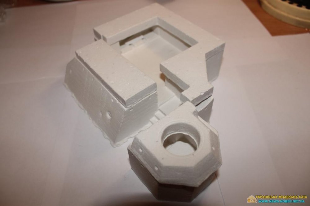

  13. дядя гюнтер
    дядя гюнтер Oberfeldwebel
    2.258
    Харьков-Донецк
    Можно с полиуретановой смолы сделать...я делал флак бункер из гипса, но у меня был готовый макет...и я сделал копию
    В итоге должно получится как то так
    Вы с масштабом определились?
    bolevard та TruckDriver подобається це.
