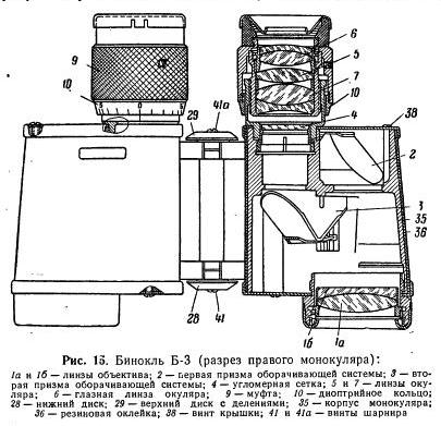

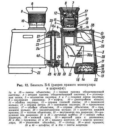

    ??? У Б-6 и Б-8 призмы и линзы в объективах одного размера и взаимозаменяемы. Разница только в окулярах. Не верите на словах - вот выдержка из наставления. То есть Б6 с окулярами Б-8 и наоборот будет работать. Аутентичность это конечно другой вопрос
    По теме - просветление на советских биноклях появилось с конца 40-х, по разным моделям года применения чуть отличаются. В 46 году на Б-6 точно не применялось

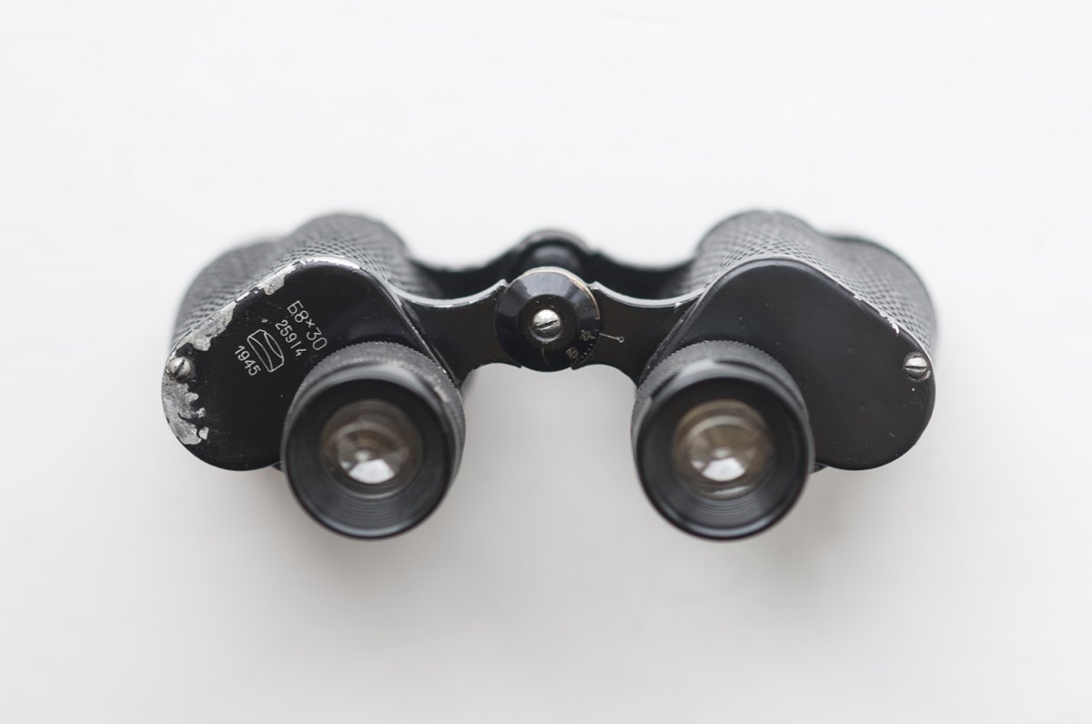

    Так и меня не надо убеждать. Не далее как месяца два назад я ремонтировал+чистил 8х30 1945 года (завод ЗОМЗ), верхняя призма была со сколом. В качестве донора использовался 6х30 1944 года (завод ЗОМЗ) с обломаными дужками (поэтому и пошел как донор). Все посадочные места, призмы, объективы АБСОЛЮТНО идентичны. Корпус - также абсолютно идентичен. Разница была только в том что у Б8 крышки корпуса, оправы и колпаки объективов алюминиевые, у Б6 латунные, и окуляры другие. Этот 8х30 и сейчас у меня имеется
    У автора темы идентичный бинокль (разве что структурой покрытия отличается), так как в 1947 их производил только ЗОМЗ

    Pатник, что касательно Вашего бинокля, я сейчас бегло глянул, обратите внимание, что обклейка корпуса на нём казанская, ЗОМЗ использовал другой материал. Хотя 45г. всё могло быть.

    У Ратника с биноклем всё в порядке. Крупнозернистое покрытие как раз соответствует ЗОМЗу 45-го года.
    КОМЗ данный вид покрытия не использовал.

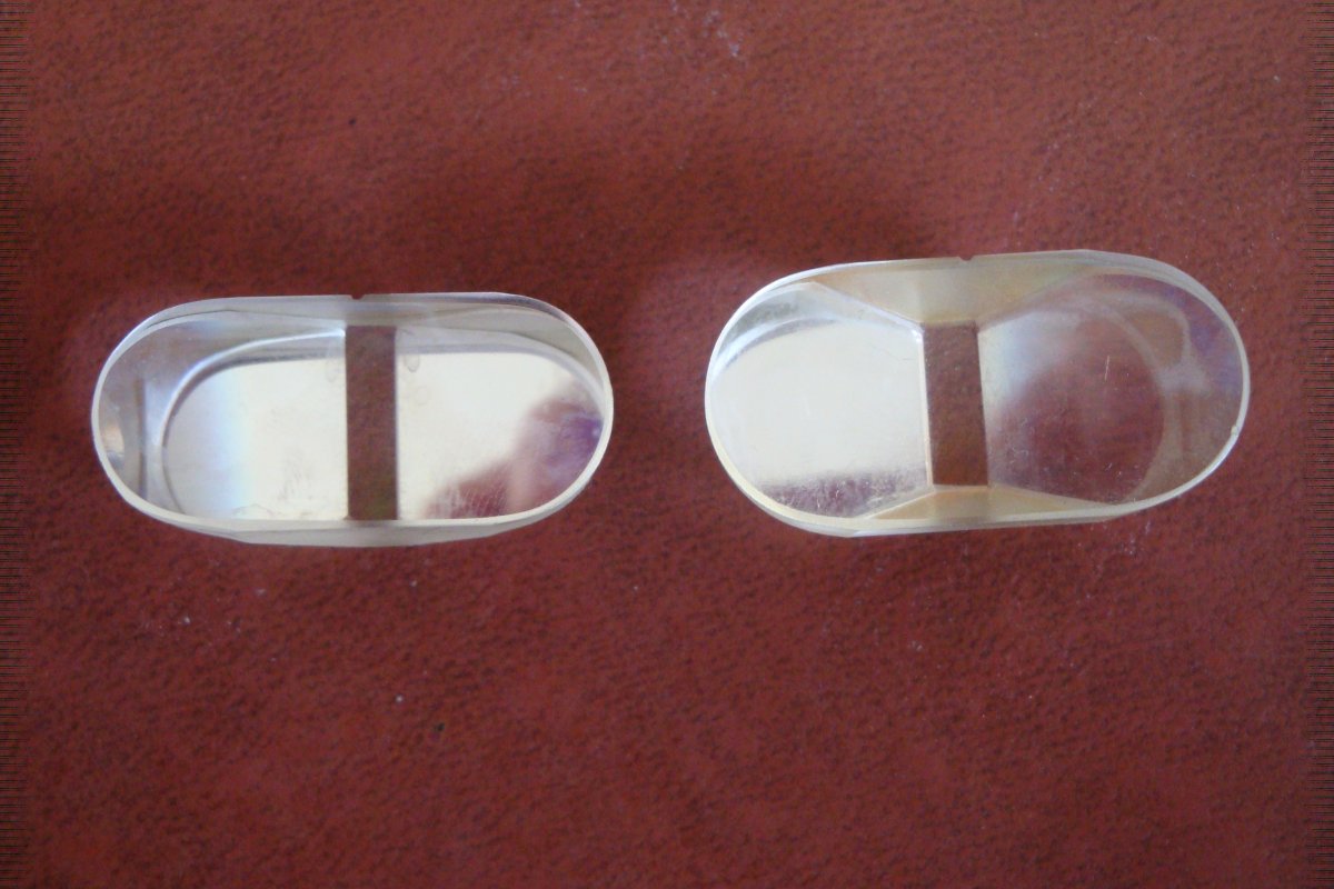

    Подтверждаю, у самого когда то такой был.
    Призмы Б6 Б8 одинаковые, фото прилагаю. Первое фото это окулярные, второе объективные, также они подходят и в БПЦ4,5 8х30
    Точно так же одинаковый размер призм в Б12, Б15, Б7 и подобных гражданских моделях в ЗОМЗах точно одинаковые.
    Владимир77777 подобається це.

    Не суть важно откуда они, из личных запасов :), я разобрал не один Б6, Б8 призмы одинаковые, отличие только в том что объективные прямые а окулярные со скосом, так как если втулить прямую не закрутится окуляр.
    У Б12, Б15, Б7 и тд. что окулярные что объективные призмы одинаковы, там корпус больше.
    Владимир77777 та R_L подобається це.
  25. rino08
    rino08 Stabsfeldwebel
    932
    А это что бы не было сомнений, по фото видно что окулярная со скосом и без черной метал крышечки, объективная прямая и с метал крышечкой.
