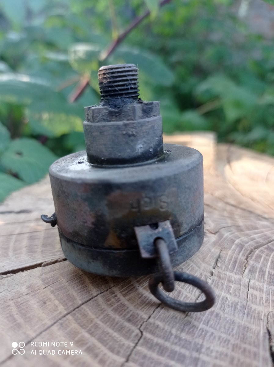

    Доброго всем. Сегодня нашлась такая латунная штука, вся в надписях. Очень похожа на взрыватель. Подскажите что это. Если взрыватель, то опасен ли он. Было два кольца, одно отпало видно крепление. С уважением

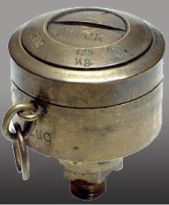

    Взрыватель ZDZ-29

    Взрыватель предназначался для мины «T.Mi.29» и изготавливался из латуни. Он мог устанавливаться на два режима усилия срабатывания: для противопехотной мины на 45 кг, для противотанковой – 125 кг. ТТХ взрывателя: диаметр – 40 мм; высота – 57 мм.

    Очень редкая хрень. Попадается только в Харьковской обл. Не опасен.

    Спасибо за подсказку. Вопрос может не уместный он опасен в таком виде?
  7. Alexandr167
    Alexandr167 General-leutnant
    33
    42
    12.775
    Нет. Там только воспламенитель стоял. И тот за годі лежания стух.

    Та он и попался уже на выходе из леса. Зацепился за маузеровский настрел одним сигналом ZDZ и кителёвка.

    И видно он установлен на 125 кт. Риска выставлена напротив цифры 125.

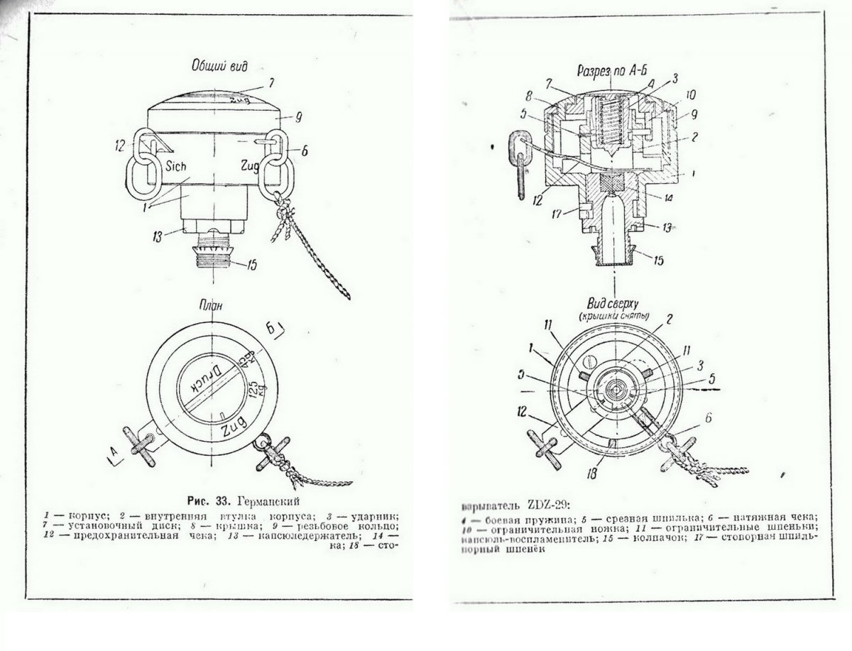

    Он еще и на "растяжку" работал. Положение "Zug".

    Помыл сей предмет, количество надписей радует. Сверху видно пулевое или лёгкое осколочные ранение)

    Обратите внимание, что в выложенном описании Дервиша взрыватель Z.D.Z.29, а мина Т-V (T-5 / T-V - это советское обозначение немецкой мины T.Mi.29).
