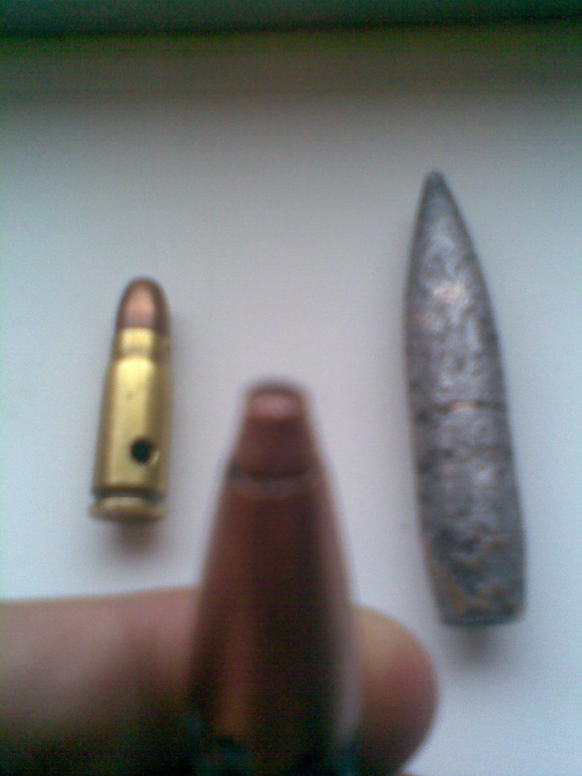

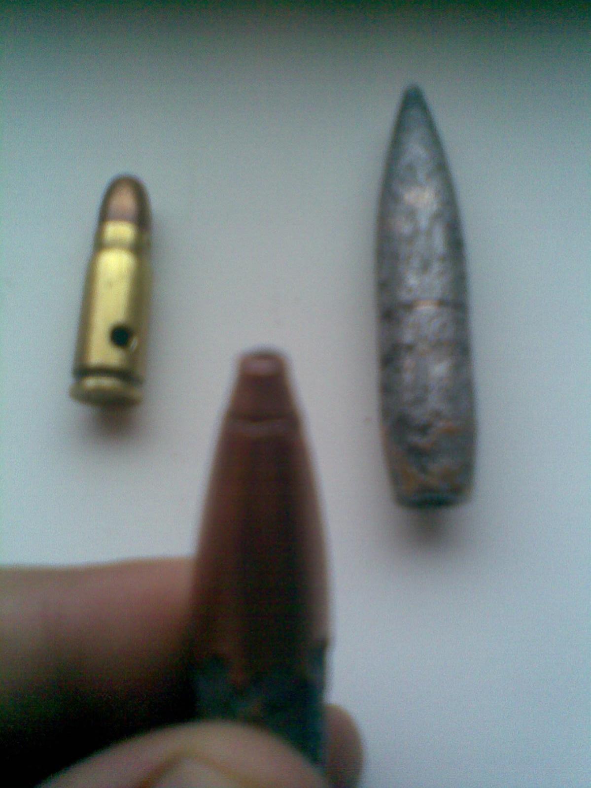

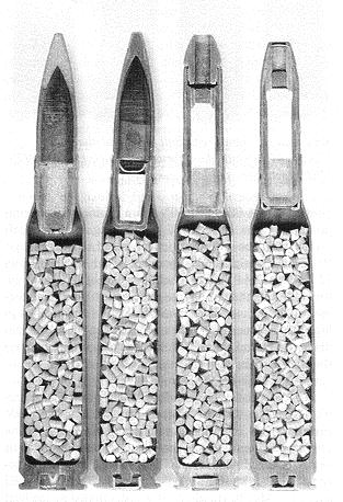

    Уважаемые камрады. Подскажите по двум пулям. Копаные. Почищены.
    Правая.
    Длина 64 мм. Кал. 12,7 мм. Две каннелюры. Сталь. Просматриваются остатки тонкого медного покрытия. 8 правосторонних нарезов.
    Левая.
    Длина 62 мм. Кал. 12.7 мм. (приблизительно из-за оржавления). Медное покрытие, под ним слой железа, под железом просматривается снова медь.
    И главное, у левой пули в носовой части есть что-то типа маленького взрывака. Его высота 4.5 мм., диаметр в нижней части 5,5 мм.
    Что это: ПТР, Браунинг....? Буду признателен за информацию. С уваж. Александр.

    Думаю,что левая-12.7 ДШК,также могла быть и в патроне к 12.7 пулемёту БерёзинаА теперь главное-это Фосфорная бронебойно-зажигательная пуля БЗФ-46....1,2 грамма фосфора.Причём стрелянная.Делайте выводы,камрад!!!

    Спасибо! Фосфорная - это левая, я правильно понял? И если можно ссылочку, или схемку, или фото. Заранее благодарен. С ув. Александр

    Если пули по войне - то бронебойная фосфорная БЗФ-46.
    А если послевойна - то разрывная МДЗ.
    По геометрии колпачка больше на БЗФ-46 похоже.
    Если в донной части свинец - это БЗФ.
    А если в донной части сталь - МДЗ.
    В обоих случаях лучше утопить.
    И совет на будущее - чистить и кислотить находки безопаснее ПОСЛЕ определения, а не ДО:beer:

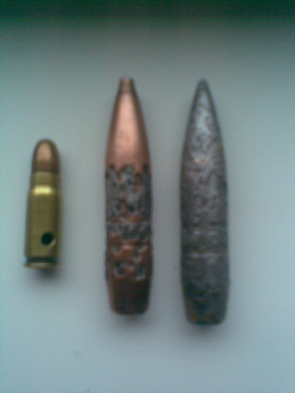

    Целиком и полностью с Вами согласен. В оправдание могу лишь сказать, что после копа и промывки водой обе пули представляли собой нечто, очень уж отдаленно напоминающее пули, потому и купались в лимонке.
    И еще один нюанс. Верх моей пули представляет собой как бы тупоносый колпачек, вставленный сверху в пулю, как взрывак в снаряд. На Вашем же фото фосфорная пуля представляет собой цельную конструкцию. Какая функция этого колпачка?

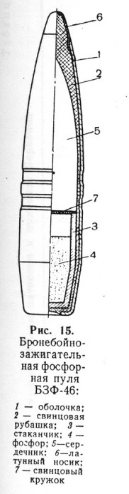

    Присмотритесь внимателнее - на рисунке видно что носовая часть состоит из колпачка (заштрихован более темным), края которого вставлены внутрь оболочки пули.
    Назначение в данном случае простое и сводится к тому, чтобы ослабить головную часть пули и облегчить ее разрушение и выход сердечника а вслед за ним и фосфорного состава.

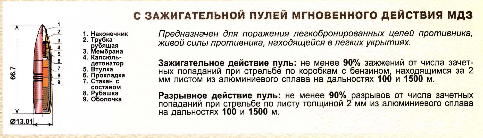

    В пулях МДЗ внешне такой же колпачок несет совсем другую функцию - под ним расположена рубящая трубка, при встрече с преградой кромкой этой трубки из колпачка вырубается фрагмент металла (как просечкой), пролетает по каналу трубки внутрь и ударяет по расположенному под трубкой капсюлю-воспламенителю.
    На всякий случай - фото и рисунок МДЗ.
    Вообще 12,7-мм пули очень коварны, в отличие от 14,5-мм, где нет такого разнообразия разрывных и зажигательных пуль (потому что в авиации не применялись):beer:

    Вот БЗФ-46 в разрезе, вторая слева. На фото еле заметно, но видно что колпачок - отдельная деталь (светлый контур в форме перевернутой V на фоне темного свинца)

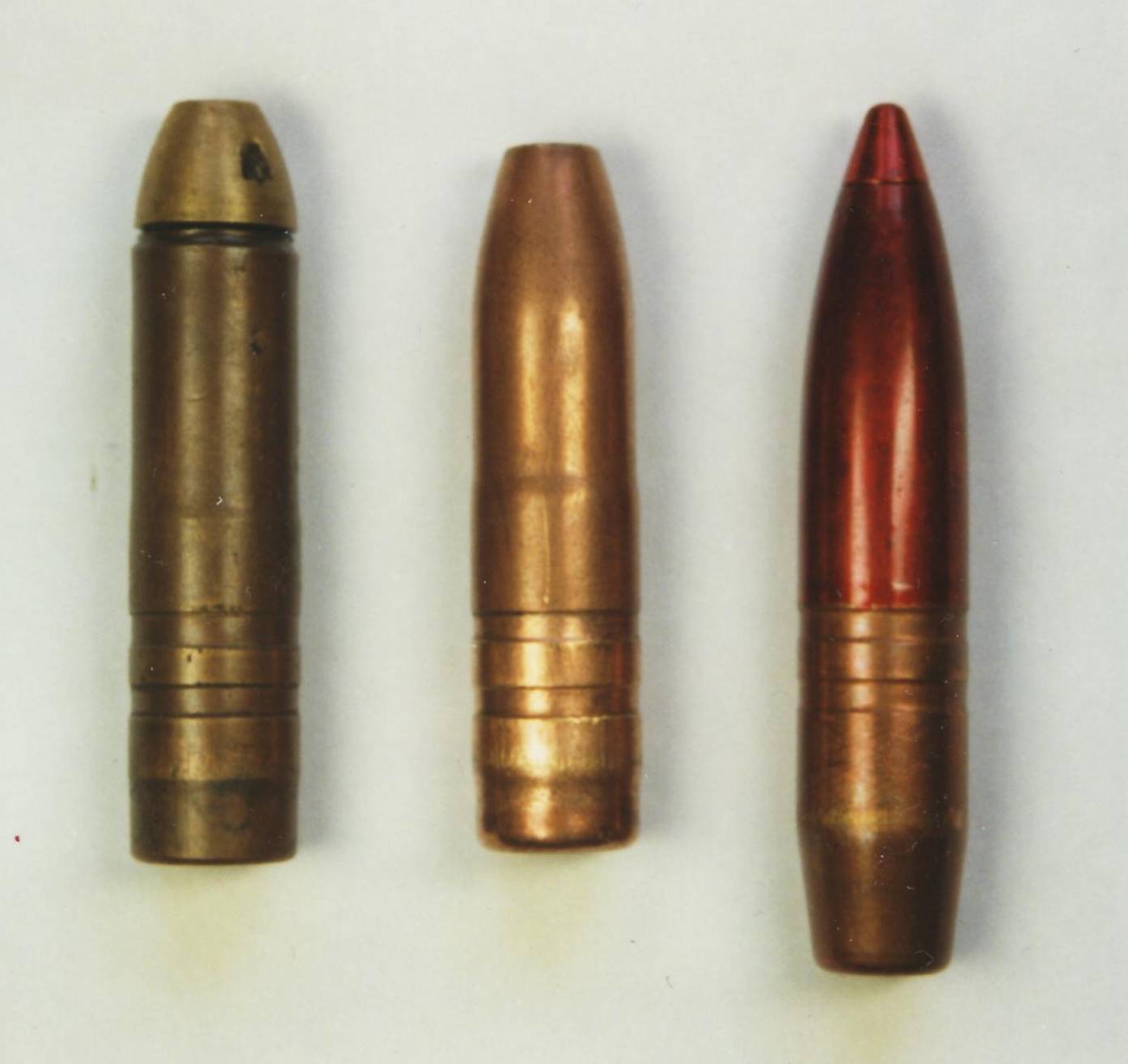

    скажите,. а первая слева- какая пуля и что от нее можно ожидать ? С уваж.
