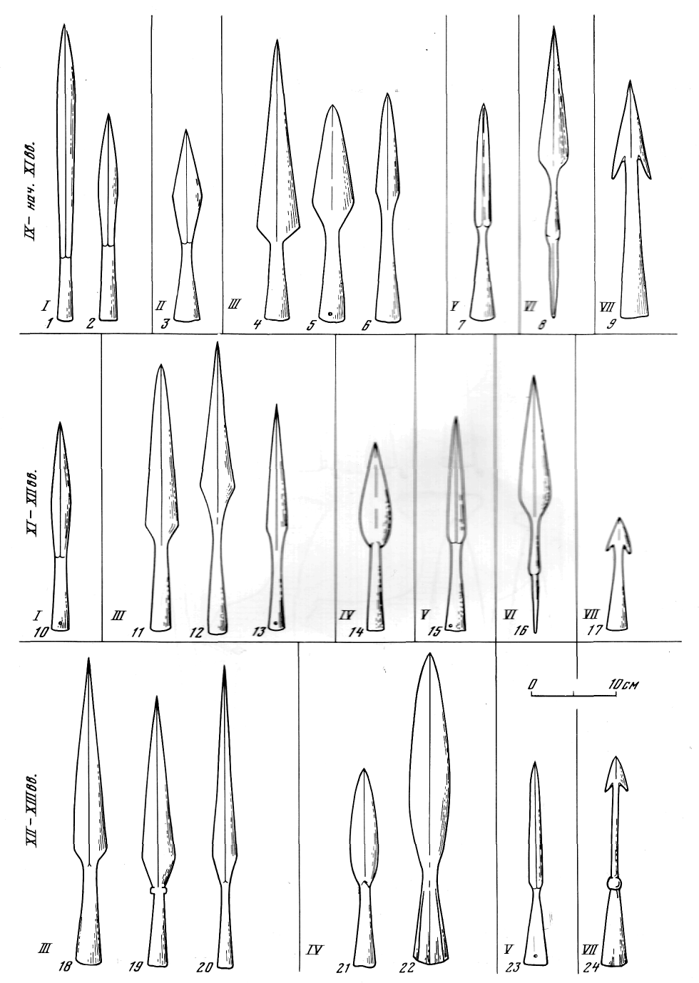

    Добрый день. Подскажите пожалуйста по копью, чьих будет? Найдено лет 15 назад в Харьковской обл. по спавшей воде Печенежского водохранилища между Верхним Салтовом и Рубежным, ближе к Рубежному (Волчанский район) . С УВ.

    День добрый..
    Это скорее пешня..

    В таком состоянии , где не видно характерных украшений и следов обработки , определить этническую принадлежность врядли возможно . Обыкновенное средневековое копье , скорее всего охотничье и похоже оно в таблице " копья киевской руси " из монографии по археологии под номером 12 . Вот верхнее скорее всего боевое или метательное .
    Не был он никогда на зимней рыбалке и пешни живьем не видел , ни одного из четырех видов . Он путает пешню с инструментом которым дворник лед со ступенек скалывает . Но связываться с ним не советую , злопамятный ябеда будет потом гадить .

    Доброго. Мне тоже кажется что на 12 номер больше похоже.

    Скорей всего копье по КР.
