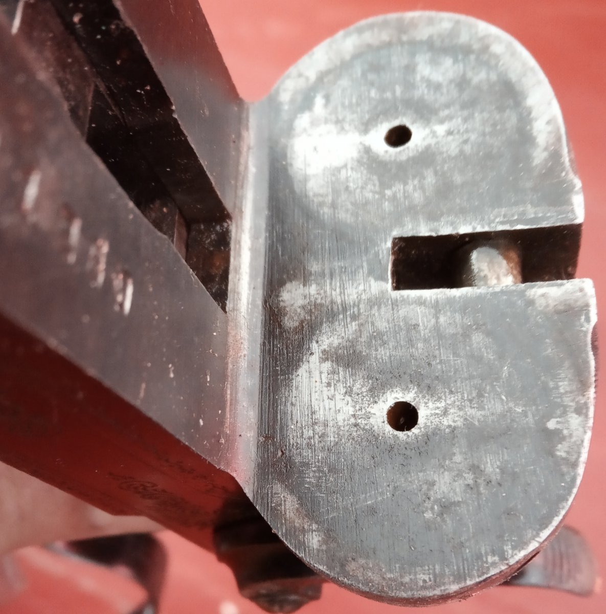

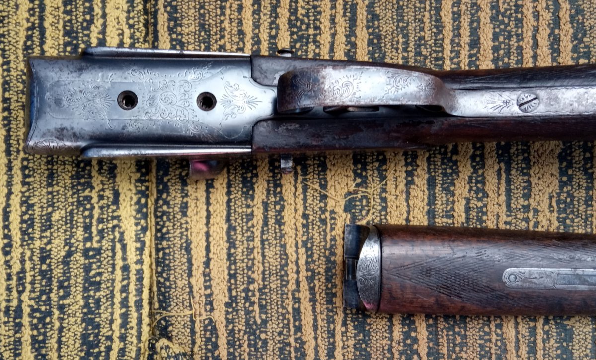

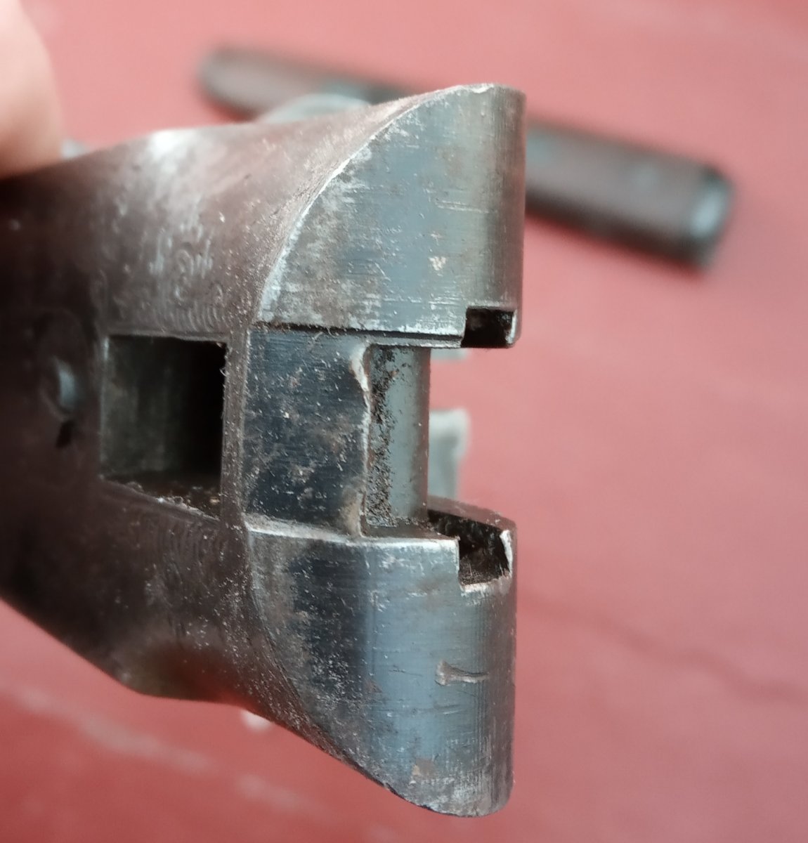

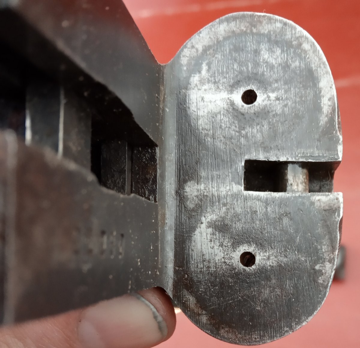

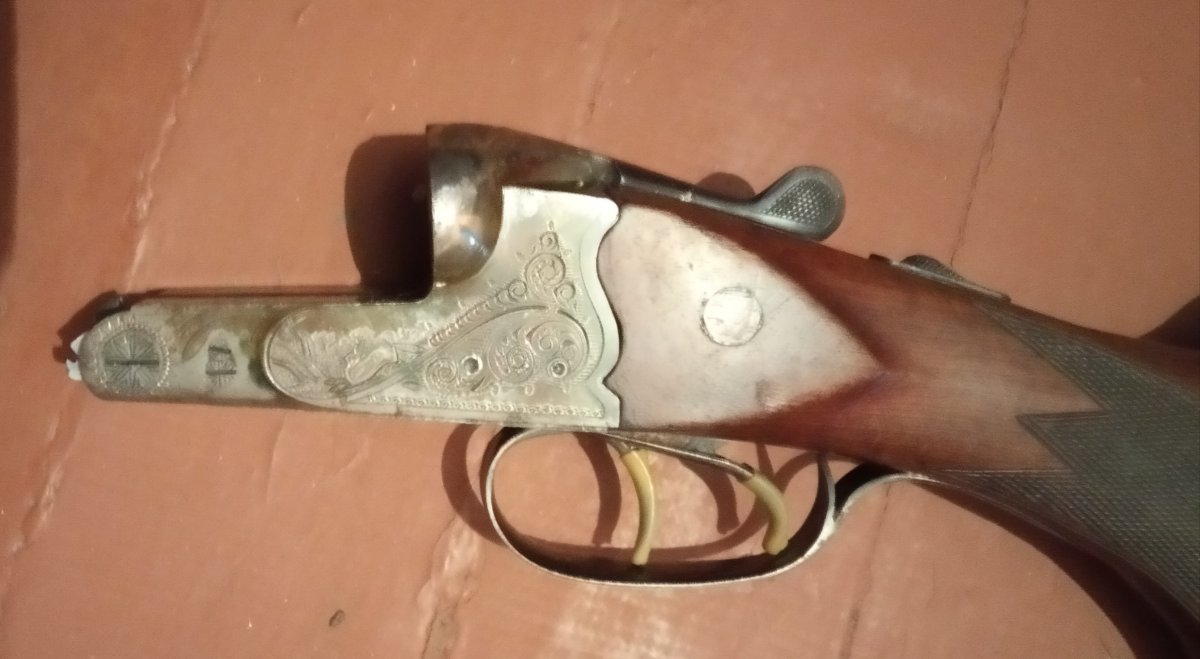

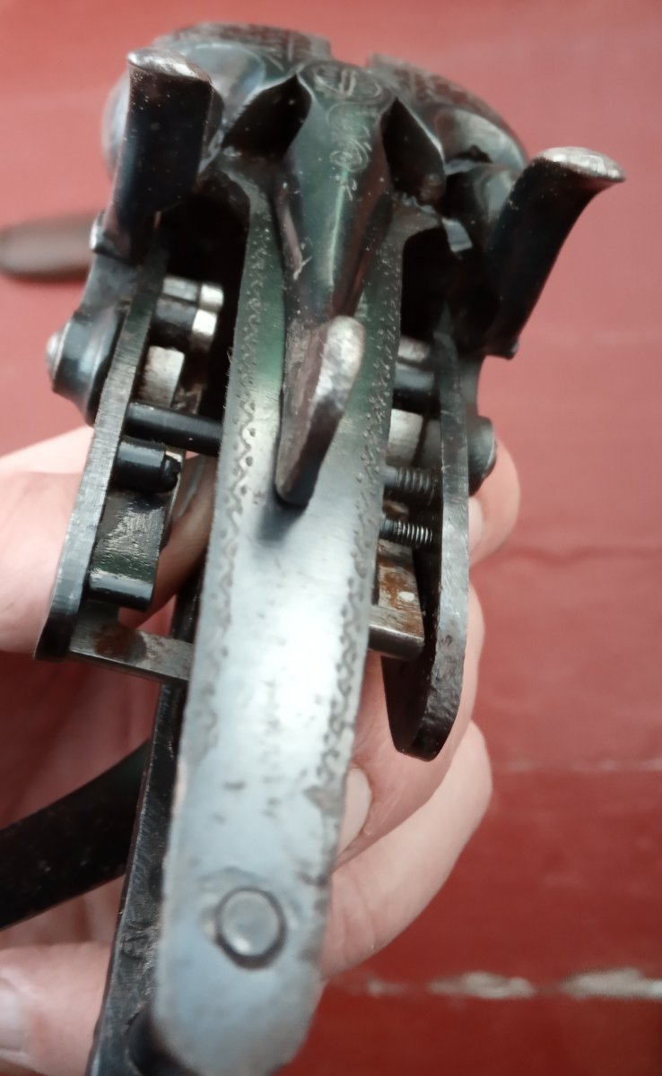

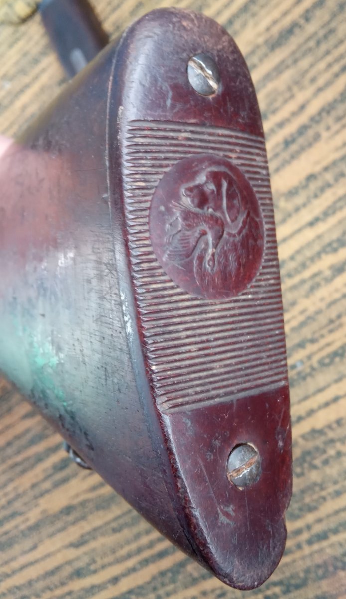

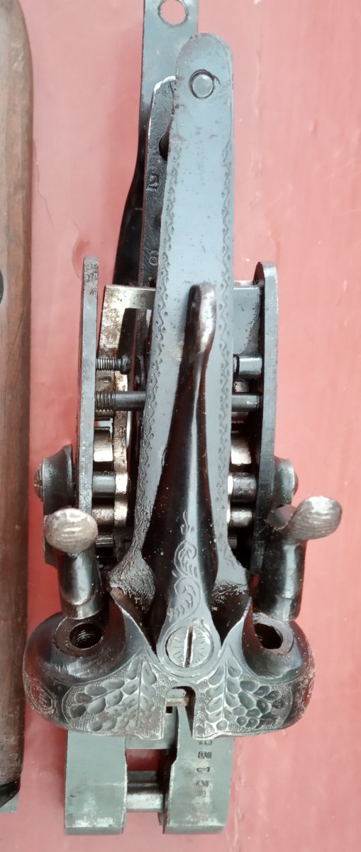

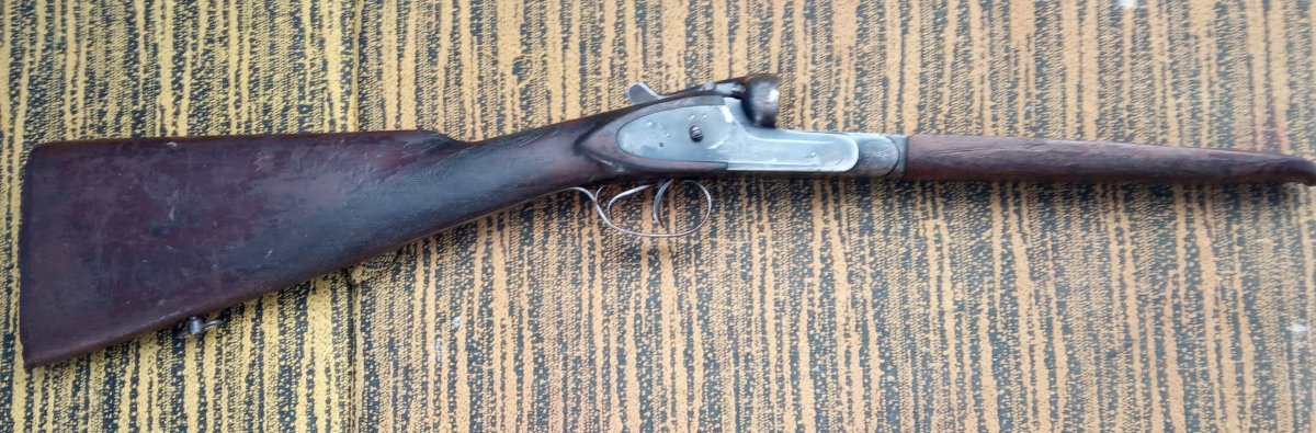

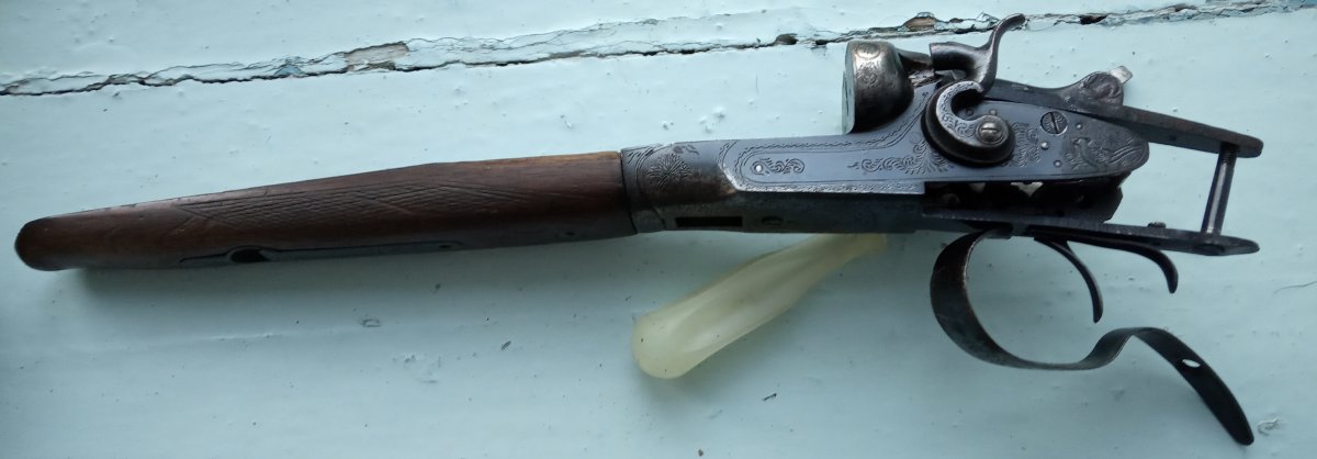

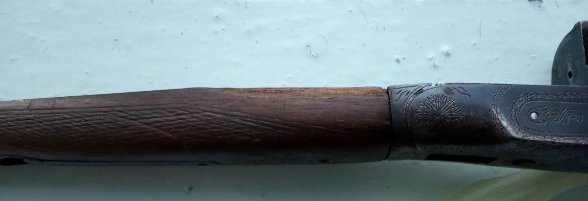

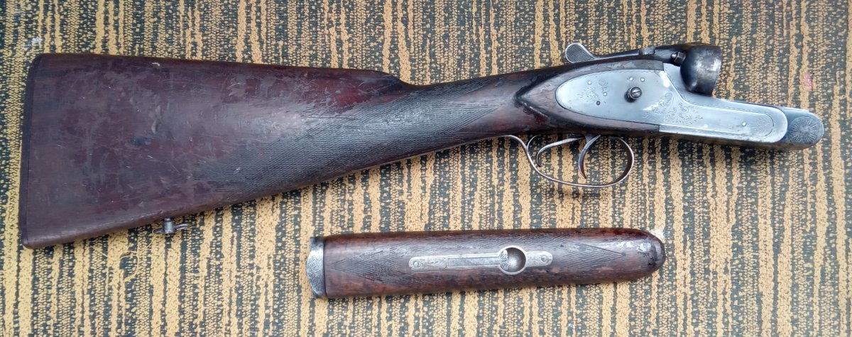

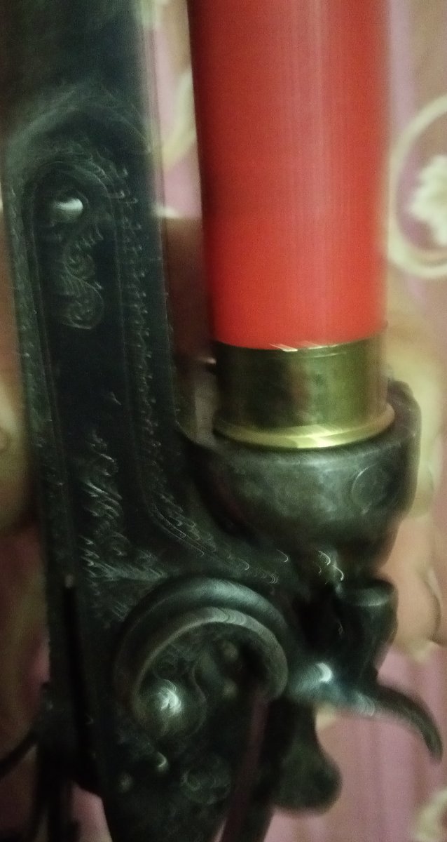

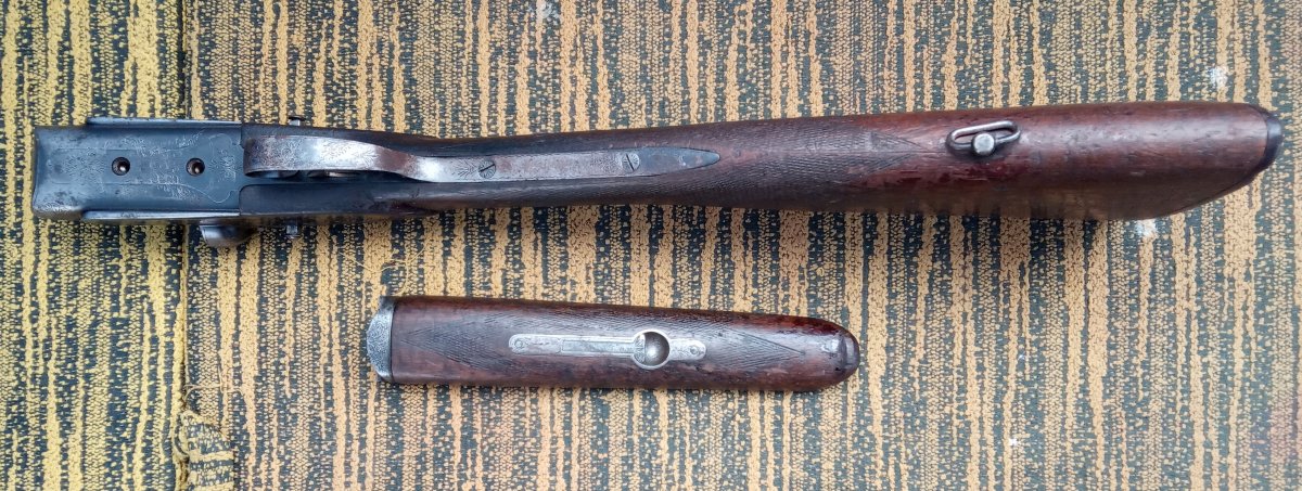

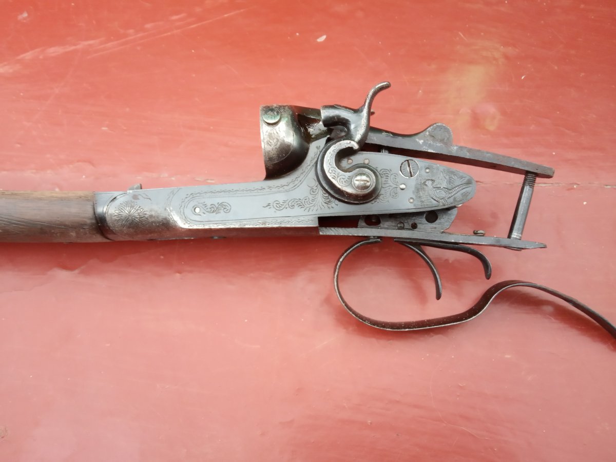

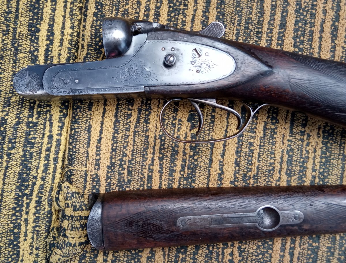

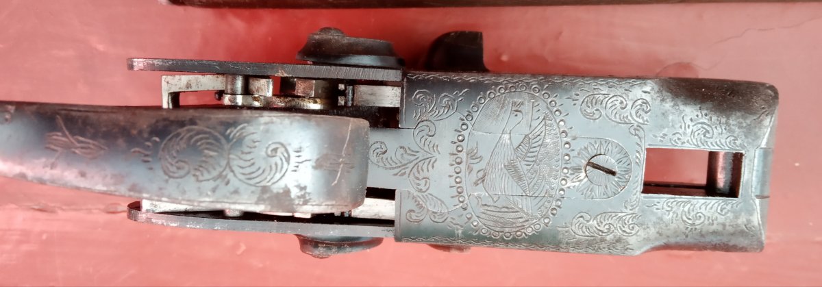

    Добрый вечер! Уважаемые форумчане, есть желание собрать макет курковочки на стену, предложили несколько вариантов колодок, хотелось бы знать адекватную их стоимость. Комплектация на фото. Заранее спасибо.

    В отличие от стволов (Которые в дефиците), колодки часто продаются на охотничьих форумах . Колодки ТОЗ-БМ в полном комплекте продавались за 500-1500.

    По колодкам ТОЗ-БМ понятно, но на фото, как мне сказали колодки с МЦ 9 и ТОЗ 66.

    Покажите клейма

    На колодках клейм нет

    Такого не бывает. Цифры - то-же клейма. Сделайте фото подушек стволов с клеймами.

    Мц-9 тоз, іж 26ш, і тоз 66

    Бывает! На колодке МЦ 9 только номер и год 1955, на ТОЗ 66 серия и номер, на сколько я знаю в ТОЗ 66 и ТОЗ 54(в отца ТОЗ 54) надпись сверху на стволах. Если Вы внимательно читали в наличии только то что на фото, стволов нет.

    Скажу честно.Собирать макет на стенку это то=же что пытаться собрать дома из запчастей взрослое.
    Ни то ни то не благодарное дело.Вы просто замахаетесь собирать а потом подтиачивать напильником -= потому что нихрена оно не совпадает.Поверьте человеку котрый хотел собрать ТОЗ-63.В итоге есть 6 колодок которые нифига не подходят...Плюнул продал все...
    МЦ- это отдельный разговор и делать из него макет не получиться так как трубки не найдете99%( 1% оставлю на авось хотя не реально все равно)
    По поводу ТОЗ-66 похоже и на ТОЗ-63.Орнаментное.Если с переди есть буква У оно еще и улучшенное.
    а так надо смотреть по цифрам и по году.Можно приставить гильзу от 12-того калибра ко лбу колодки и сравнить...Трубки на него искать - не видел за последние 5 лет...
    Дешевле купить макет чем играться поверьте.С Уважением.

    Сумісність абсолютно усіх запчастин на ТОЗах до 70-х років - процентів 30, не більше. Тобто всі без виключення ТОЗівки тих років - це кустарщина. Яскравий приклад: колись у мене зібралося чотири БМ та 63 і я заради інтересу переставляв з однієї на одну різні запчастини. Так ось, жодні стволи не встали на жодну колодку. Приклад та цівку (ту, що цевйо) вдалося замінити одну з чотирьох, замки у зборі замінювалися через один. Тому, якщо потрібен макет у стані живої рушниці, то не потрібно нічого збирати, треба купувати на одних номерах і деактивувати. Якщо ж суто, щоб вигляд був - то купуйте по частинах, напилок та зварювальний апарат у руки та вперед. Але те, що вийде в результаті, не буде мати нічого спільного із рушницею окрім вигляду.

    Добрый день! Большое спасибо klerik777, Basmach_k, доходчиво все объяснили. Перед номером есть буква "У", подставили гильзу 12кал, похоже что 12 калибр, мне тем более не подойдёт(ствол ТОЗ 25 16 кал).

    Якщо стволи від ТОЗ-25, шукайте колодку від ТОЗ-БМ/63. Вони коштують недорого і найбільш сумісні. Або продайте ці стволи. Вони дефіцитні, можете зібрати коштів на купівлю макета такого ж ТОЗ-БМ на одних номерах. Ось буквально на днях хтось шукав стволи від ТОЗ-25, в усіх темах запитував.

    Чи можливо придбати колодку ІЖ-26 з цівкою ???

    Фото ІЖ 26 скинув помилково, то рушниця
