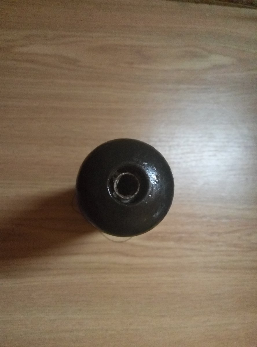

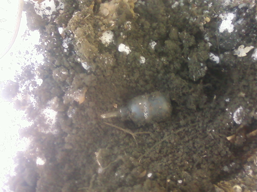

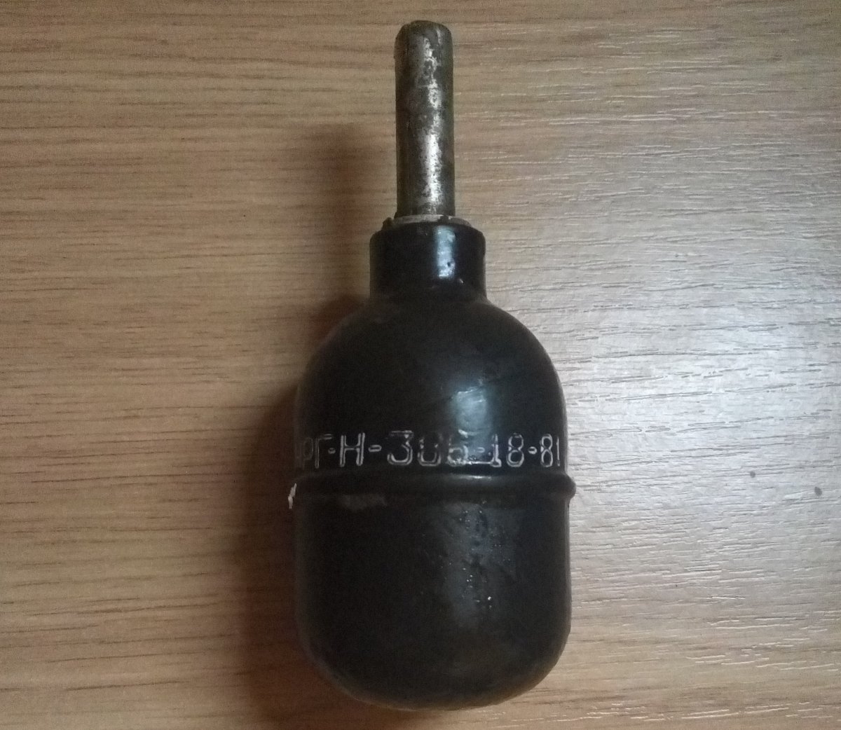

    Всем доброго! Сегодня на копе попалась вот такая граната с надписями. Сильно не трогал(стремно!), закопал обратно. Интересно, боевая она или учебная? Была с запалом, но без чеки

    Помой, почисть и считай 150-200 грн нашёл. Пользуйся смело. Только глянь, имитационный заряд сработал или нет. А то с такого ракурса не видно.

    Вообще-то на ней написано что енто за фигня, в современных не очень разбираюсь хотя что-то осколочное. С ув.

    РГД-5. При СССР данный девайс так назывался, как сейчас - не знаю.

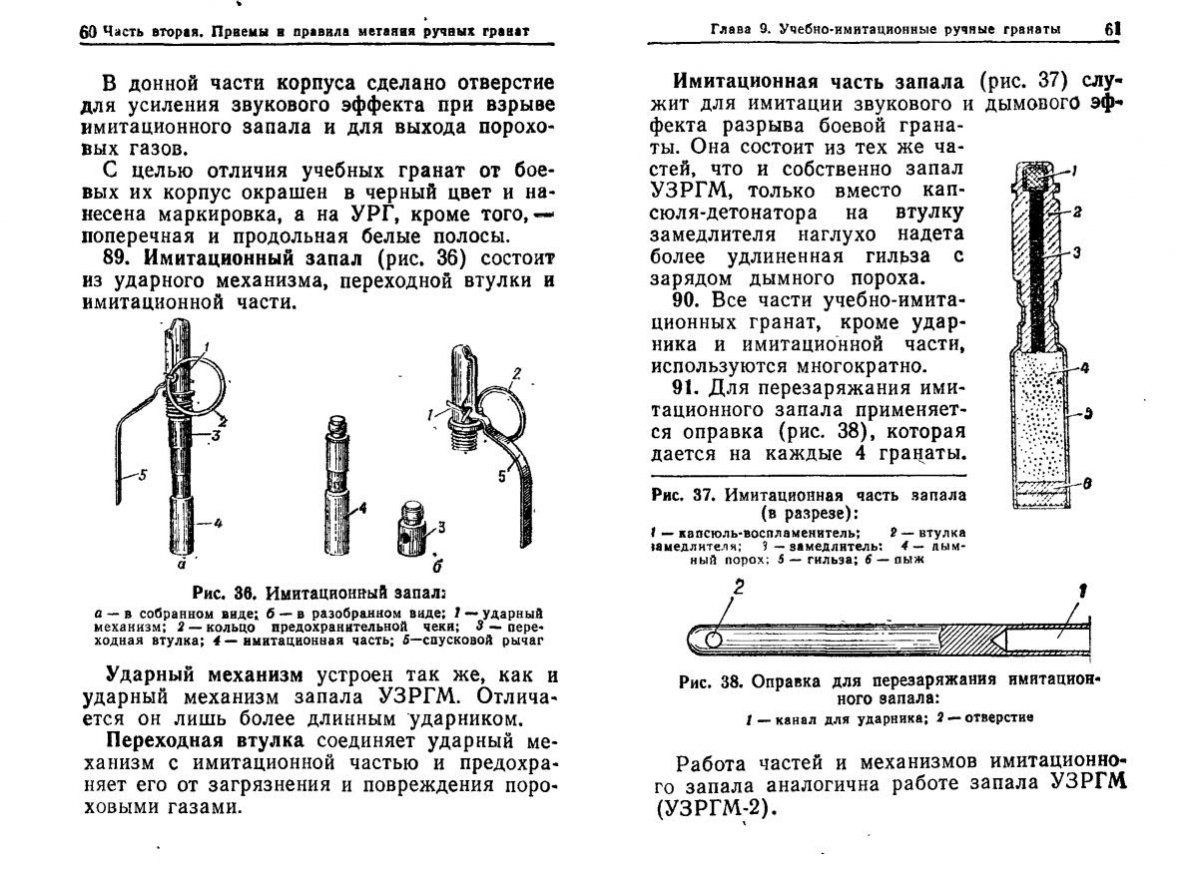

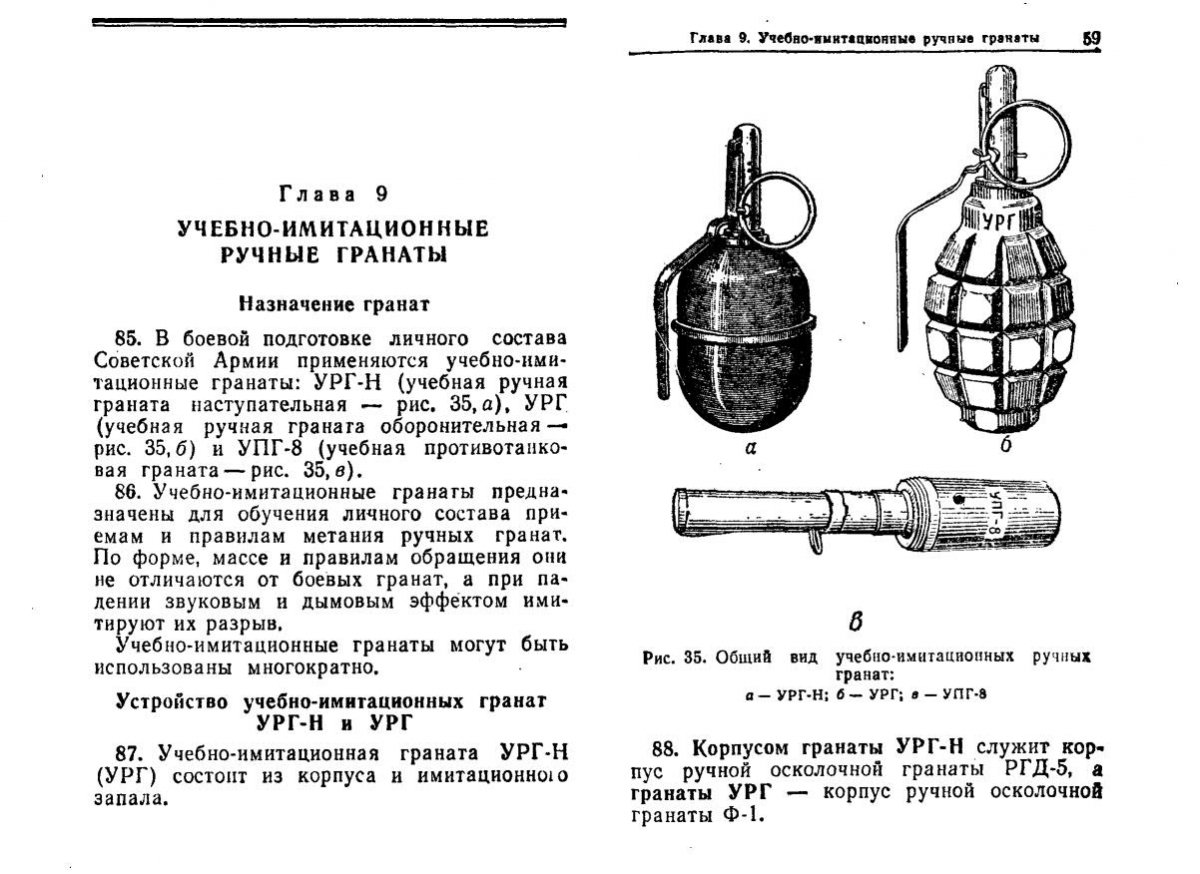

    1. Вроде и не первый день на форуме, следовательно вопрос. Если "не очень разбираюсь" зачем комментировать и пытаться идентифицировать предмет в разделе ВОПы? Вопрос без подковырок и злобы....Правда..... Зачем???
    2. Что при СССР, что сейчас "данный девайс" имеет одно предназначение - УЧЕБНО-ИМИТАЦИОННАЯ ручная граната для боевой подготовки Л/С , и ОДНО название - УРГ-Н (учебная ручная граната наступательная). Тем более НАДПИСЬ на корпусе гранаты ЧЕТКО видно и понять "что ето за фигня" не составляет особого труда забив запрос в поисковике любого браузера.

    Добрый вечер! Спасибо всем за участие в обсуждении темы. Сегодня выбрался в лес и забрал этот "девайс" домой. Действительно это учебная граната. Только цифры в конце маркировки отличаются. Это года или просто серия выпуска?

    386-шифр завода,18-номер партии,81-год выпуска.
