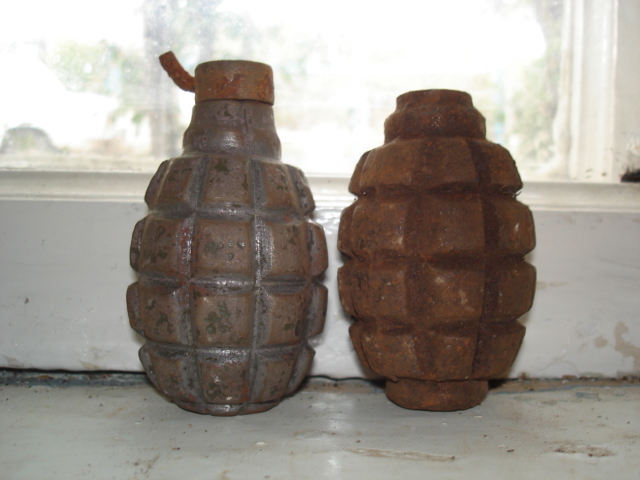

    Подскажите по гранате справа. Найдена по боям ноябрь 1943г. Слева на право: 1. обычная ф1 с кавешом, 2. с резьбой по больше. На фото даже визуально немного видно что больше.
    Под какую втулку, а скорее запал была эта граната.

  2. Доброго дня.Я бы рассмотрел вариант блокадницы с резьбой под фитильную втулку.

    Блокадная производилась с использованием корпусов 50-мм мин.
    Вы какую имели ввиду?
  5. Я имел ввиду Ф-1 с западом под фитиль,изготовленным из подходящего по размеру болта,не совпадающего по размерам с Кавешниковым/УЗРГ.
    К сведению были ситуации когда не было корпусов мин-и корпуса Фенек лили где и как могли.

  7. ССылок нет,когда собирал РГ была подборка блокадниц/самоделок.Пара таких Фенек досталась по обмену.Отличались паршивым литьем и запалом в виде болта или втулки,в которой было просверлено отверстие под шнур который фиксировался поперечным отрезком проволоки 4-5 мм с резьбой.
    Не уверен что производились на територии Усср-но происхождение именно такое.

    Понял. Жаль фоток не осталось.
    Это они под болт резьбу специально нарезали?
    Или была такая резьба уже и болт подобрали?
    Литье на болванке у Евгения ничего такое, в допусках.
    ЕвгенийS подобається це.
  9. Резьба резалась под те болты,которых было в количестве.

    Я так понял - тоже нестандартная?
  11. Стандартная метрическая,но не совпадающая с Кав/УЗРГ.
    У меня был универсальный метчик для прогонки резьб под стандартные взрыватели(14 мм.если не ошибаюсь)-он в этих самоделках болтался заметно.

    6\10 на 13 ниток
    Это 15,24х1,94 в метре.
    Севастопольки делались с разной резьбой
    похоже\слева?
    Померить бы.
    Обычная правая резьба?

  13. Точно,та что слева.
    Померить не могу,но метчик обычный,и первый и второй в одном.Покупался на рынке для ремонта оборудования.

    Это севастпольская, там мерить нет смысла, были и больше диаметры и меньше.
    Но у них форма характерная, а тут пока не понятно что хотели такой резьбой добиться.

    По техдокументации, в очке гранаты , должна была резаться , дюймовая резьба. Даже довоенные , так называемых ,, с винтом,, Ф-1, встречаются с резьбой метрической - М16. и обычный болт с полной резьбой туда ,,идет,, без натяга . Документального подтверждения этому, у меня нет, а вот макеты были и есть.
    Но обратимся к логике. Даже в резьбе М16 , что Ковешников, что Вицени, не люфтит, за-счет глубины посадки. А если дело касается Храмеевских ,, севастоволек,, ,,адэских,, и пр. выпущенных в тяжелых условиях блокады , где и запалов , заводских , не было - чему удивляться ?

    Я совсем недавно узнал о существовании ,,севастопольских,, ( в наших краях им взяться неоткуда ) просматривал много образцов на форумах. По качеству отливки - от самого совершенства , до рубчатого булыжника. Но это прекрасные исторические образцы !!

    Это были не ситуации, а партизанские условия. Есть соответствующие указания по снаряжению ВВ гранат Ф-1 в партизанских отрядах, а также находки таковых. Не на территории Украины, а видел в продаже по-моему по Псковской области, именно в партизанской литейной мастерской.

  20. Если не забуду-после больницы постараюсь найти свою "Севастопольскую".Оставил ее именно из-за изумительной геометрии-даже не верилось что это валовый выпуск в сложнейших условиях.
