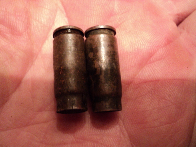

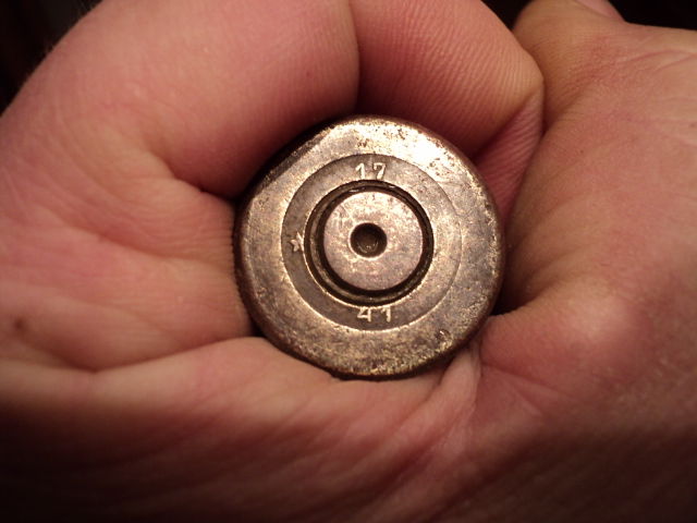

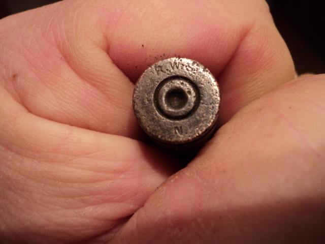

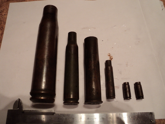

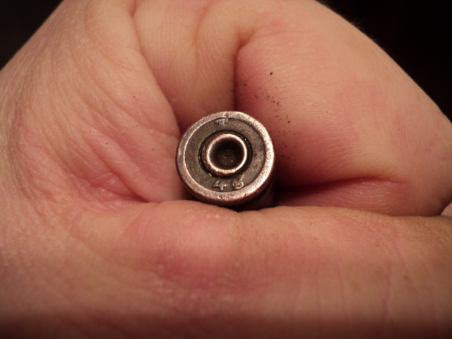

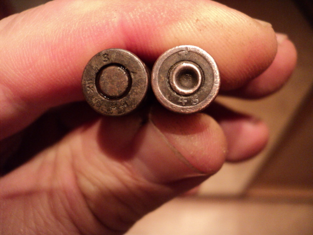

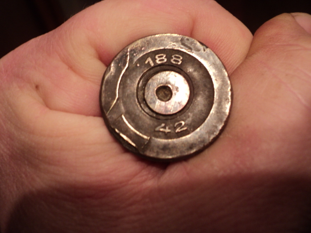

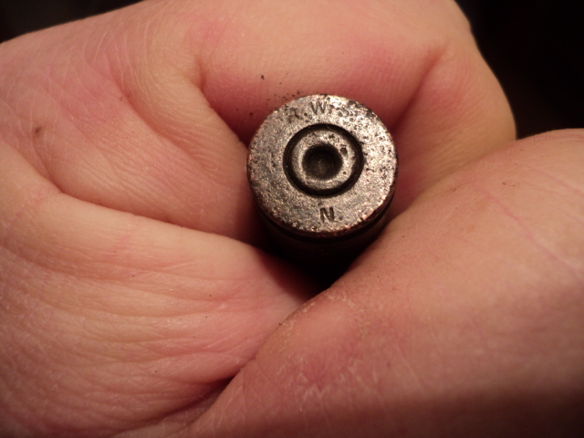

    Сегодня в битом перебитом лесу ничего толкового не нашел. Но гильзач пер самый разнообразный. Вот из наиболее интересного. По первой самой большой гильзе все ясно. От иловской пушки. Вторая с клеймом 17, звезда, 41. Я так понял , что год 1941 и наша, 17 - это номер завода. Третья с клеймом 188, 42. Эта тоже наша 42 года вроде с самолета. Они мне всегда почему-то мятые попадаются и на донце у нее как выдавлено. Это от пушки отметина? Четвертая от маузера. Просто с таким клеймом (R.W.S., N) мне первый раз попалась. Между W и S коррозия, плохо видно. И какого она года не понятно. Две последних гильзы одинаковые по размерам. Одна понятно наша ППШ 1944 года с треугольником. А вот по второй с клеймом Т, 45, подскажите, пожалуйста.

    третья гильза ШВАК,произведена в г.Новосибирске.Замятие сбоку и сектор на донце
    характерные следы этой самой пушки.

    RWS - Rheinisch Westfälische Sprengstoff A.G., Nürnberg
    это маузер

    То, что маузер понятно. Гильзы один в один. Вопрос какого года? Почему год не указан? И насколько редкая? Мне первый раз такая попалась.

    Вторая после ВЯ-23 похожа на ПТР,а какой именно более сведующие комрады подскажут)))

    №2 - 12,7х108 Барнаульский станкостроительный (патронный) завод

    ВЯ-23
    12.7х108
    20х99 ШВАК

    На ТТ-шном патроне возможно 43 г. Думаю, что это по-видимому Тульский завод (хотя с 38 г у него №38?). Во всяком случае свои гильзы с подобной маркировкой считал Тульскими.

    Боёк не ТТ,у него удар каплевидный,смазанный.То что Тула-однозначно
  12. A10A
    A10A General-leutnant
    23.198
    Київ, Україна
    ...потому что ППШ

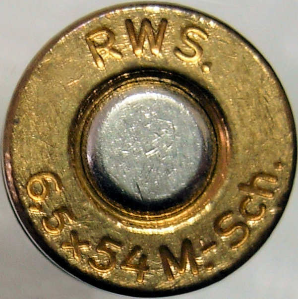

    на мой взгляд самое прикольное - это гильза 7.92х57 коммерческого п-ва фирмы RWS ... . но состояние подкачало .. )

    Спасибо. Я в гильзах не волоку. Подскажите в чем прикол этой гильзы? Каких она годов?

    Судя по литере "N" - и согласно этой ссылке - 1933 http://www.municion.org/iphp/dwm.php (по сути то производители разные ... но суть возможно одна и та же ).
    Чем ценна? на мой взгляд на нашей территории коммерческие гильзы и макеты встречаются реже чем военного п-ва ... но некоторые такие не собирают ... так сказать на любителя ... но меня прикалывают такие :)
    такой как у Вас нет - но есть другие с подобными клеймами ...

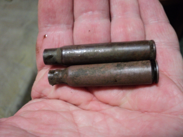

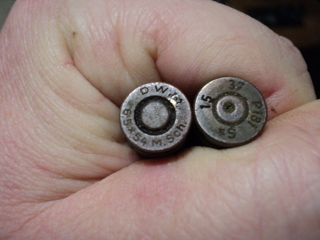

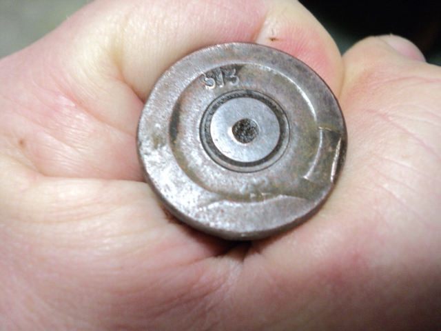

    Вот еще сегодня продолжение. Еще одна типа третьей только число на донце другое - 513. По ссылке я что-то не нашел RWS. Там только DWM везде. И сегодня среди десятков гильз маузера попалась такая. Она меньше маузерной. Редкая? Их чего стреляли таким патроном?

    513 - г Омск,гильза с маркировкой R.W.S.-так и набирайте в поиске,P181 - Hasag, Hugo Schneider A.G.,
    а по меньшей тоже всё что написано на ней,вбейте в поиск и выбирайте ответ))))BRGD Blackie.
