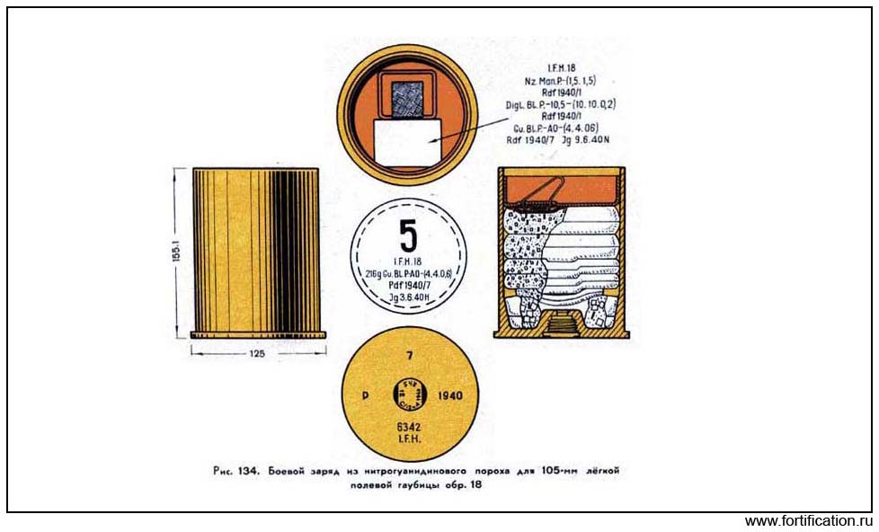

    Попались такие гильзы, диаметр 112 мм длинна 154 мм, подскажите к какому орудию они шли, с уважением.

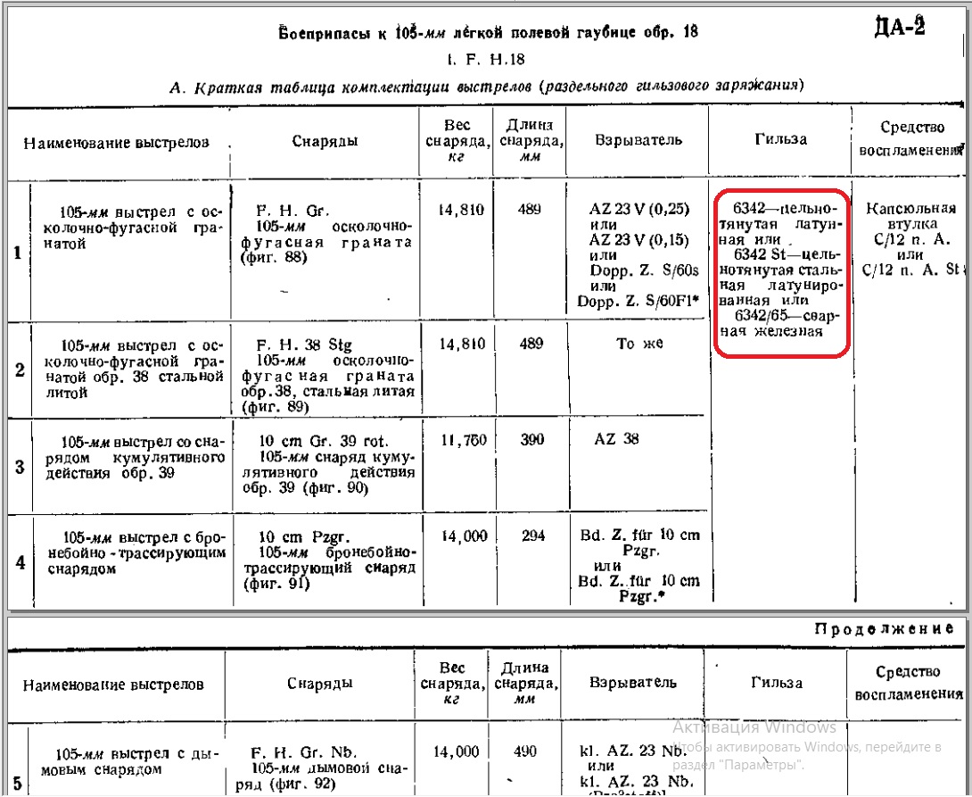

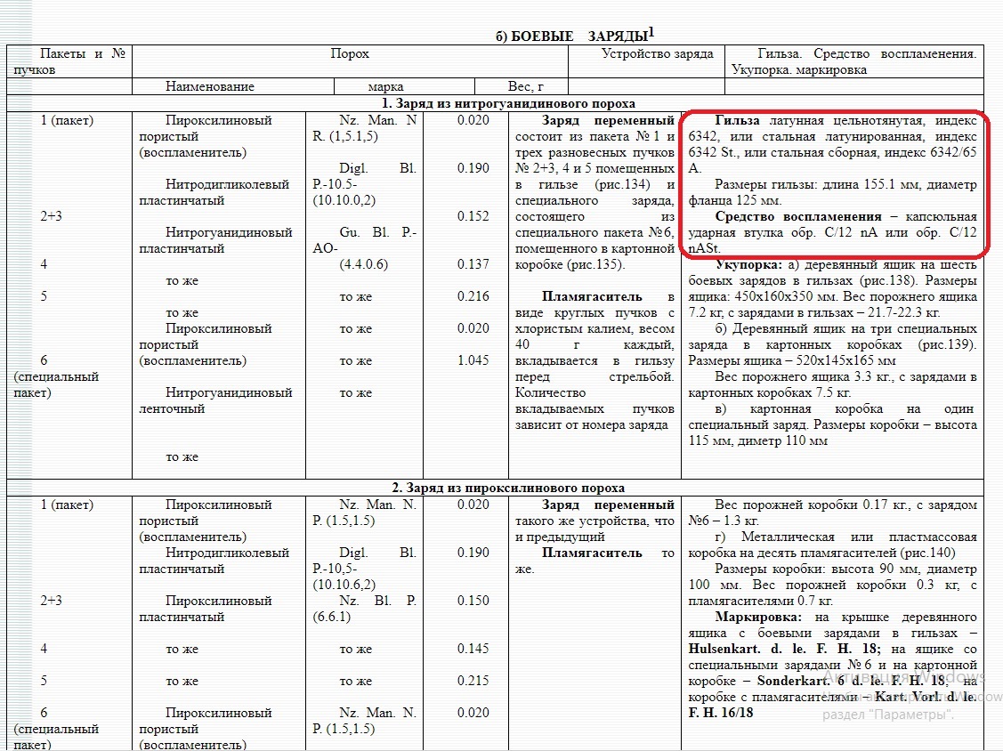

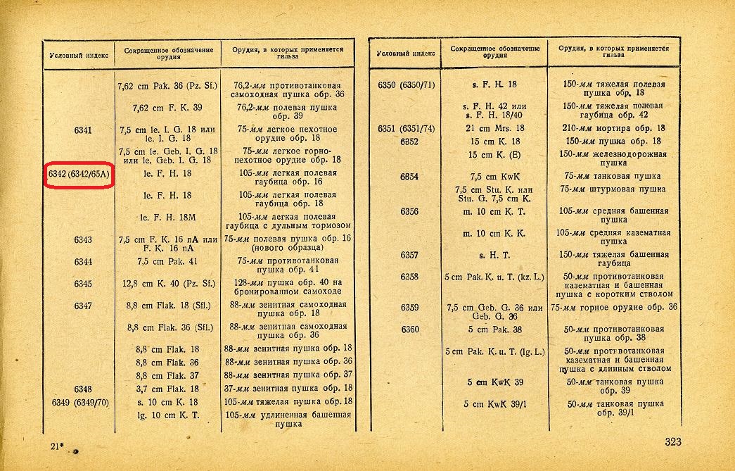

    К 105 мм лёгким полевым гаубицам le.F.H.16, le.F.H.18 и le.F.H.18M.

    Большое спасибо за определение, подскажите, наружный диаметр гильзы 112 мм, а калибр орудия 105 мм.
    Насколько я понимаю наружный диаметр снаряда и внутренний диаметр ствола 105 мм, а диаметр ствола в месте установки гильзы 112 мм, все верно?
    С уважением

    Наружный диаметр 105 мм снаряда около 104 мм; по пояску немного больше—107-108-109 мм с десятыми долями миллиметра согласно чертежей.

    Там на гильзах хорошо индекс читается... Правда буква D вопрос...
