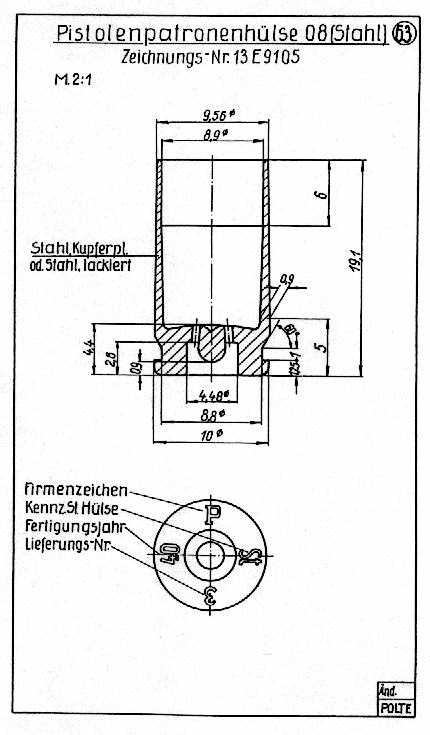

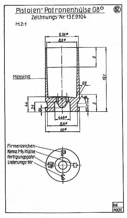

    Парни, гуглом надо пользоваться, а не гадать
    В нете легко можно найти немецкие чертежи на гильзы 9х19 (без допусков) и современные коммерческие данные SAAMI
    Конечно, не надо забывать, что коммерческие производители не всегда придерживаются международных стандартов

    Например есть такие допуски - на "польтовском" 1943 г. = 19,2-0,2, НАТО = 19,15-0,305. Да и измерение копаных и стреляных гильз тоже точности не добавит.
